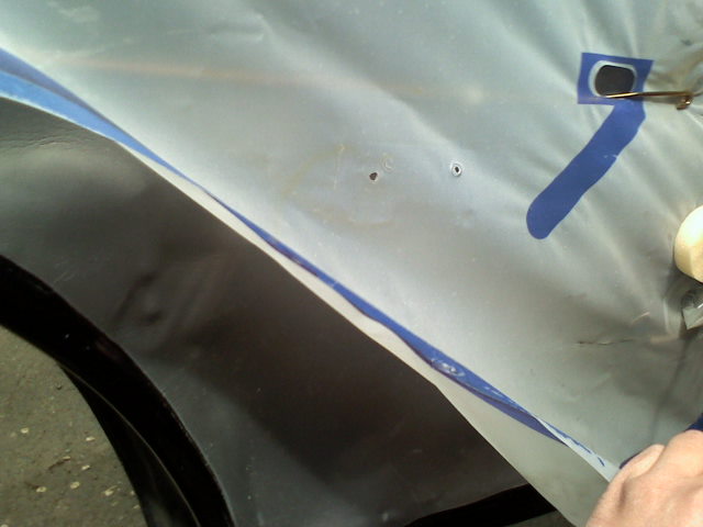

Вот и сделал обесшумку одной двери. Начал с задней двери т.к. центральный замок перестал закрывать.
Оговорюсь сразу, фотографировал телефоном и не совсем точно по окончанию этапа.
И так наклеиваем вдоль битумные плиты. Фото1. Но их необходимо очистить от верхней пленки, а это хороший геморрой.

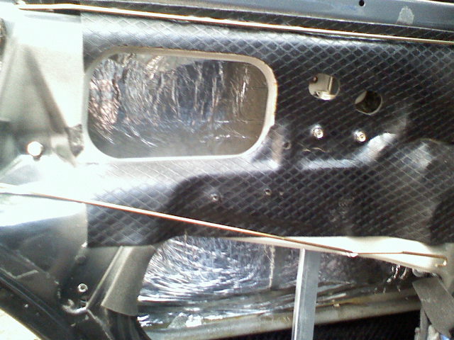

Поверх них наклеиваем полоски фольги. Фото2. Клеящая основа у фольги как оконная замазка. Полоски фольги клеем поперек двери.
Третий этап клеим поверх фольги нечто похожее на поролон, также на основе как замазка. К сожалению фото нет, все руки были в замазке не хотел телефон вымазывать.
Все это делаем так, что бы снизу не закрыть дренажные отверстия.

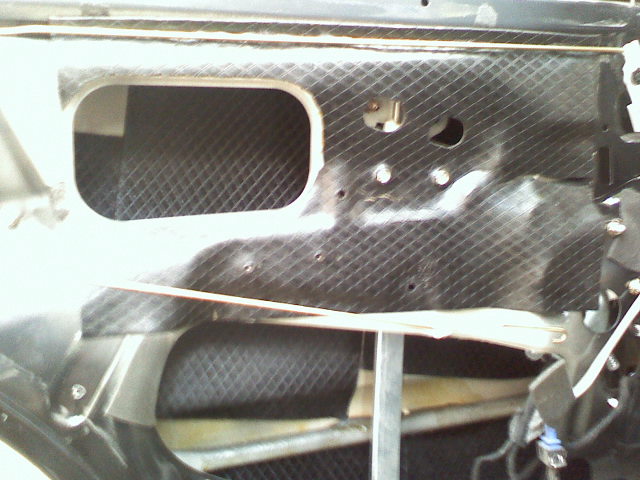

Я в конце всю дверь заклеил одним большим куском "поролона", материал очень похож на поролон. И сверху приклеил штатную клеенку. Фото 3.
Итог. Цена на дверь около 100 грн. Перед работой взвесил весь материал, получилось 4.5 кг.
