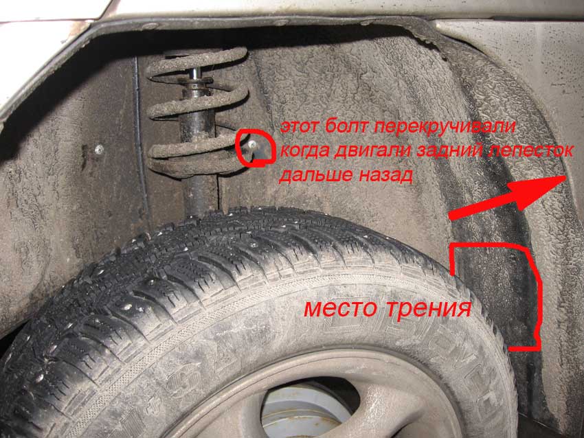

У меня после поездки в Крым(23-26.08) протёрлись до дыр задние подкрылки. Причем перед колесом! Нагрузка - четверо взрослых, это примерно 310-320кг, и багажа примерно 60-70кг. :o Амулет в люкс комплектации. Буду думать как латать.

Пять взрослых плюс три мешка в багажнике - трут задние колеса по подкрылкам. Заглянул под машину - задние подкрылки не закреплены к бамперу и кузову, а только к крылу. Приеду на ТО замучаю гарантийщиков. :P

На ТО задние подкрылки поставили на скобки (правда саморезы и скобки были мои) так что теперь нигде колеса по подкрылкам не трут, правда приходилось ходить и тыкать пальцем где необходимо укрепить.

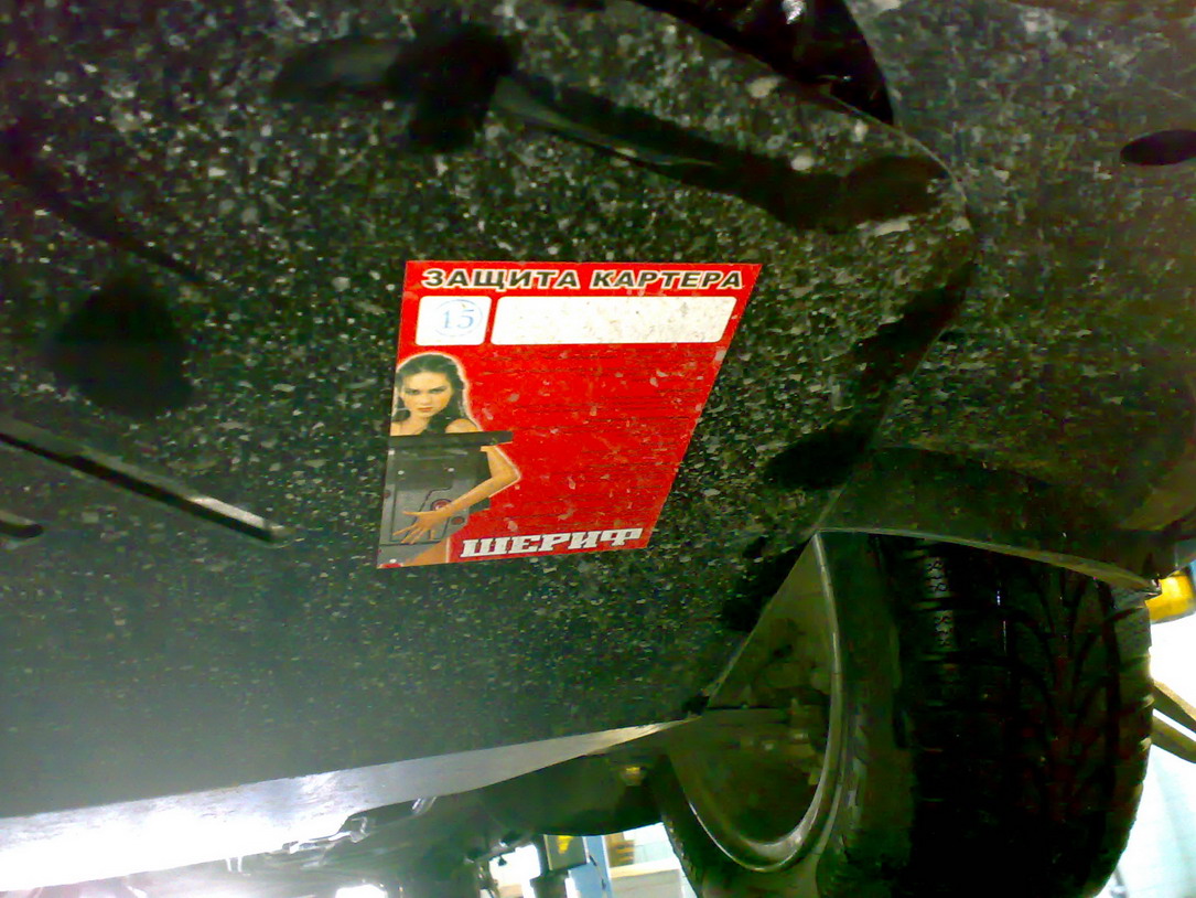

Если антикор сделал без подкрылков ездить можно, но лучше купить и поставить самостоятельно или у знакомых. У меня за комплект с установкой в салоне запросили 360 грн. На базаре - 90 + установка около 60, я сам ставил при наличии дрели делов на 1 час максим, но желателен помощник. Без защиты двигатели ездить не рекомендую. Ставил сам. Вся установка затянуть 6 болтов. Сама защита 250 грн.

Поставь эту защиту и не парься. Крепится на 4 болта, ставиш сам за 5 мин.

Есть места, ниче сверлить не нада :-D

А проблема заключается в том, что при посадке назад 2-3 человек начинают тереть колеса о подкрылки, а если еще картошки положить...
Вот на днях так и ехал. Шум в салоне ужасный. :(

Если резина не больше чем 185/65 едь в салон пусть переделывают(просто халтурно поставили.)

Резина 185/65, подкрылки в салоне брали "Чери", ставили правда не в сервисе а на своем СТО, где и обработку кузова делали. Поставили нормально, они просто по другому стать не могут
Я думаю, что либо сами подкрылки галимые и нужно искать нормальные, может Сеатовские, может эти до ума довести... но как - не знаю.

Чё-т я не понял совсем насчет переварить колеса по подкрылкам. 8-) У меня была такакя проблема, писал о ней летом. Ехал на море, загружен понятно по самое "нелязя", протер подкрылки задних арок. Причем слева впереди колеса, а сзади - позади. Т.е. подкрылки голимые, ИМХО.
Там где протёрлись-вырезал и закрыл эти места латками из камер(от ВАЗа остались) на медных скобках. ;)
