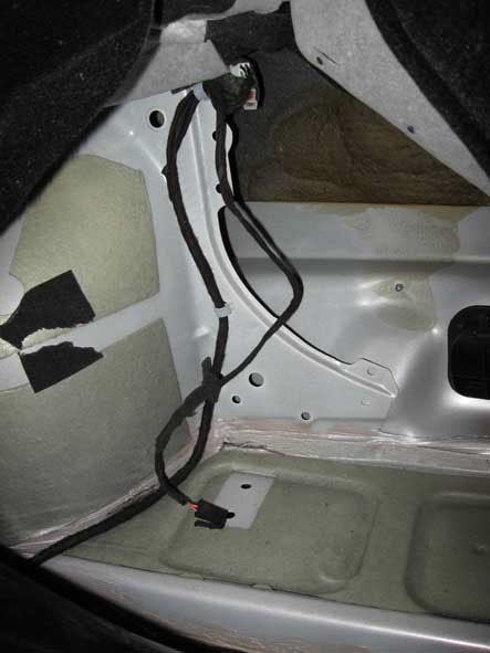

Всем привет!
Вчера хотел подключить задние динамики. Отрыл проводку и увидел, что разъем не такой как на фото от Александра, в добавок ко всему из этого же жгута отходит еще один провод(черный) с фишкой. Подключил динамик к разъему(красн. и коричн. провода) -музыки нет... только фон из динамика, такое впечатление, что на проводах есть какой-то постоянный потенциал. Что это? Может это не те провода? Хотя других свободных вроде не видно... Вечером сфотографирую, покажу...

Проверил только что еще раз под оббивкой багажника проводку... нашел те провода что нужно, обе колонки работают... но осталась загадка, а для чего же тогда эти другие провода
