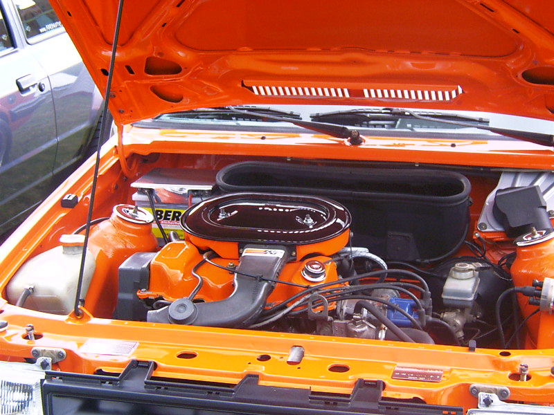

Мечтающим о форсировке... в свое время существовала модификация двигателя CVH – 1.6 Turbo (132 л.с).

ПыСы: А че по фотке видно ?
гы....самое важное это крышка ГБЦ - я где то слышал что окрас в оранжевый добавляет лошадей :-D :-D :-D :-D :-D
