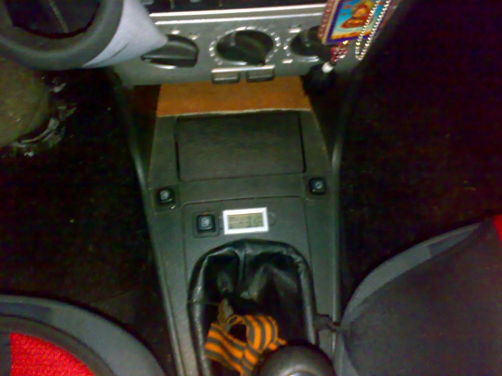

Вот нашел фотку полутше

А что за кнопочки там фигурируют?
Мы себе такие же хотим! )))
Рассказывай о своих доделках!

катапульта наверно :-D
а вообще тож интересно

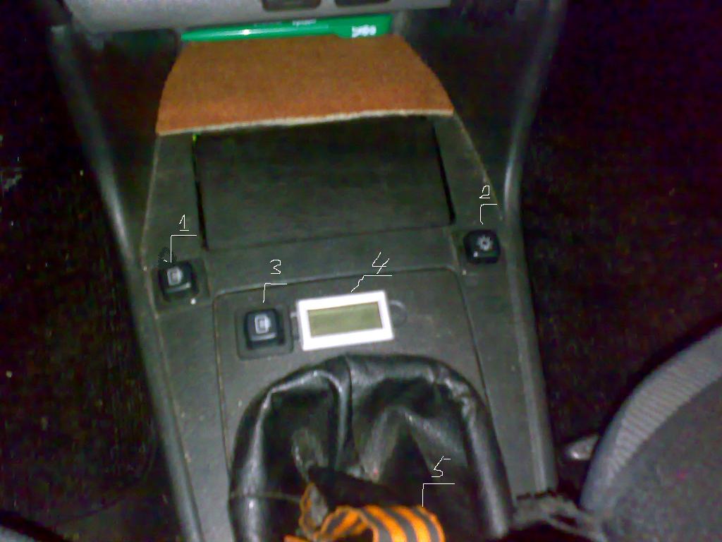

Повідомлення Re: Автотермометр
1-включение питания навигатора
2-включение светодиодной подсветки ног и ручек открывания дверей
3-включение питания 12/220 в
4-Экран термометра
5-Георгиевская ленточка :)

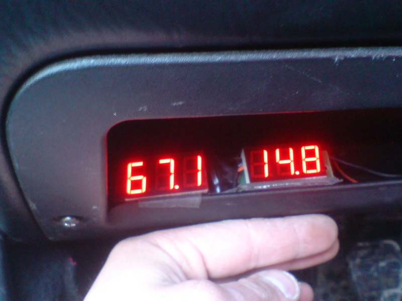

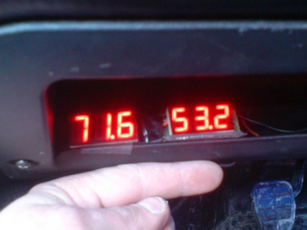

Сегодня и я себе поставил термометр и амперметр, наконец-то. Пока сделал топорово, я просто от безделия маялся и решил поставить експеримент, да и на улице не сильно тепло, потом займусь основательней, и переставлю в более удобное место. Единственный минус, то что нельзя подключить в одну цепь датчик тока и сам амперметр. Поэтому он работает от кроны пока. Потом как-нибудь через резистор подберу.

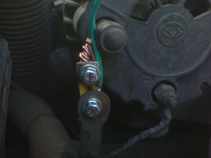

Термометр (а в дальнейшем может и термометры) от замка естественно. А вот с амперметром накладка: он не может и запитываться от той же сети, которую измеряет. Но ток потребления у него мизерный, поэтому попробую через хороший резистор запитать.

Наши руки не для скуки :) молодец, потом еще причеши все для хорошего дизайна и можно юзать. Только шунт амперметра нужно поставить в другом месте, что бы он мерил, ток разряда аккумулятора при заглушенном двигателе.

Да, я там где-то пару раз уже извинялся за ''дизайн" и обещал исправить и перенести в другое место, более удобное. А насчет шунта -- мне вобщем-то не нужно знать то утечки, так как я уже его измерял для общего развития. Он у меня около 20 мА, что в пределах нормы.

Не...ты не понял. Не ток утечки, а ток разряда аккумулятора при заглушенном моторе. В твоем варианте ты меряешь ток потребления только от генератора. Заглуши мотор и амперметр покажет 0, хотя фары продолжат гореть.
