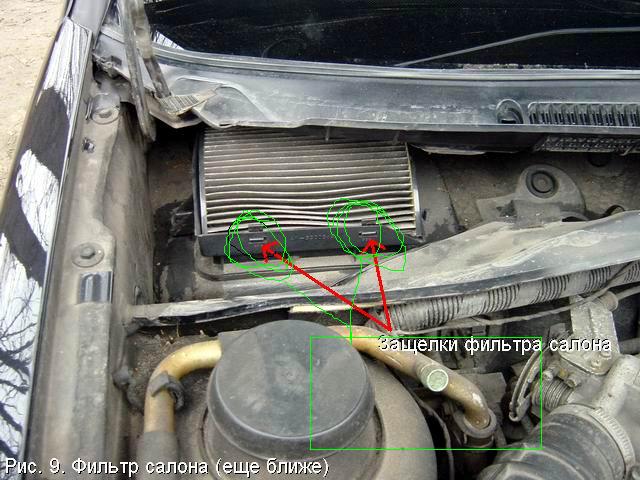

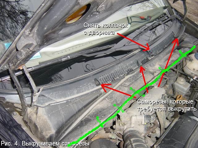

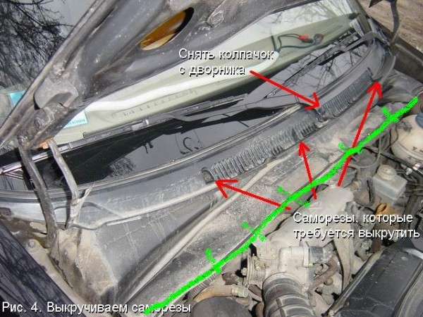

Спасибо за инструкцию! Вчера сделал это все открутив всего 3 болтика и отогнув пластмаску :).
Всегда пожалуйста!!!! :drinks:
Что касается загиба пластмассовой защиты, то да, можно просто отогнуть, но можно и сломать. Я при первой очистке тоже отгинал, при второй попробовал полный процесс, для интереса.

По поводу надреза на защите...
Как показал эксперимент, этот надрез не дал желаемых результатов. В последующей замене фильтра, все равно пришлось снимать дворник, если действовать полной разборке.
Почему пришлось откручивать дворник? Потому что снять защиту было легко, но поставить ее на место, даже с надрезом не представилось возможности... Поэтому пришлось открутить дворник и поставить защиту провереным способом.
