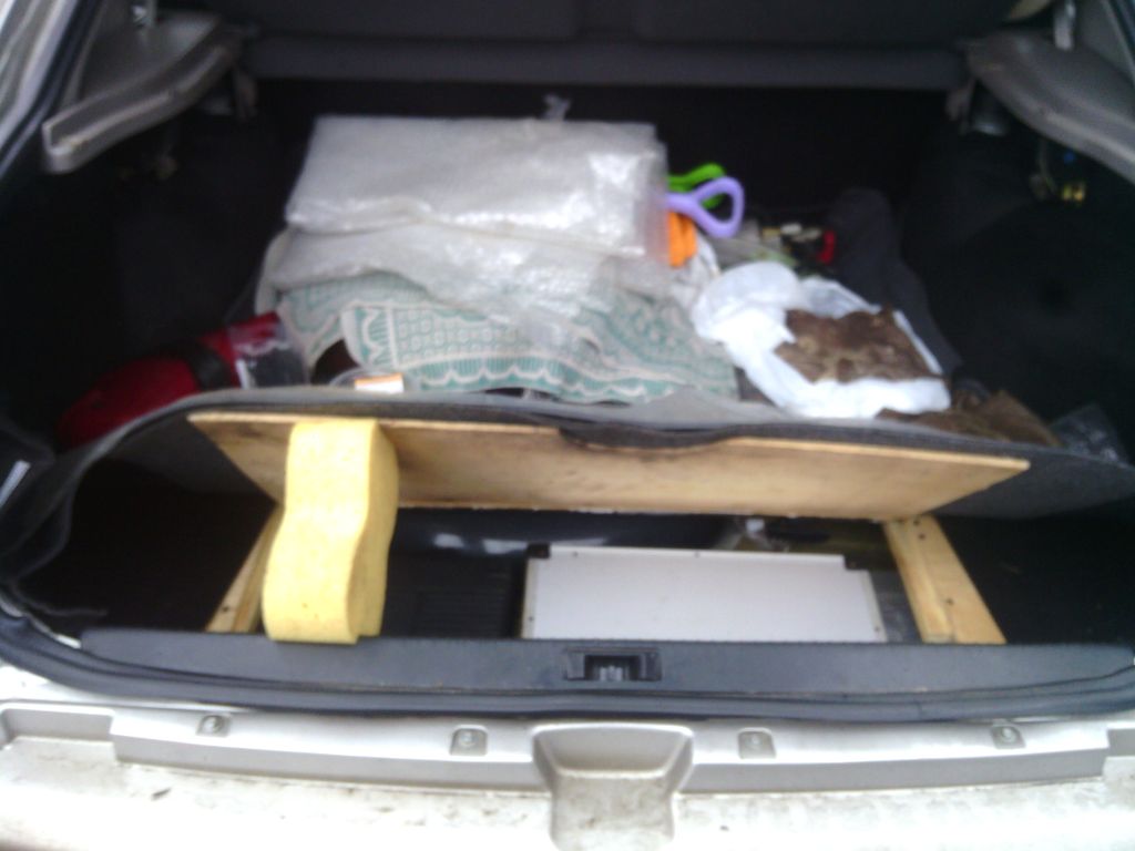

я честно подымал пол в багажнике и тоже долго подбирал коврик для багажника, пол подымал так как газовый балон стоит, и под фанеркой(полом) сделал отделение для запчастей, инструмента, а также домкрат и огнетушитель там спрятались, по поводу коврика - купил универсальный для джипов с линиями для обрезки на месте - влез полностью - резать не пришлось, правда небольшие зарезы для укладки сделал, если кому-то интересно - могу сфоткать всю конструкцию и коврик

Ну я и написал про газовый балон, и вернулся к варианту с "горбом" как в старых амулетах, а так то у меня новый мул, уже с докаткой, правда видел я его без газового балона всего один раз в салоне, а забирал с салона уже с ГБО, вот и мучался с выбором коврика, а когда выровнял пол в багажнике фанерой с дверкой для появившейся ниши, стало всё ровно и удобно, если кто-то хочет себе сделать - могу сфоткать.

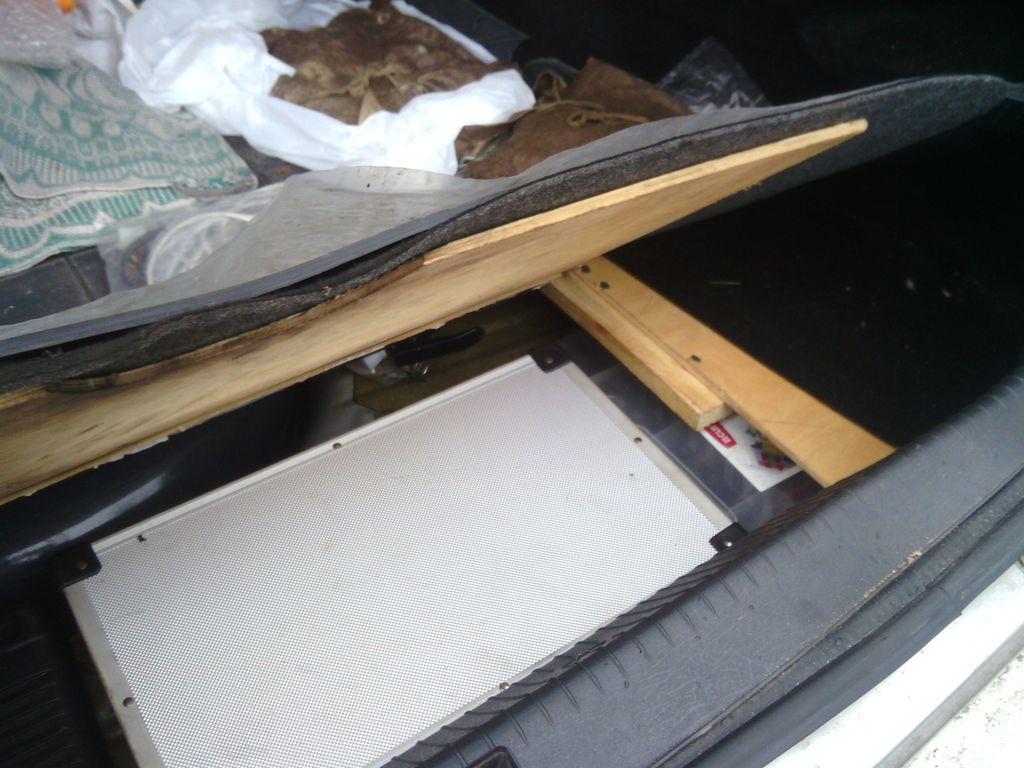

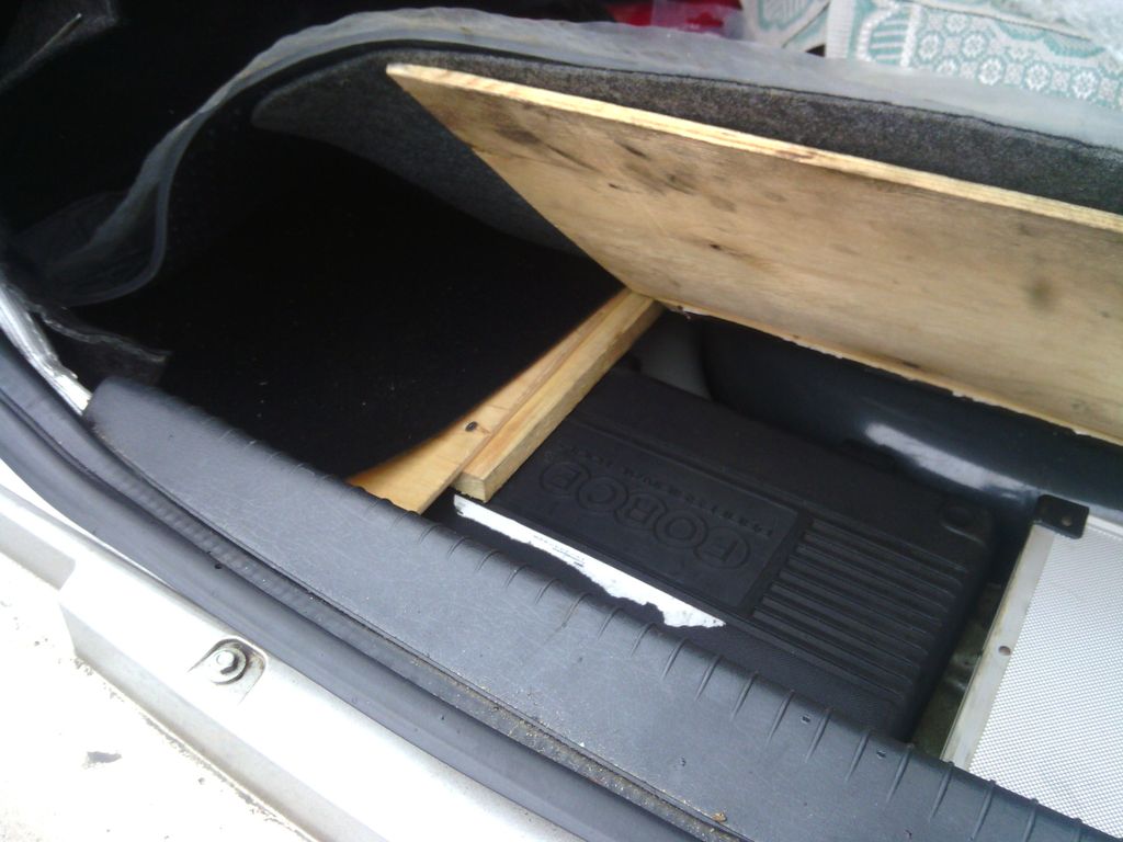

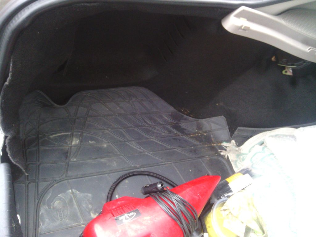

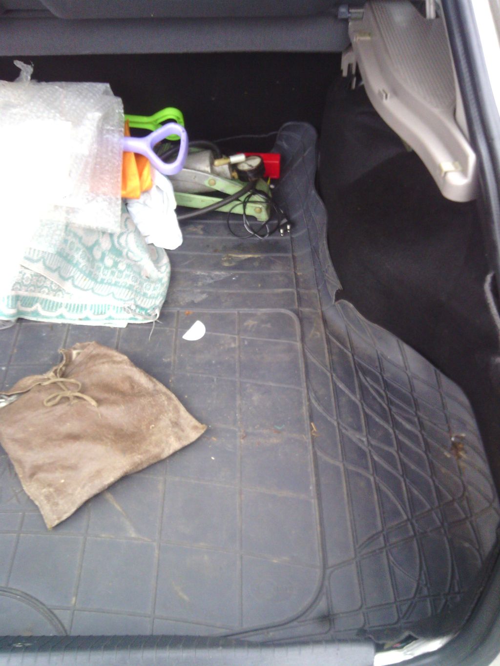

я понимаю что не совсем по теме но всё же сфоткал свой багажник и фальшпол из фанеры который мы с другом пол дня лобзиком выпиливали, извините за бардак в багажнике. дверка на длинном мебельном завесе как в пианино
а вот универсальный джиповский коврик, который подрезать не пришлось, только пару надрезов сделал
посмотрел предпросмотр и сразу возник вопрос - как эту хренову обшивку сделать чтоб не выпадала из резинки?, конечно суперклей всё клеит, но хотелось сделать по человечески
