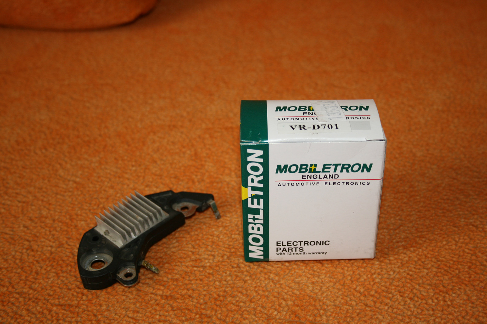

Короче ребята купил я новый РР впаял,вроде зарядка идёт но тестера у меня нет. Завтра поеду где ни буть проверю точно. Но блин лампочка АБС при выключеном зажигании горит (так тускло) когда двери закрыты. Откроеш не горит. На УКРавто по этому поводу сказали менять щиток приборов :-D , совсем из ума выжили. А когда тестил гену тосказал что РР там впаеный и его надо покупать вместе с генератором :-D . А на мой ответ что ребята себе меняли этот датчик и что я его могу привезти ему за 30мин он сделал так :-D :-D :-D . Я розвернулся и уехал. Датчик был куплен за 150гр но можно было и дешевле я думаю,просто сел акамулятор что боялся что не заведу.

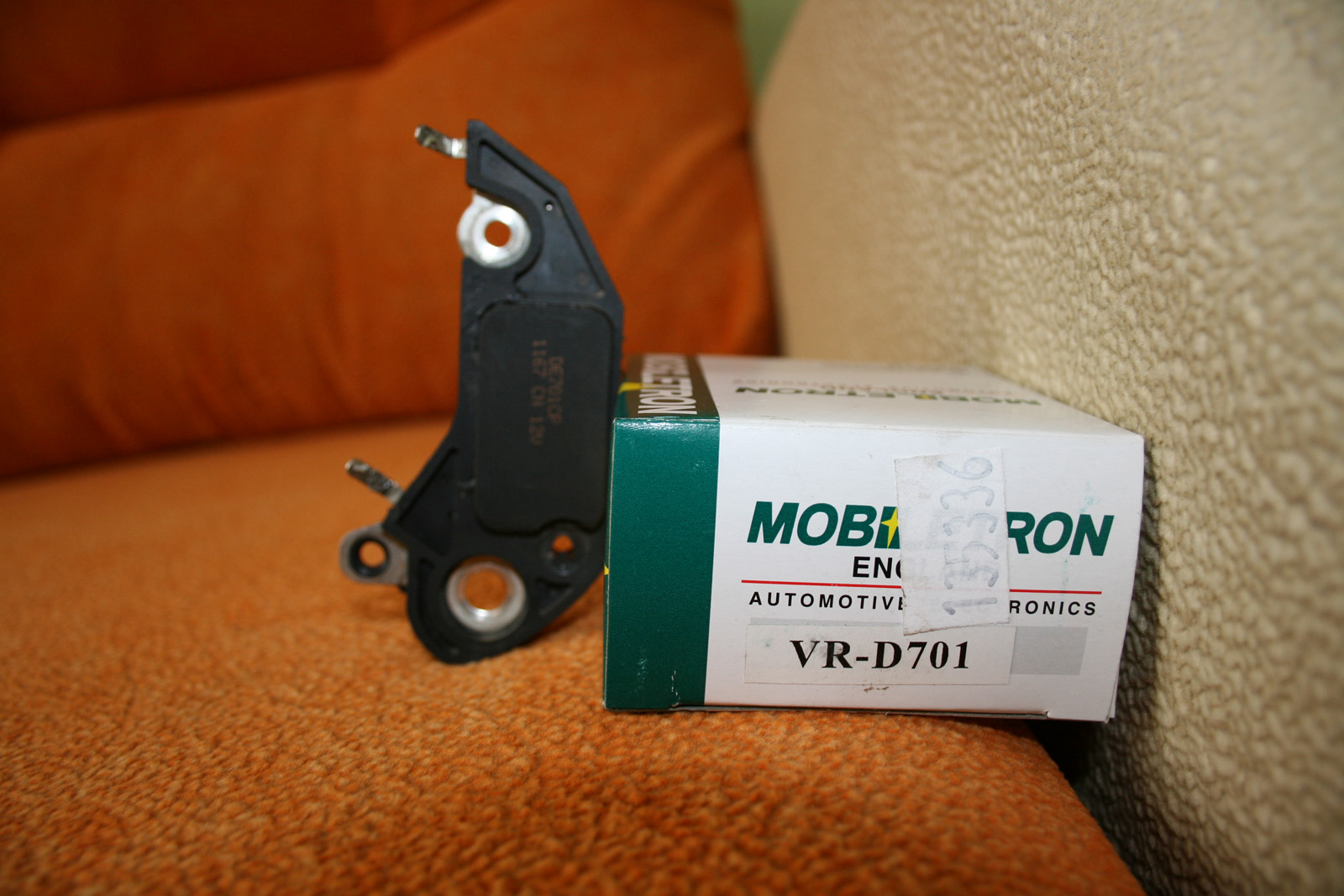

Вот фото коробки и старого РР.
