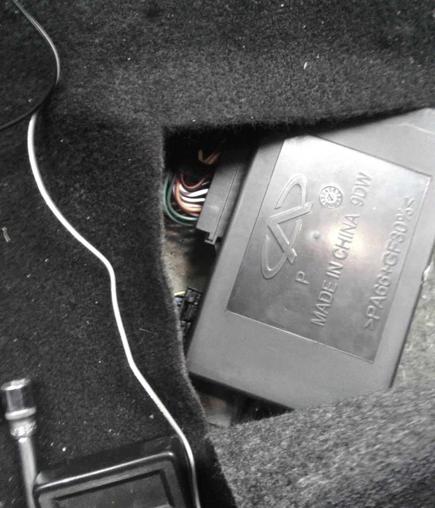

Помогите советом кто может. Купил машину с рук месяца 4 назад и довожу ее до ума. На днях ремонтировал стеклоподъемник задней двери и после установки его на задней двери обнаружил что у меня оказуется стоит ЦЗ. Но он почему-то совсем не работает. Во первых на передней стойке стоит диодик но он не мигает. пробовал закрывать водительскую дверь а потом пробовал на предмет закрытия остальные, все оказались открыты. Предыдущий хазяин не оставил брелков чесно говаря я просто думал что он по жадности сныл всю сигнализацию и ЦЗ. кто может помоць что где стоито как и куда заводятся провада и как они подсоединяются. Если можно скинти фото. Буду очень благодарен за помощь.
П'ят лютого 28, 2014 0:19
Повідомлень: 226
Автомобиль: chery
Повідомлення Re: Центральный замок
Я тоже немного пытаюсь разобраться с центральным замком и уже узнал что искать его нужно под водительским сидением, хотя без брелков ... думаю проще просто установить сигналку и не париться - там почти как в жигуля - всё подключил к тем же замкам что в дверях и всё. кстати у меня все провода от замков в дверях сведены под водительскую сидушку, и ничего "Курочить" не нужно, сейчас попытаюсь фотку своих проводов найти
правда у меня с авто доводчиками стёкол - у тебя может быть другой немного блок. Я в своём блоке искал как колокол подключить, пока не нашёл - к морганиям аварийками длинный сигнал получается и громкий, а нужно иммитацию сигналки - не только светодиод - но и пик при закрывании и пик-пик при открывании - кстати завтра снова займусь, хорошая идея для проведения выходного дня
П'ят лютого 28, 2014 1:19
Повідомлень: 938
Автомобиль: Toyota corolla
Клубная карта №: 226
andrejbur, у всех амулетов есть доводчик. Просто он не активирован.
NIK130576, без сигналки, ключем с водительской двери должны закрываться остальные. Это конечно нонсенс, что предыдущий хозяин снял сигналку. А лампочки этот жмот не поснимал?
