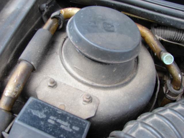

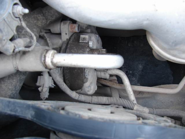

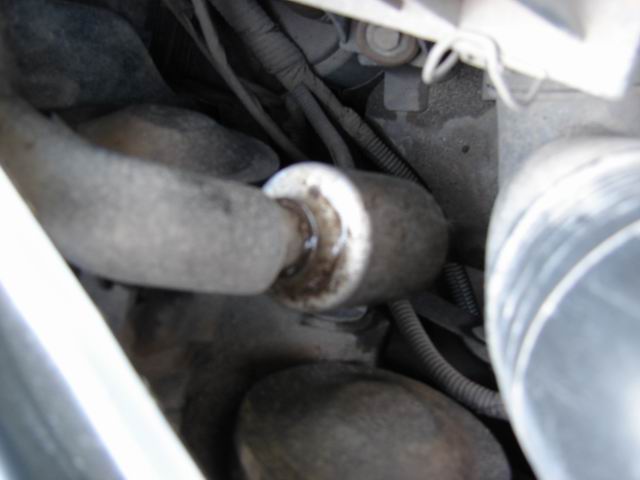

Братцы, подскажите пожалуйста, это влага на трубках и насосе, или потек кондиционер? Мне волноваться и думать когда ехать на СТО, или не стоит????
На ощупь- не жирное, как вода, запаха не имеет.

скорее всего это конденсат

конденсат 100 %! разница температур, иногда трубки даже покрываються инеем, но если обмерзают льдом - бей тревогу, мало фреона в системе...
летом в жару при работающем кондее и когда авто стоит на месте под машиной очень часто стекает этот конденсат приводя хозяев авто в немалое удивление, типа потёк тосол, кондей и всё такое......

Спасибо большое всем за ответы. Тревогу, значит, бить не стоит. Фух.
Слава Богу!
