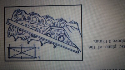

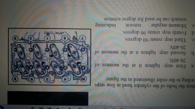

Моменты затяжки и проверка плоскости ГБЦ по англоязычному мануалу. Таким же образом я проверял и плоскость блока. Однако моменты затяжки я использовал рекомендованные VictorReinz (25-55-90'-90').
