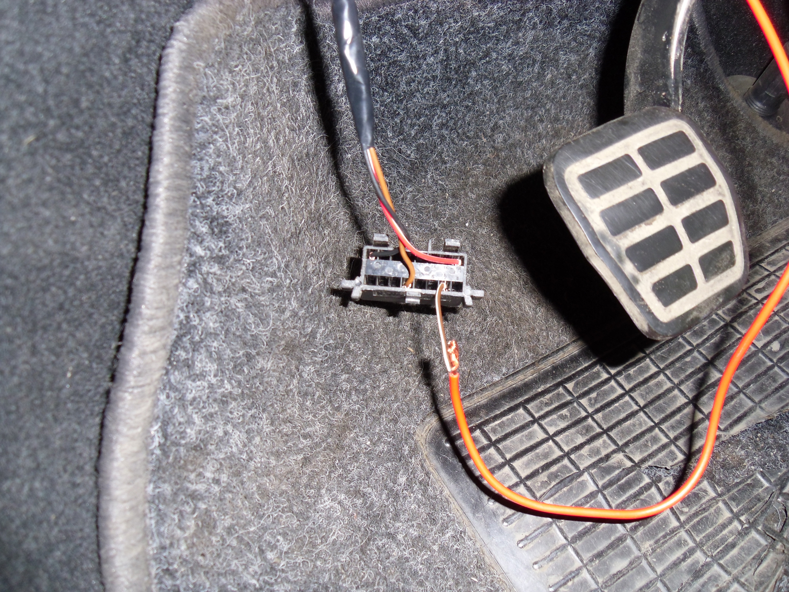

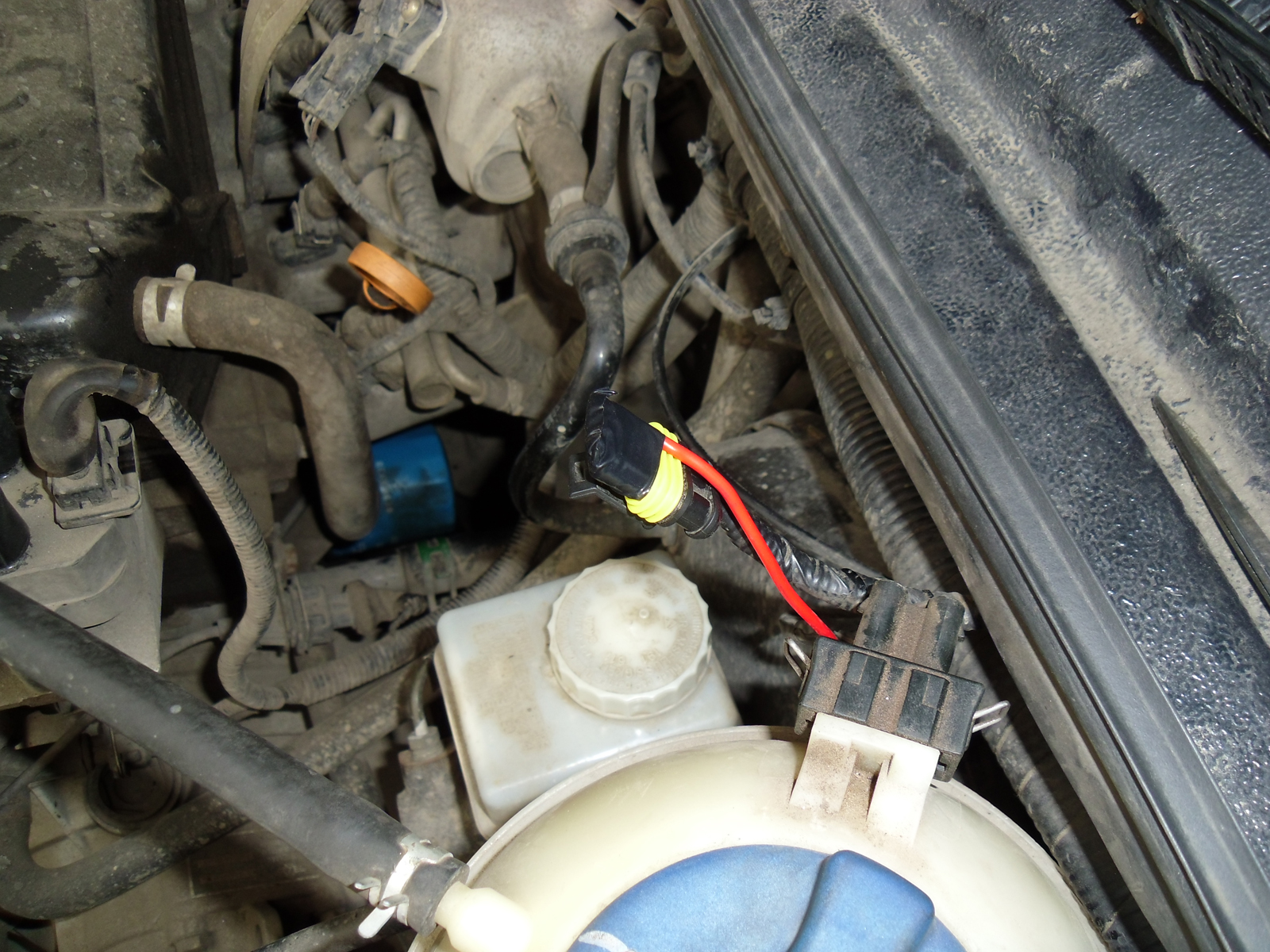

Спасибо за ответ, вот нашел где можно купить сканер viewtopic.php?f=10&t=29643&start=20 або http://www.motorstate.com.ua/714-elm327 ... -mini.html + переходник http://www.motorstate.com.ua/-/555-pere ... 3-pin.html. И еще вопрос, где разместить сканер в подкапотном пространстве чтобы защитить его от нагрева и влаги ?
Я зацепил за жгуты там же, где нашел разъем К-линии. Прицепил кабельной стяжкой. Плюс саму коробку завернул в полиэтиленовый кулек. Потом обмотал изолентой. Работает до сих пор.

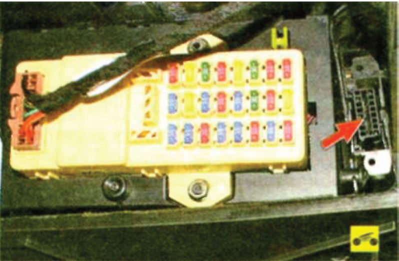

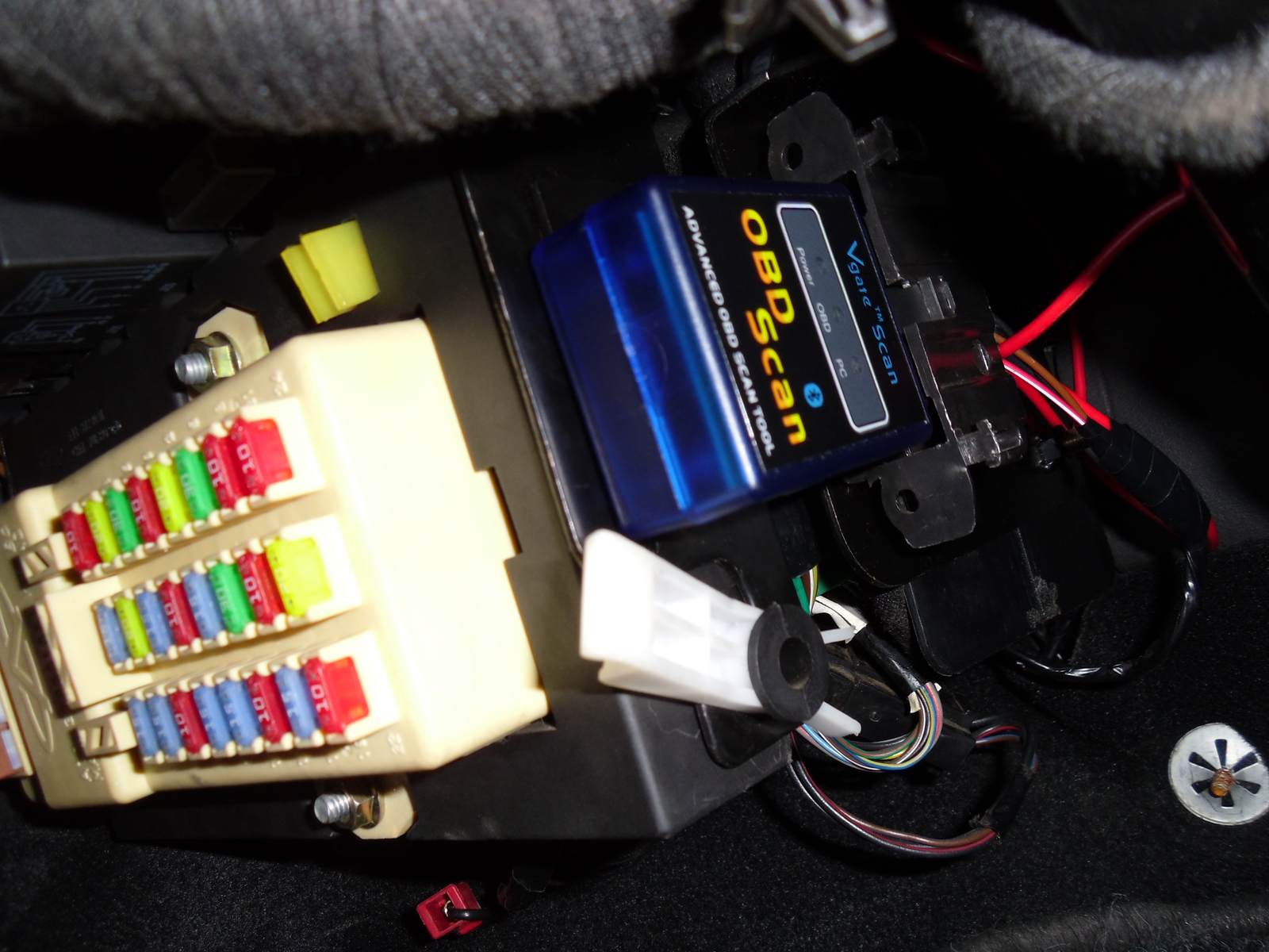

ребята, вы че?! есть же родное гнездо OBD-II (возле блока предохранителей под рулем). просто нужно подвести к нему к-линию на 7-ю ногу из под капота. я ничего не отрезал, просто зачистил провод (именно К-линии), припаял к нему другой, заизолировал место подсоединения и провел на родное гнездо. в гнездо вставил сам ОБД сканер. никаких переходиков не нужно.

Хорошая идея. А откуда у нас идет уже установлений провод на 7-ю ногу OBD-II ?

Спасибо, Caesar. А ты К-линию из под капота садил на 7-ю ножку накоротко, не через резистор, и все пашет?
Или все таки провод, что приходил на 7-ю ногу откусил, а вместо ее припаял К-линию двигателя?

George написав:
С ABS.
откусил провод который изначально был на 7-й ноге, заизолировал откушенный, припаял к-линию, которую протянул из-под капота. ВСЕ!

Уяснил, дякую, а то кто то писал, что можно все К-линии соединить вместе

Данный вопрос меня тоже заинтересовал. Caesar на одном из форумов писал,что установил сие чудо себе в мула, но что то на мои распросы не отвечает
как не отвечает??!! вот негодяй :D вроде ж все описывал, отвечал. гнездо OBD-II взял родное, просто откусил провод приходящий на 7-й контакт, а вместо него с моторного отсека привел К-линию. купил я тогда адаптер супер мини за 200грн. установил программу. откалибровал одометр и расход. и все работает.

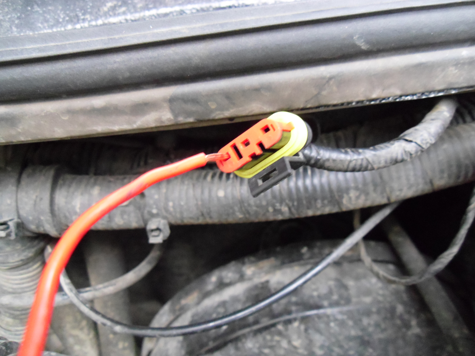

Викладиваю небольшую инструкцию по установке в картинках:
Проводим кабель из под капота в салон (я провел через отверстие для тросика капота);

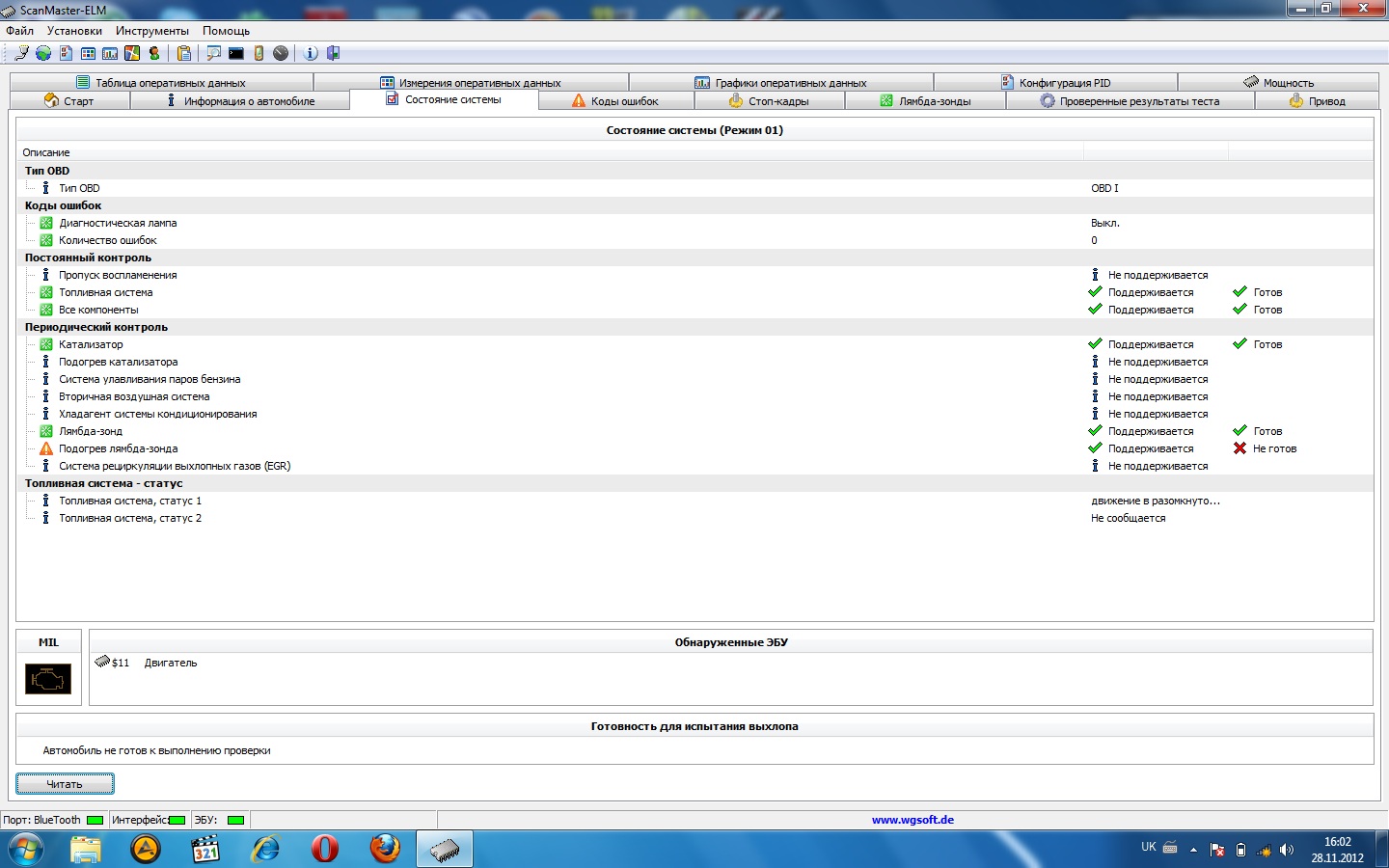

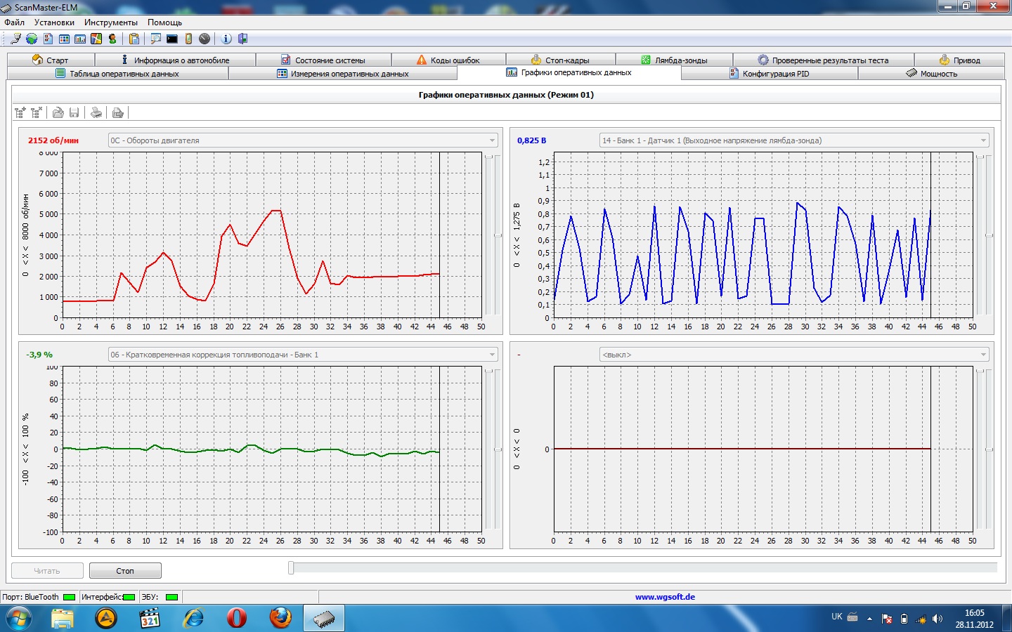

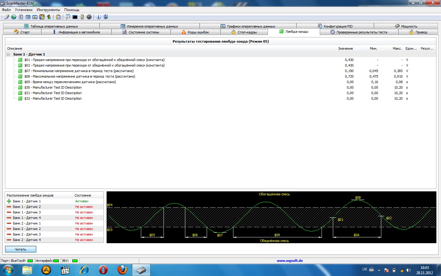

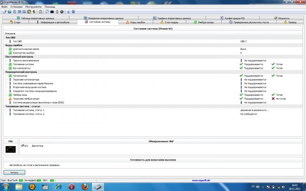

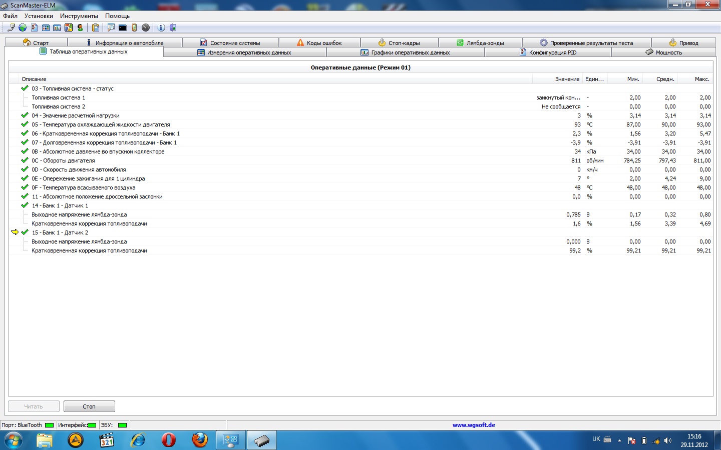

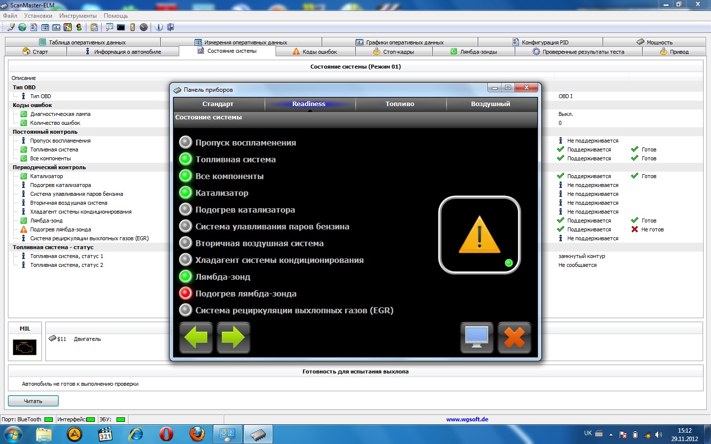

Вопрос к тем кто занимается компьютерной диагностикой
У меня сейчас расход по городу 14 л на 100 км. ездил 2 раза на диагностику сказали менять лямбда зонд. Сегодня сам попробовал посмотреть но я в этом новичок и не очень понимаю.Что вы можете сказать по этих скриниах из программы ScanMaster ELM ?:

George написав:
я бы сделал поправку, не нужно кабель втыкать в разьем, и изолировать. лучше как я писал выше - зачистить провод К-линии возле этого же разъема, припаяться к проводу и заизолировать место соединения. таким образом мы получаем полностью рабочий диагностический разьем под капотом. а в варианте George данный разъем уже не будет работать. а там решать вам, что лучше.

Повідомлення Re: ELM327 v1.5 Mini Bluetooth OBD-II сканер на Амулет

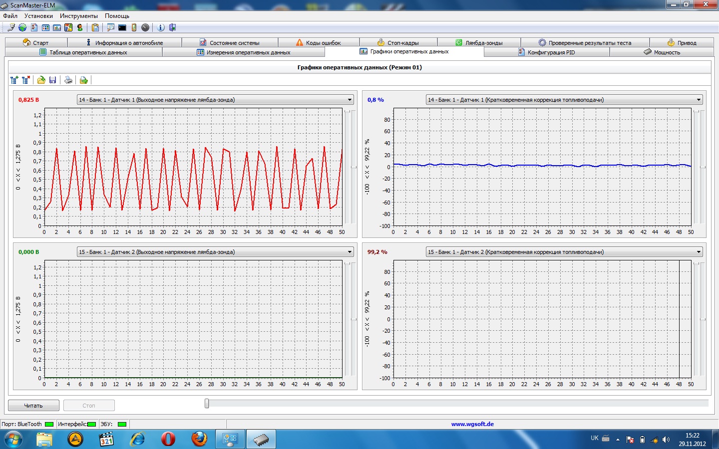

George, график работы лямбды на холостых сделай. А еще лучше в файл сохрани и выложи.

Caesar написав:
Ты прав если кому то всегда будет нужен свободный разъем, а так как я редко использую этот разъем то мне било проще туда вставить провод, и зачищать, и паять нечего не надо.

emelya написав:
ОК, завтра выложу.

emelya написав:
График роботи на холостих http://www.ex.ua/load/518892302859/39577387
George, на горячую вроде все нормально. Интересно как себя ведет лямбда на холодную. Через сколько работать начинает. Дистанционно тяжело диагностировать.
График на непрогретом двигателе http://www.ex.ua/load/745652954955/39597955
George, посоветую проверить есть ли напряжение подогрева на лямбде.

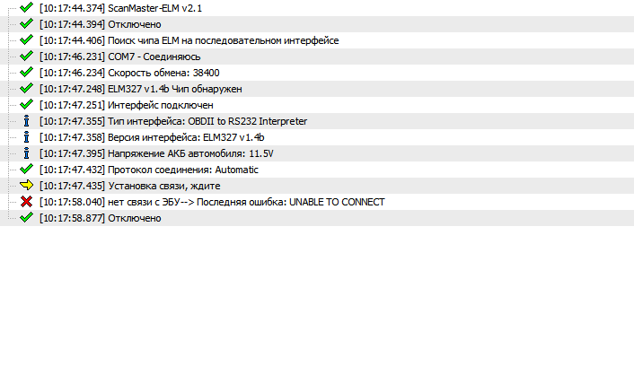

Не получается связать программу ScanMaster-ELM с ноутом. Может кто подскажет
