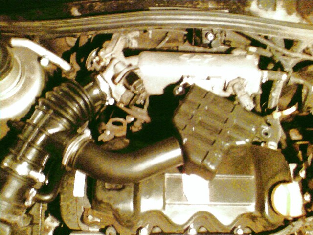

Маскали пишут что помогает такая система..
Резонатор R90017 (Резонатор) воздухоочестителя нижний Нексия 96143828)
Гофра 96143380 (патрубок воздухоочестителя выпускной Daewoo 96143380)
Сорри ветку в форуме на chinamobil.ru потерял:(
У себя еще не пробовал, мешает газовая установка
Вів березня 04, 2008 17:54
Вот она ветка
http://chinamobil.ru/bb/viewtopic.php?t=8813
Думаю попробовать
