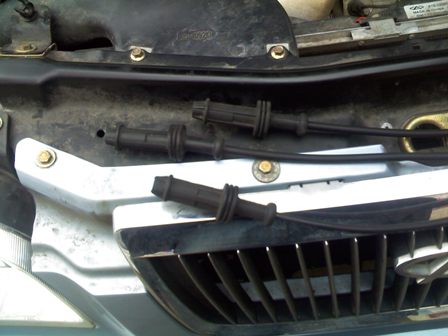

Неоригинальные свечные провода на мулета, т.е. для форд CVH от хорошей фирмы Luсas, я пока себе такое не прикупил но должны подойти и закрыть колодцы от попадания грязи

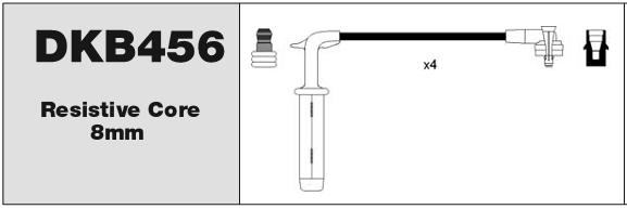

возвращаясь к проводам, нашел проводки от Берлинго, только слегонца не хватает провода на 1-й целиндр, т.е. он идет не по штатным пластмасинках, а по клапанной крышке. Вообщем можно уложить при желании а главное лучше чем наши будут.
взял в оренду)))) поездил 2 дня, кстати машинка как-то изменилась в лучшую сторону. мягче заработал мотор.....но у меня родны впорядке. а те проводки что выложил из серии лучше среднего потому и эффект полагаю.
Стоимость ХОРОШИХ 250грн/комплект. Одна только проблема что длинны провода на 1-й цилиндр не хватает чтоб уложить в штатное место, потому 3 шт укладываем как и родные а тот что на 1-й цилинд идет на прямую через клапанную крышку, ездить можно просто не очень эстетично. или как вариант провода уложить не как штатно уложены а как на жигуляи=торах плоастмасинками седенены между собой. Или еще вариант найти этот провод чуть большей длинны. Если пойдеш покупать обязательно бери самый длинный провод с собой. В процессе установки немного опустиш колпачки, они двигаются по проводу с небольшим натягом, чтоб закрыть колодцы лучше. еще как вариант распечатай мою картинку, может продавцы найдут с такими колпачками только длиннее.

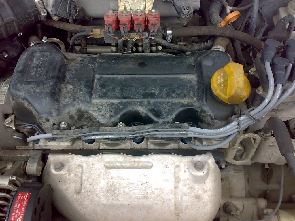

що саме змінилось??? бо в мене теж проблем з проводами от хочу замінити!!!
сегодня купил себе провода, обычные от ВАЗ 2110 8 клапанной, фирмы Хорс, российские, цена вопроса 110 грн, стали как родные по длинне, все 4 провода, единственно полностью незакрыты колодцы, но это и к лучшему, старые провода так прикипели в своём колодце, что пришлось два проводи изувечить что бы достать..............
на новых проводах сразу почувствовал разницу!!! движок мягче ещё стал, и пропали хлопки в выхлопную на газу...........
Высоковольтные провода подходят от ВАЗ 2114 - проверено

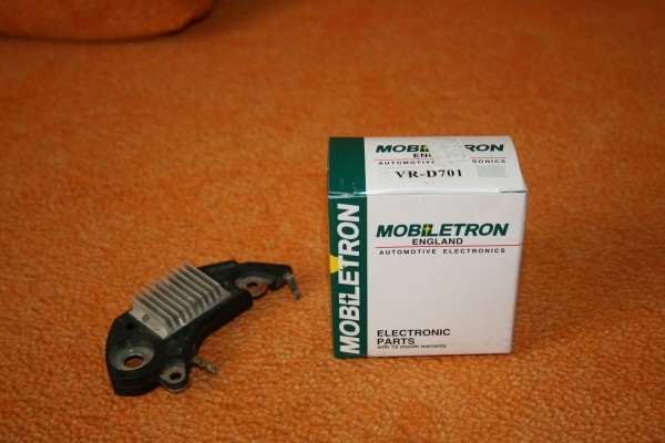

Реле регулятор зарядного тока один в один подходит от Опель Вектра А, двигатель 1.6. Есть несколько производителей данного реле, при покупке лучше чтоб у вас в руках был оригинал для сравнения, сегодня поставили реле на один из авто, коробочку сфотаю позже, выложу обязательно.

Вот коробка от реле регулятора на Амулет
