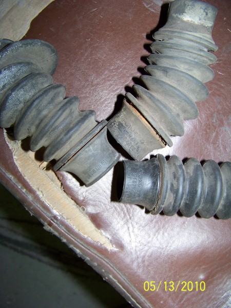

нашел номера междверных резинок
100_2461.jpg [ 1.68 МБ | Просмотров: 4102 ]
Пт май 14, 2010 18:56
Сообщение Re: Резиновые междверные гофры!
СаБаКа напиши номира этих гофр а то с фотки плохо читается не все видно.
Особенно интересно те где значок VW и AUDI ;)

Похоже это гофры от Сеата. Еле разглядел номер (191971916A) и ввел в гугл. Ответ ноль. В яндексе вывело пару сайтов на русском и второй. По VAGу похоже этот же номер.

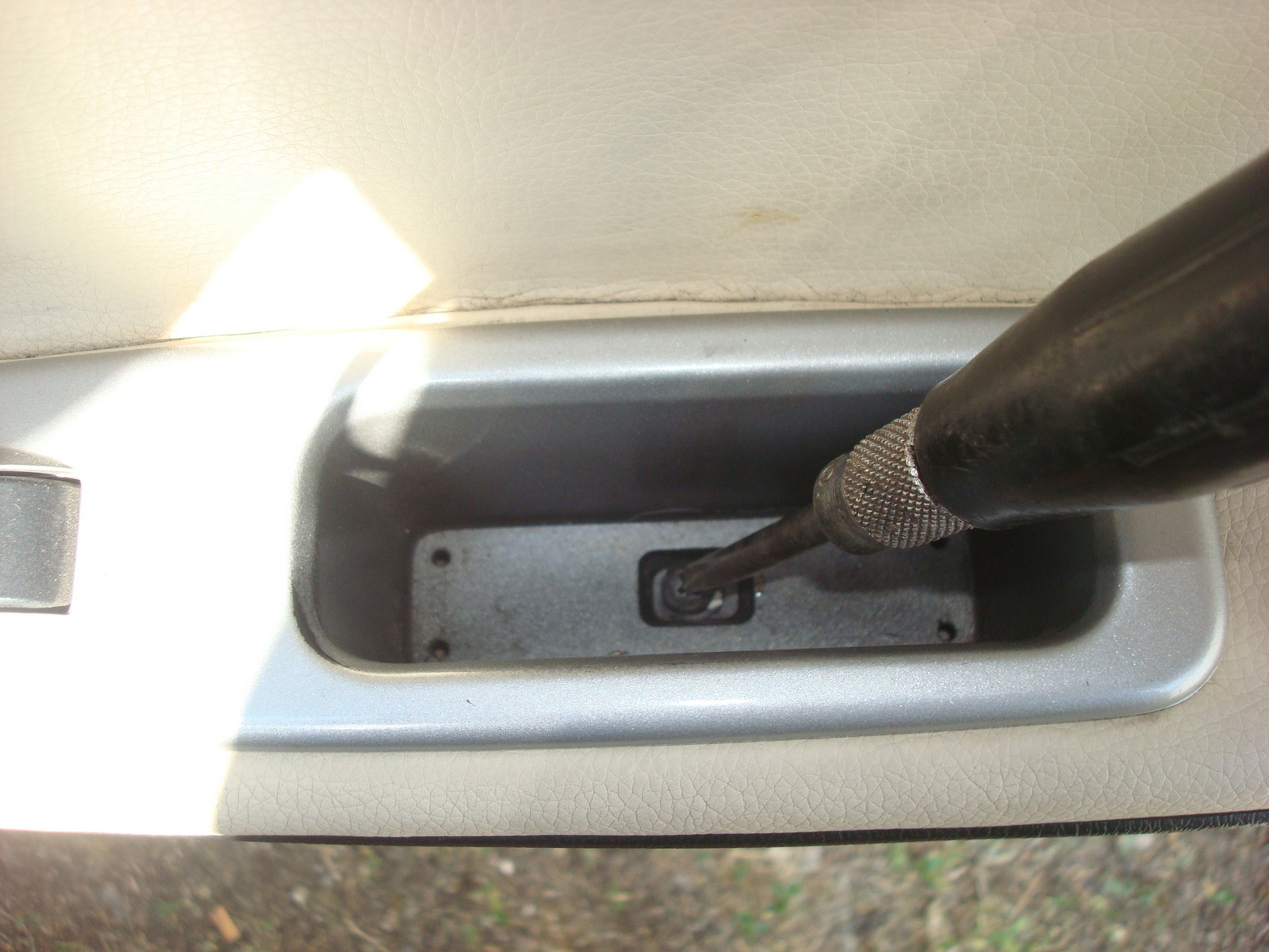

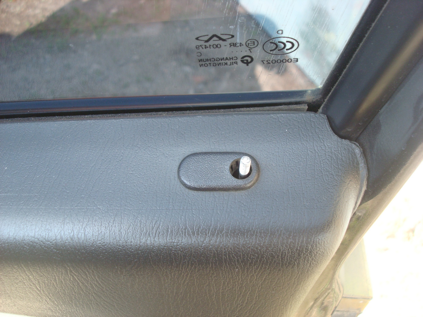

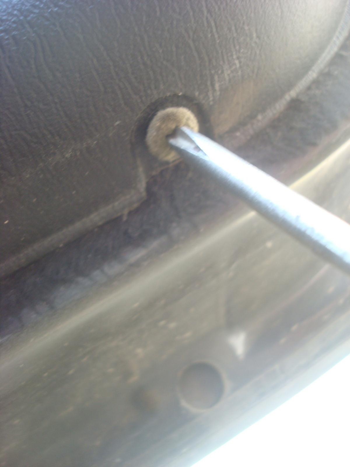

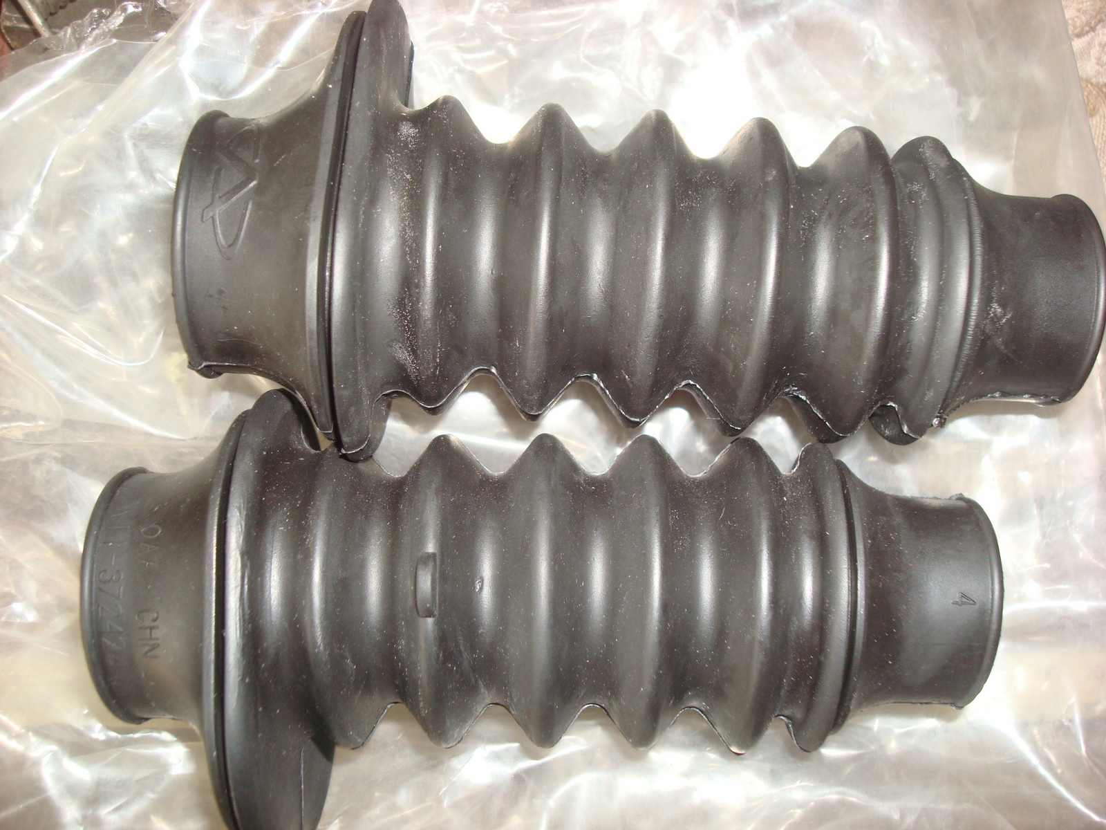

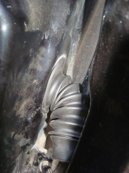

Сообщение Замена дверных гофр
И так пришли новые гофры :

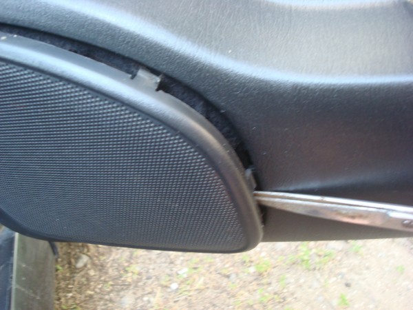

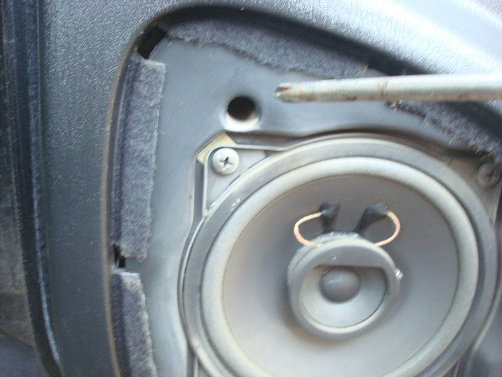

Комментарий к файлу: поддеваем и снимаем накладку на динамик
DSC00057.JPG [ 699.22 КБ | Просмотров: 3935 ]

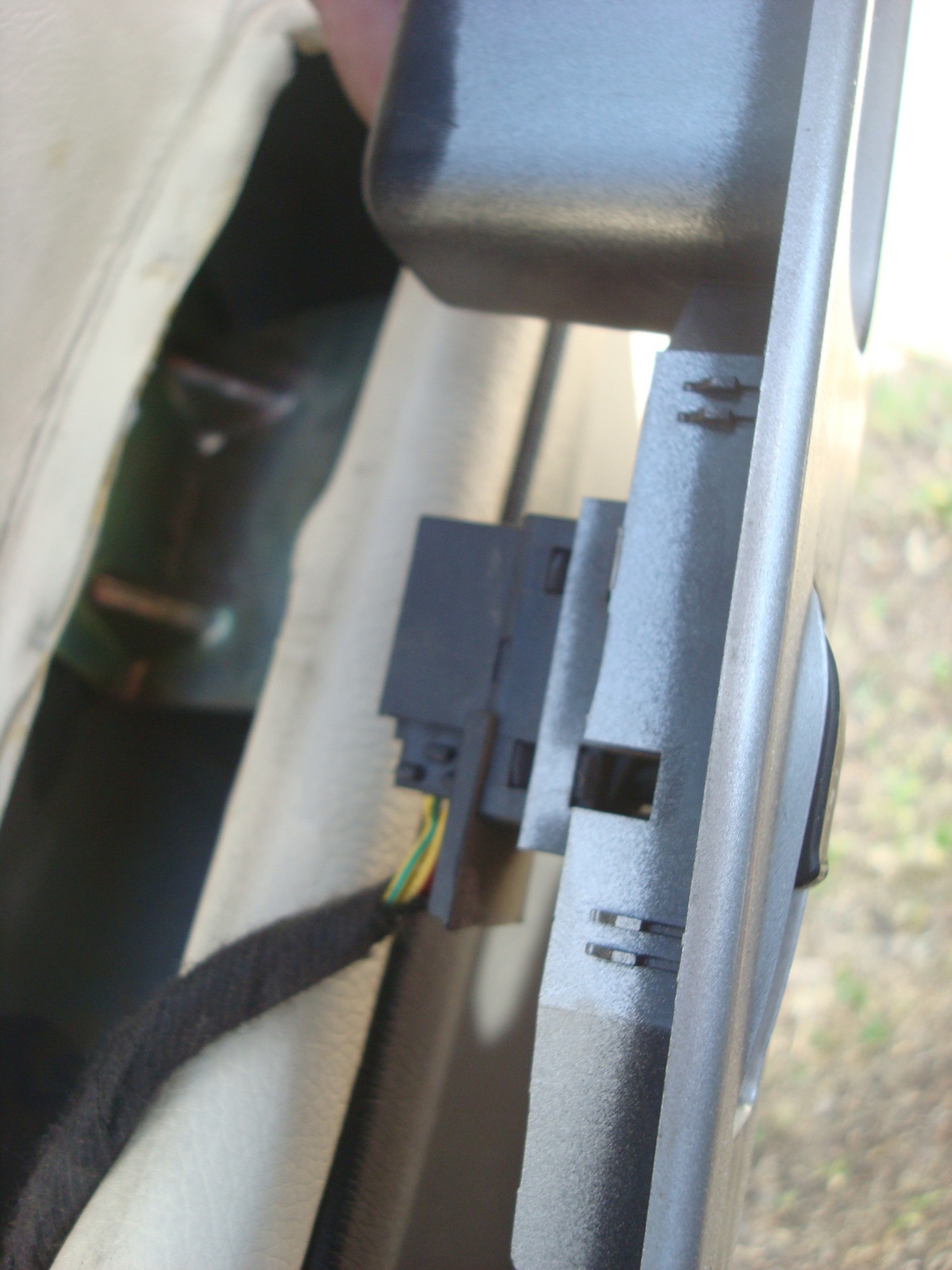

Комментарий к файлу: отсоединяем фишку от разъёма
DSC00056.JPG [ 820.84 КБ | Просмотров: 3935 ]

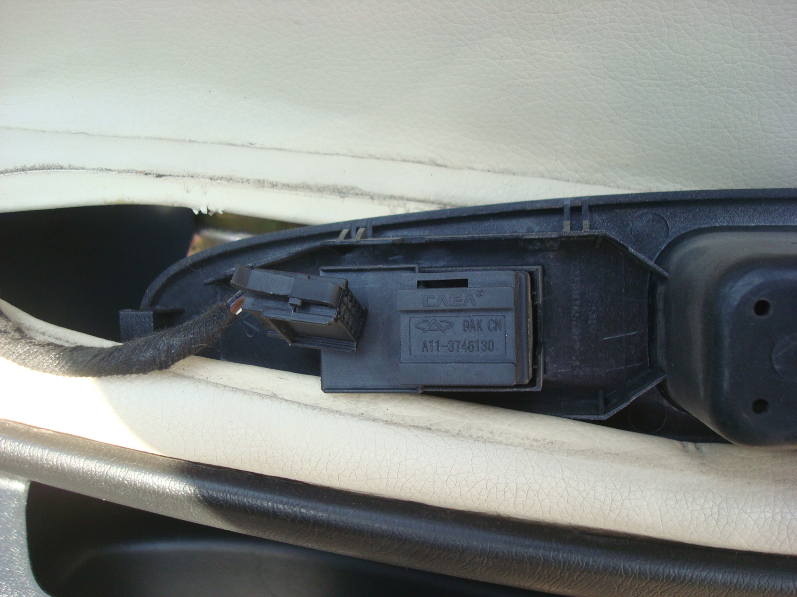

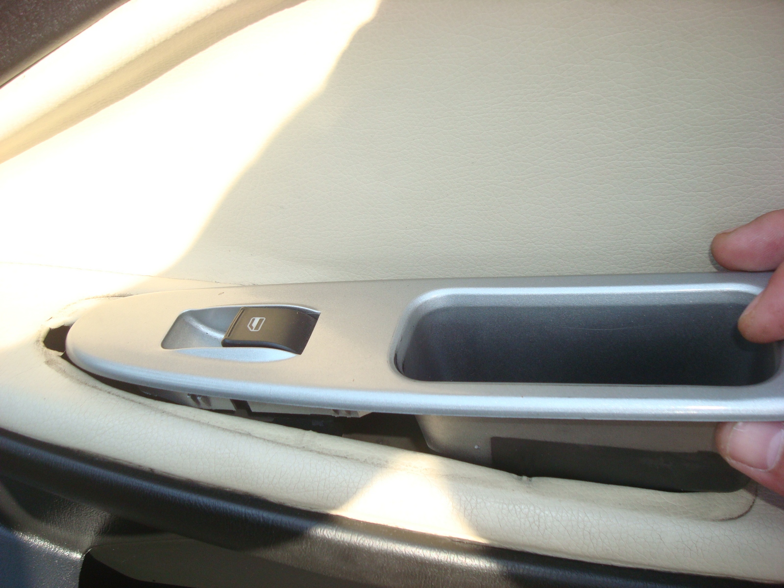

Комментарий к файлу: поддеваем и тянем на себя чтоб не сломать защёлку возле кнопки стеклоподъёмника
DSC00055.JPG [ 730.49 КБ | Просмотров: 3935 ]
Комментарий к файлу: откручиваем и снимаем накладку карты двери
DSC00054.JPG [ 721.25 КБ | Просмотров: 3935 ]
Комментарий к файлу: снимаем накладку на ручке потянув на себя и поддев с низу снимается легко
DSC00053.JPG [ 722.42 КБ | Просмотров: 3935 ]

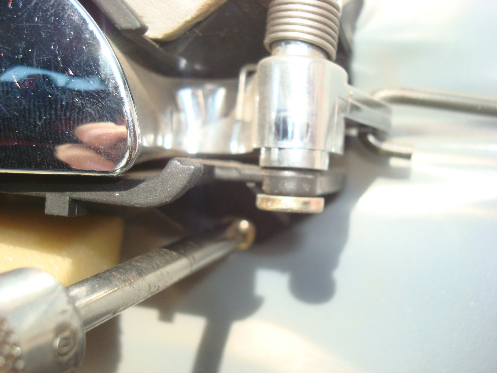

Комментарий к файлу: откручиваем пиптик от тяги открывания и закрывания дверей
DSC00052.JPG [ 764.01 КБ | Просмотров: 3935 ]

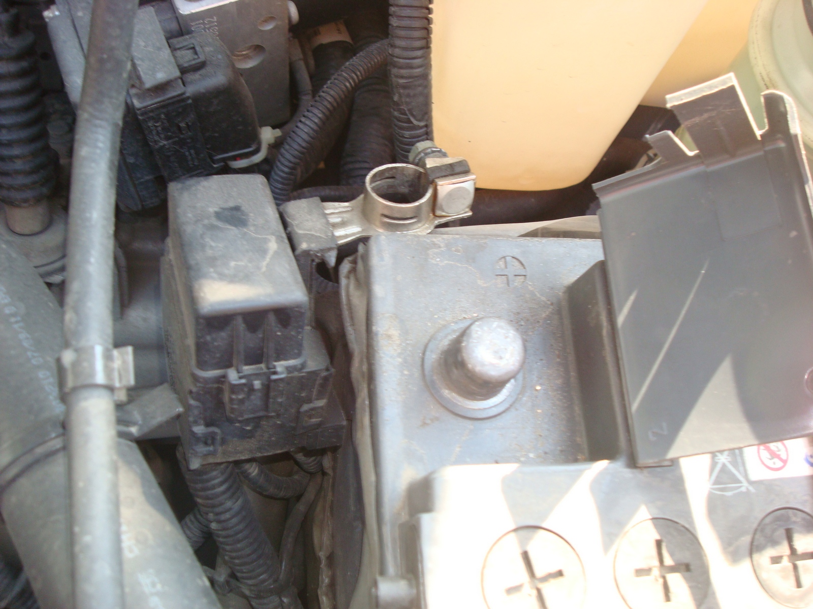

Комментарий к файлу: начинаем работать. Отсоединяем клемму АКБ
DSC00051.JPG [ 618.76 КБ | Просмотров: 3935 ]

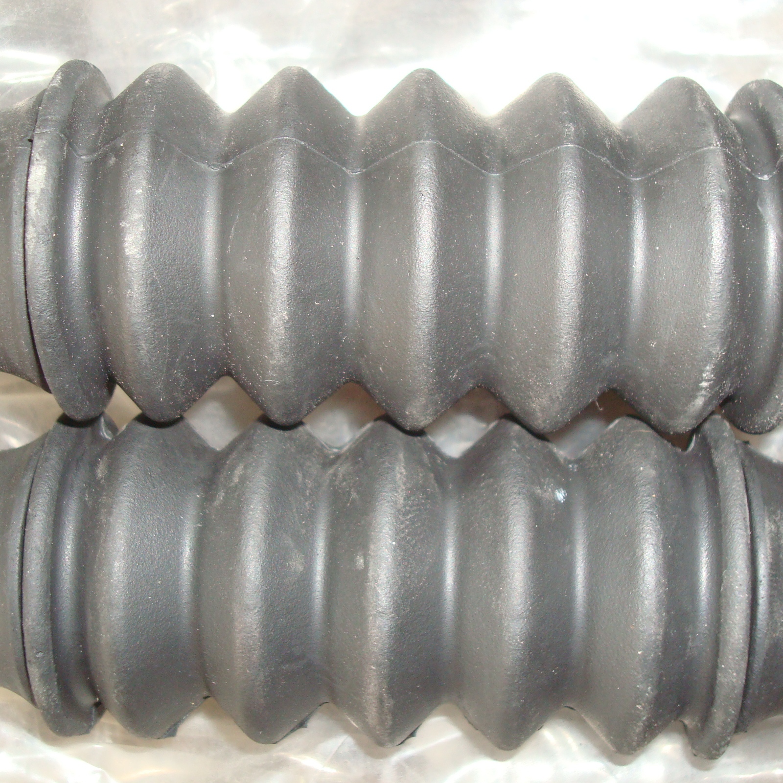

Комментарий к файлу: Это задние номер А11-3724243
DSC00050.JPG [ 1.1 МБ | Просмотров: 3935 ]
Комментарий к файлу: А вот и они
DSC00049.JPG [ 689.68 КБ | Просмотров: 3935 ]
Комментарий к файлу: вот номер передней гофры
DSC00048.JPG [ 732.21 КБ | Просмотров: 3935 ]

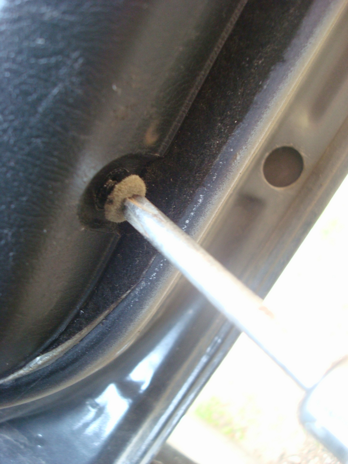

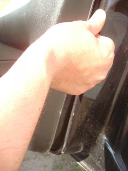

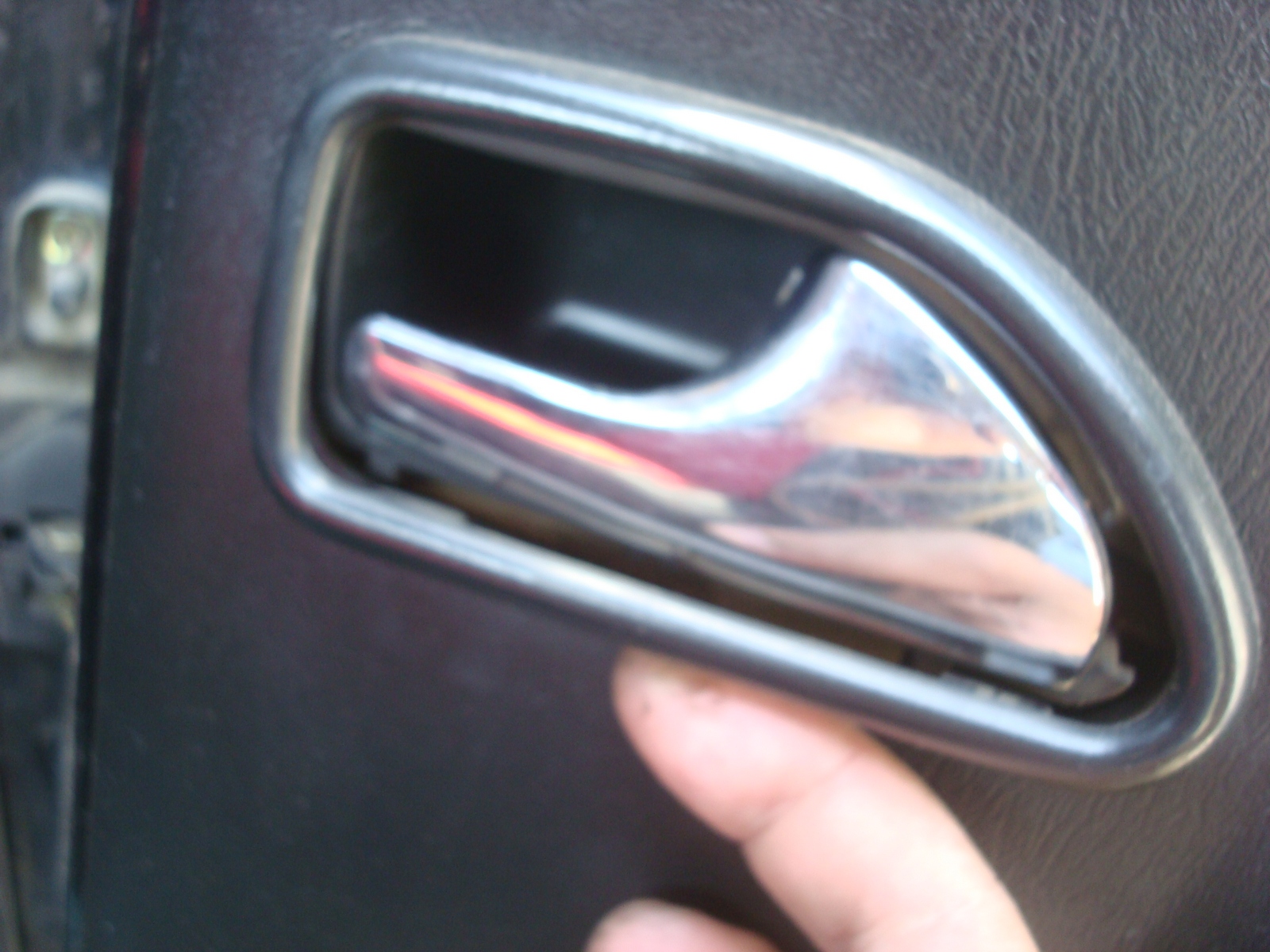

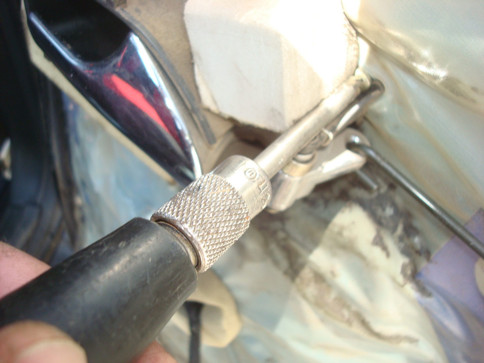

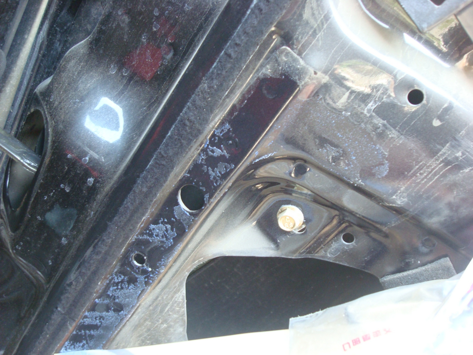

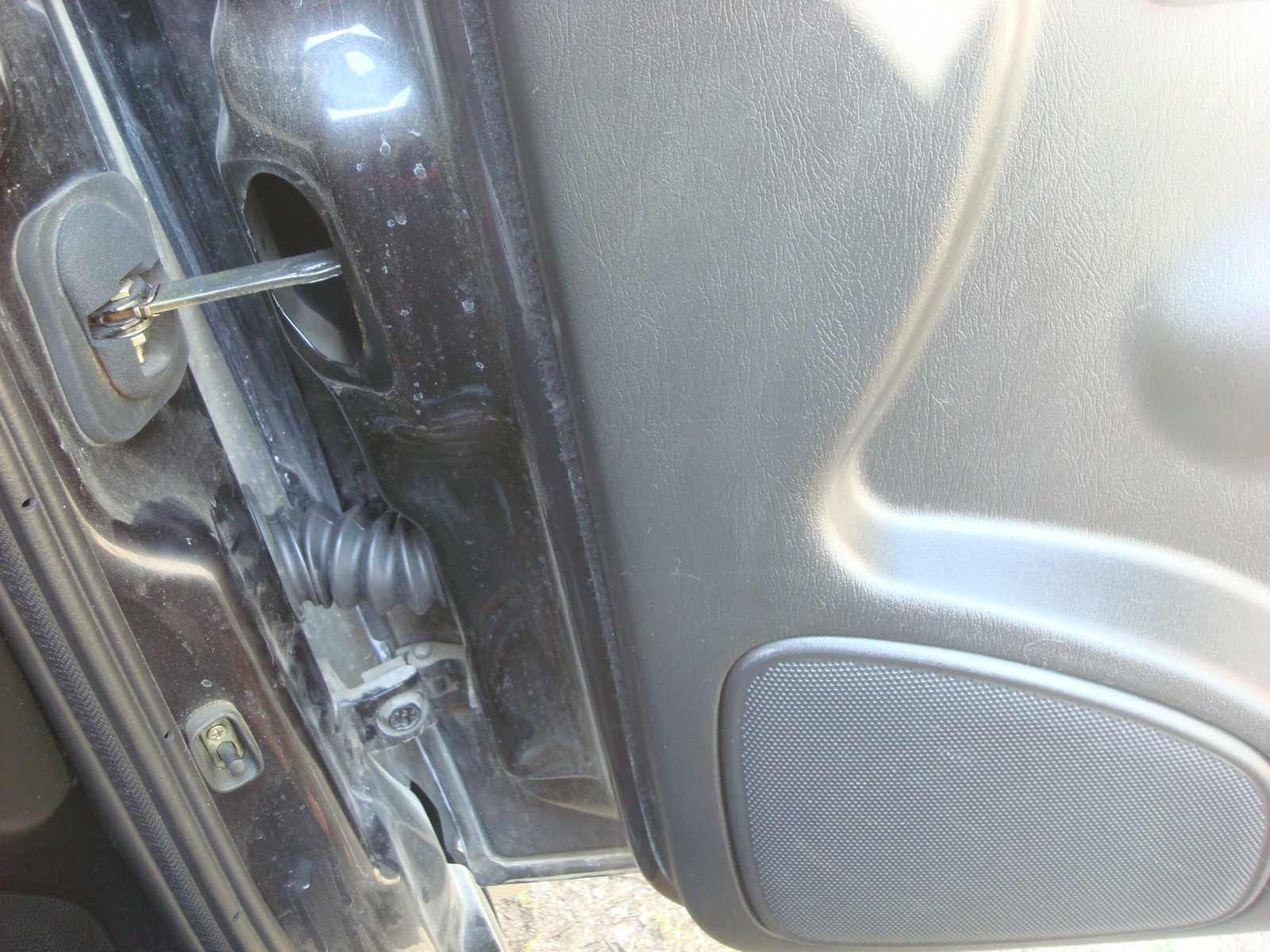

продолжение работы

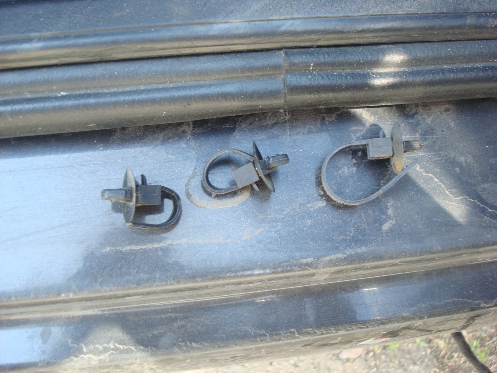

Комментарий к файлу: хомуты лучше отсоединить от проводов . у них там язычёк его придавливаешь и хомут разбирается
DSC00066.JPG [ 723.87 КБ | Просмотров: 3900 ]

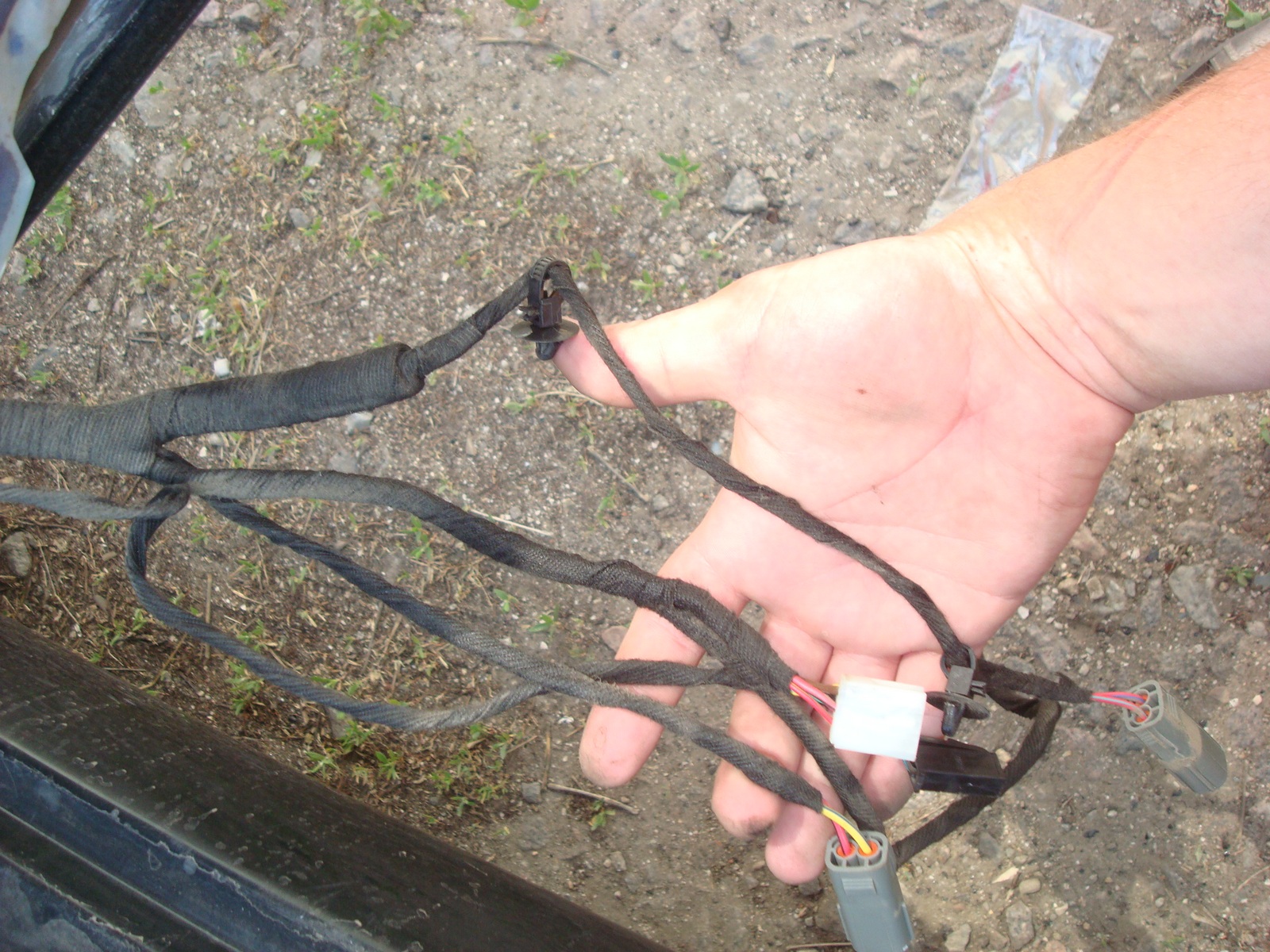

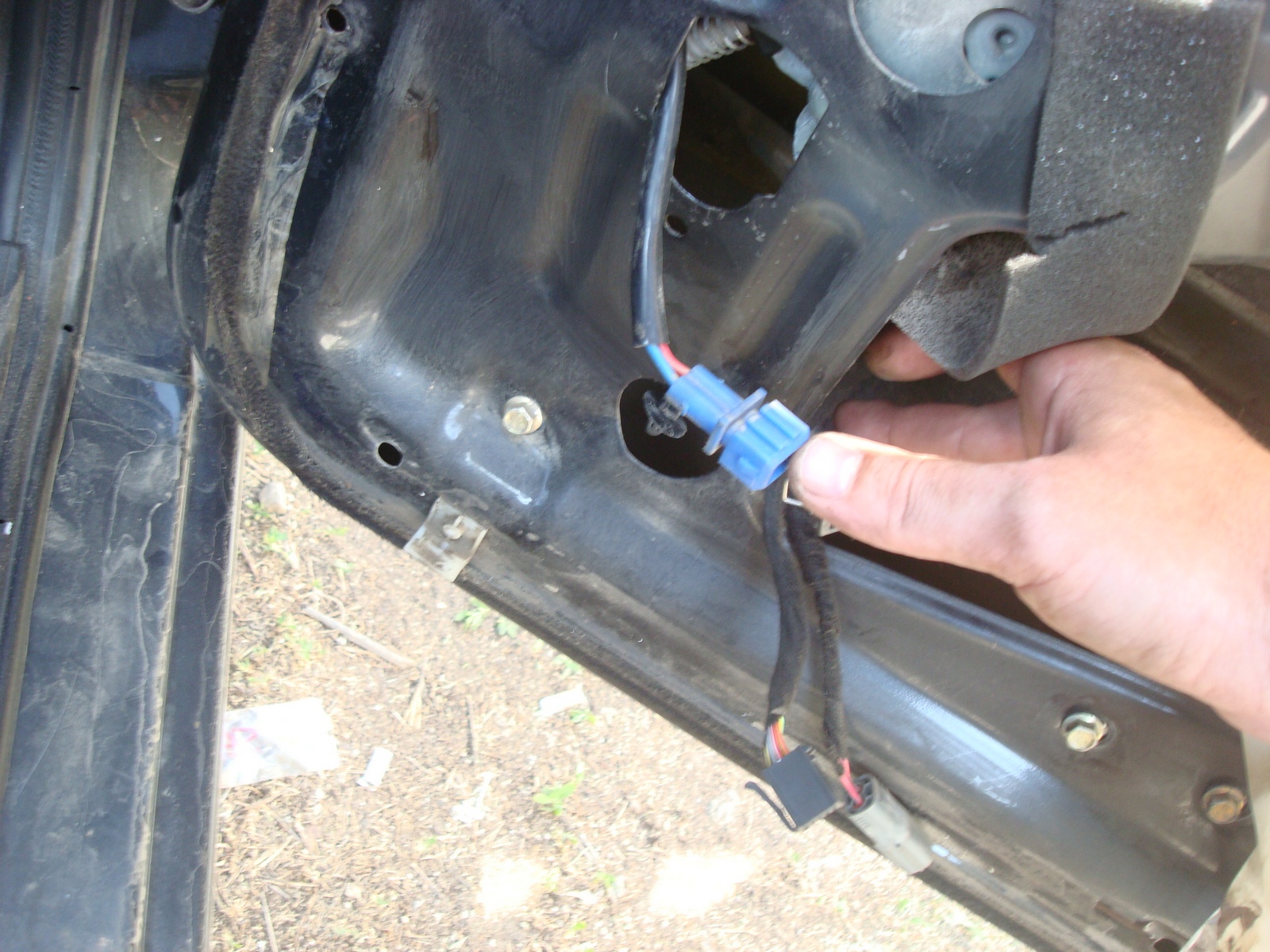

Комментарий к файлу: отстёгием пистоны-хомуты . разъединяем разъёмы и вот провода в руках
DSC00065.JPG [ 660.3 КБ | Просмотров: 3900 ]
Комментарий к файлу: отдераем плёнку. я полностью не снимал
DSC00063.JPG [ 764.42 КБ | Просмотров: 3900 ]
Комментарий к файлу: откручиваем крепление ручки и подав от себя снимаем с фиксаторов
DSC00064.JPG [ 581.31 КБ | Просмотров: 3900 ]
Комментарий к файлу: откручиваем проставку для вставки карты двери
DSC00062.JPG [ 617.3 КБ | Просмотров: 3900 ]

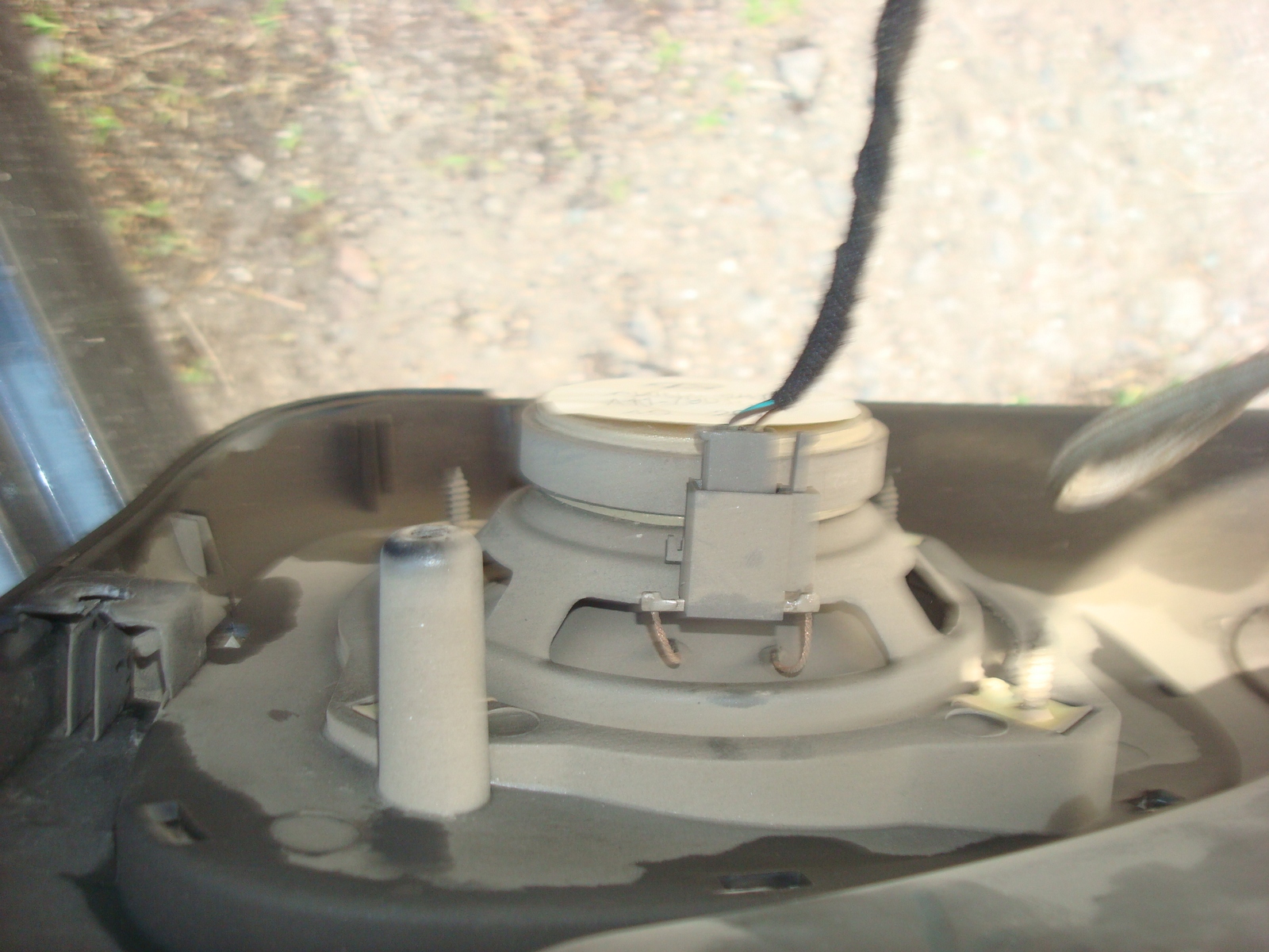

Комментарий к файлу: отсоединяем динамик
DSC00061.JPG [ 680.6 КБ | Просмотров: 3900 ]
Комментарий к файлу: поддеваем и снимаем с защёлок карту
DSC00060.JPG [ 655.71 КБ | Просмотров: 3900 ]
Комментарий к файлу: и два винта с низу карты двери
DSC00059.JPG [ 558.58 КБ | Просмотров: 3900 ]

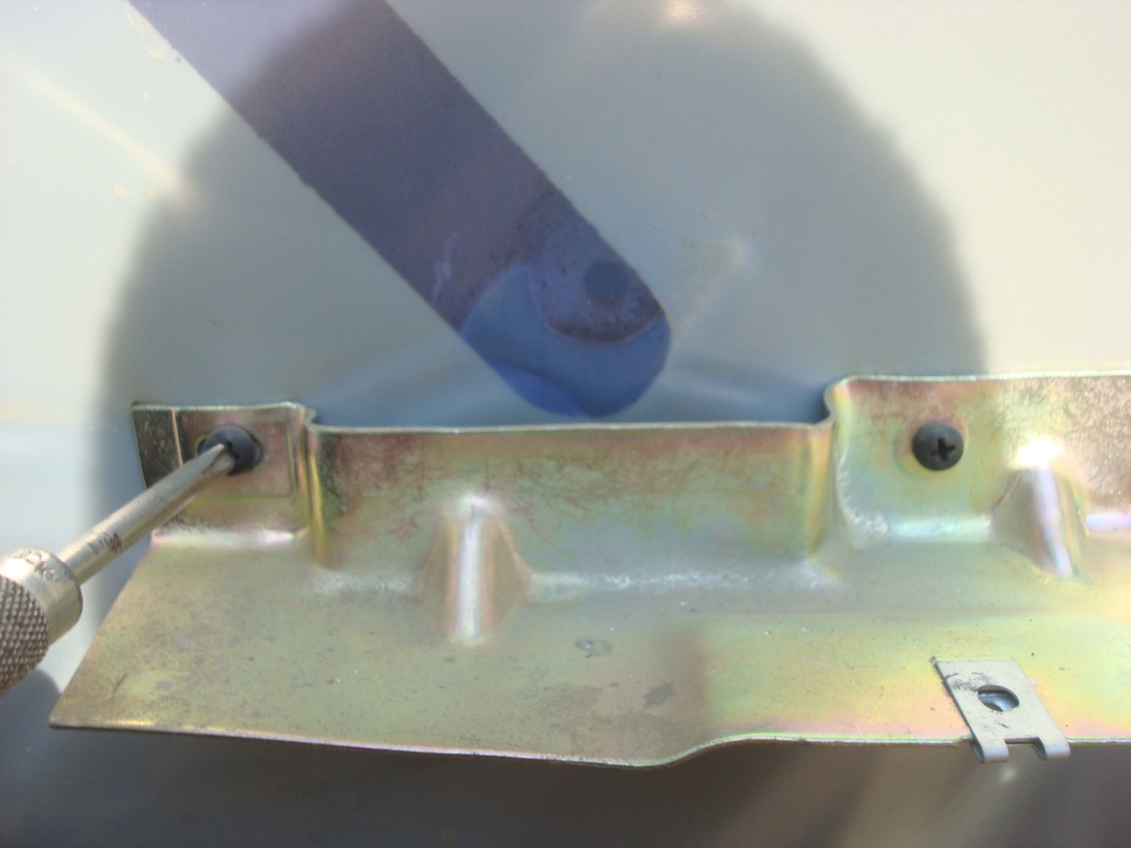

Комментарий к файлу: откручиваем винт
DSC00058.JPG [ 647.42 КБ | Просмотров: 3900 ]
Вс май 06, 2012 19:22
Зарегистрирован: Пн апр 09, 2012 18:59
Сообщения: 297
Откуда: Мелитополь
Автомобиль: AMULET QQ

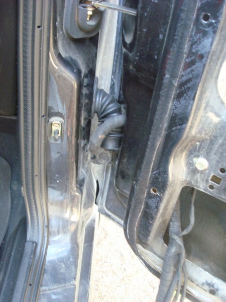

Сообщение Re: Замена дверных гофр
продолжение работы
Комментарий к файлу: собираем всё в обратном порядке и любуемся красотой !
DSC00074.JPG [ 665.88 КБ | Просмотров: 3896 ]

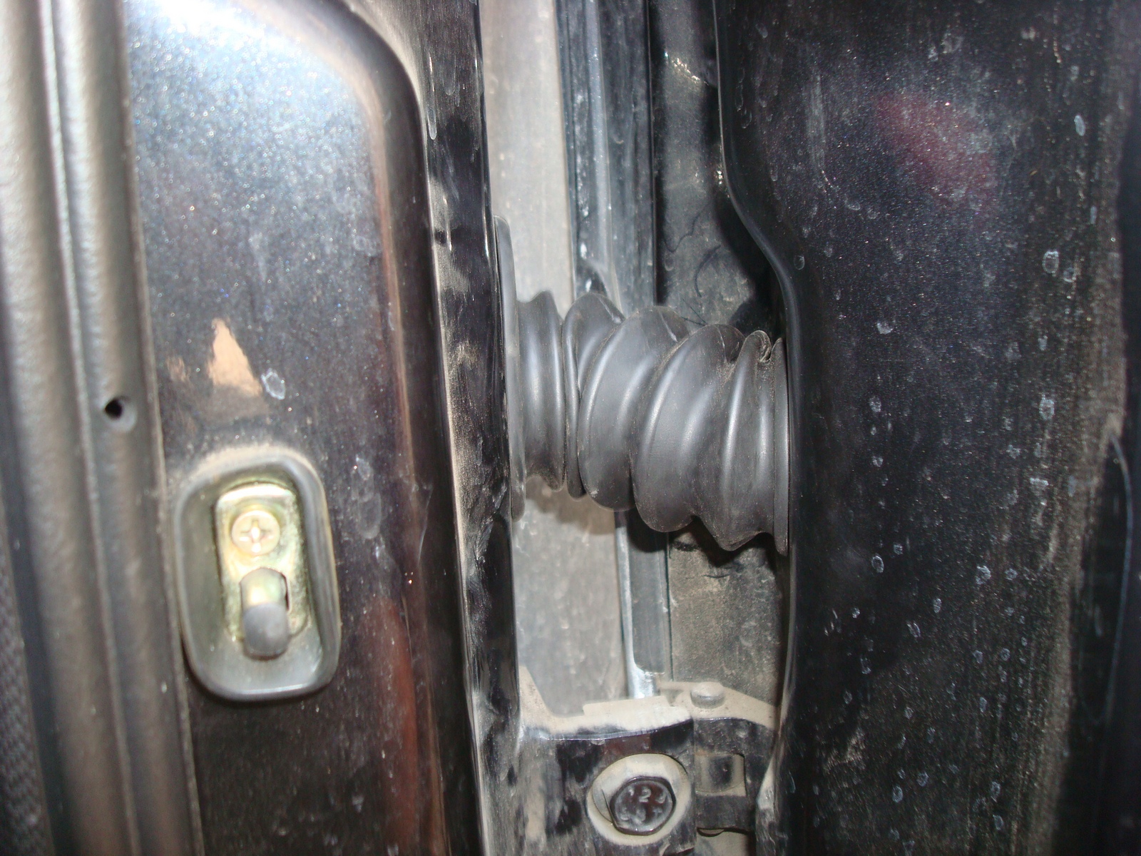

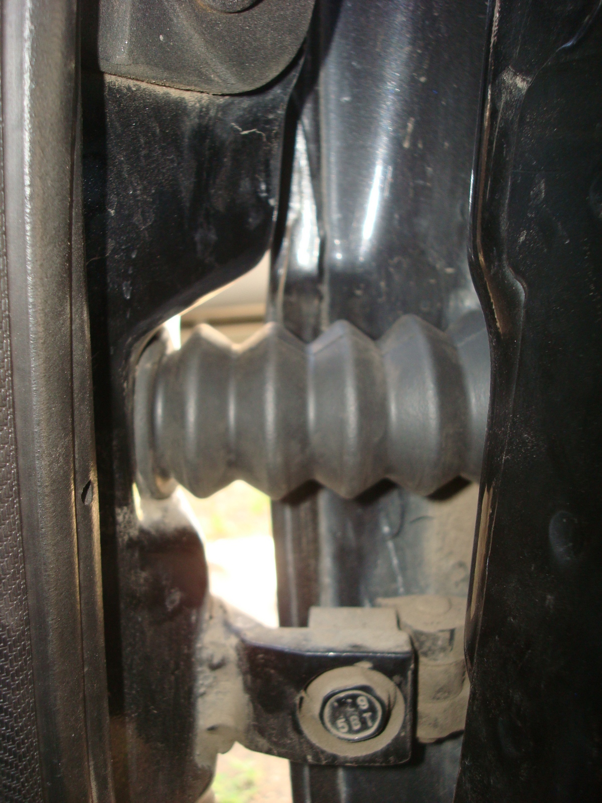

Комментарий к файлу: одеваем гофру на посадочное место в двери
DSC00073.JPG [ 769.21 КБ | Просмотров: 3896 ]
Комментарий к файлу: продеваем жгут проводов в дверь
DSC00072.JPG [ 703.32 КБ | Просмотров: 3896 ]

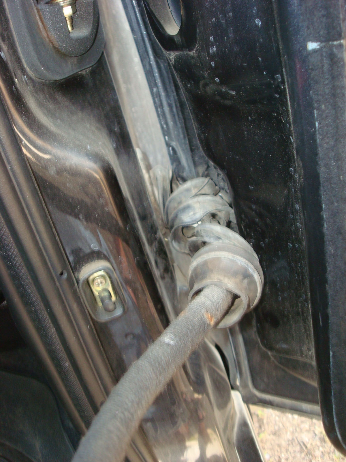

Комментарий к файлу: устанавливаем гофру в стойку
DSC00071.JPG [ 755.47 КБ | Просмотров: 3896 ]
Комментарий к файлу: продеваем новую гофру. лучше взять кусок проволоки и продевать разъёмы ею
DSC00070.JPG [ 656.66 КБ | Просмотров: 3896 ]
Комментарий к файлу: не забываем отдыхать и пить пивасик
DSC00069.JPG [ 701.39 КБ | Просмотров: 3896 ]

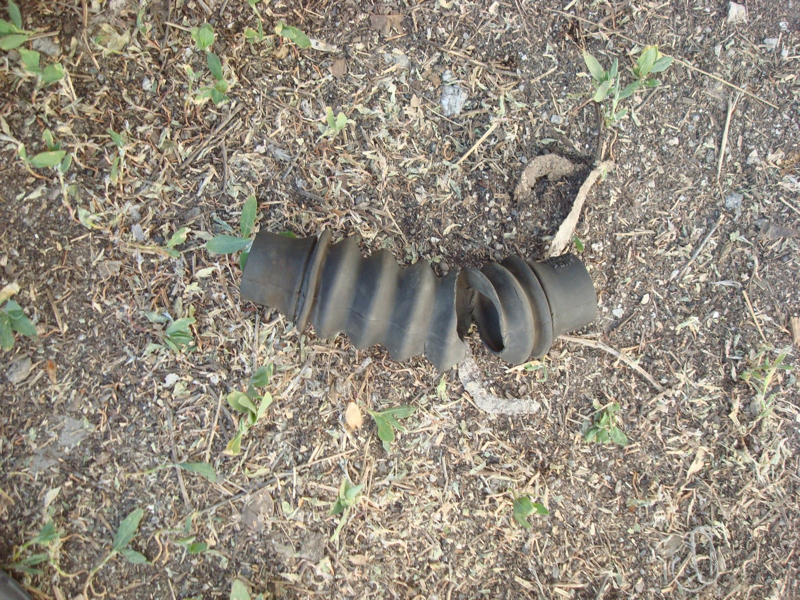

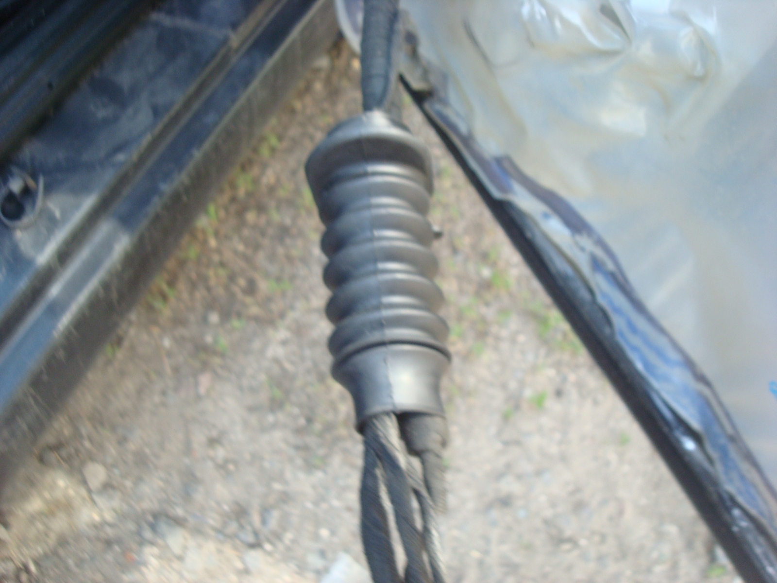

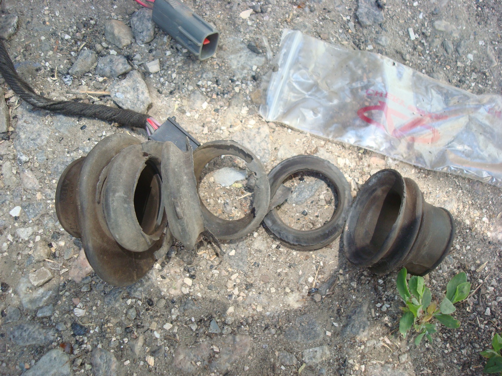

Комментарий к файлу: вот что осталось от старой
DSC00068.JPG [ 733.97 КБ | Просмотров: 3896 ]

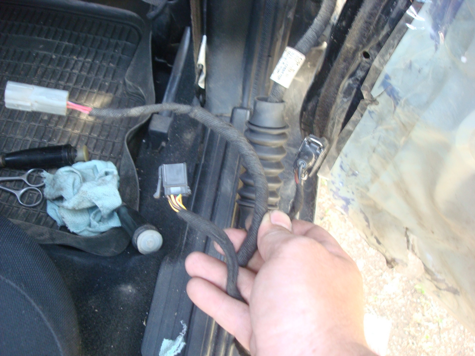

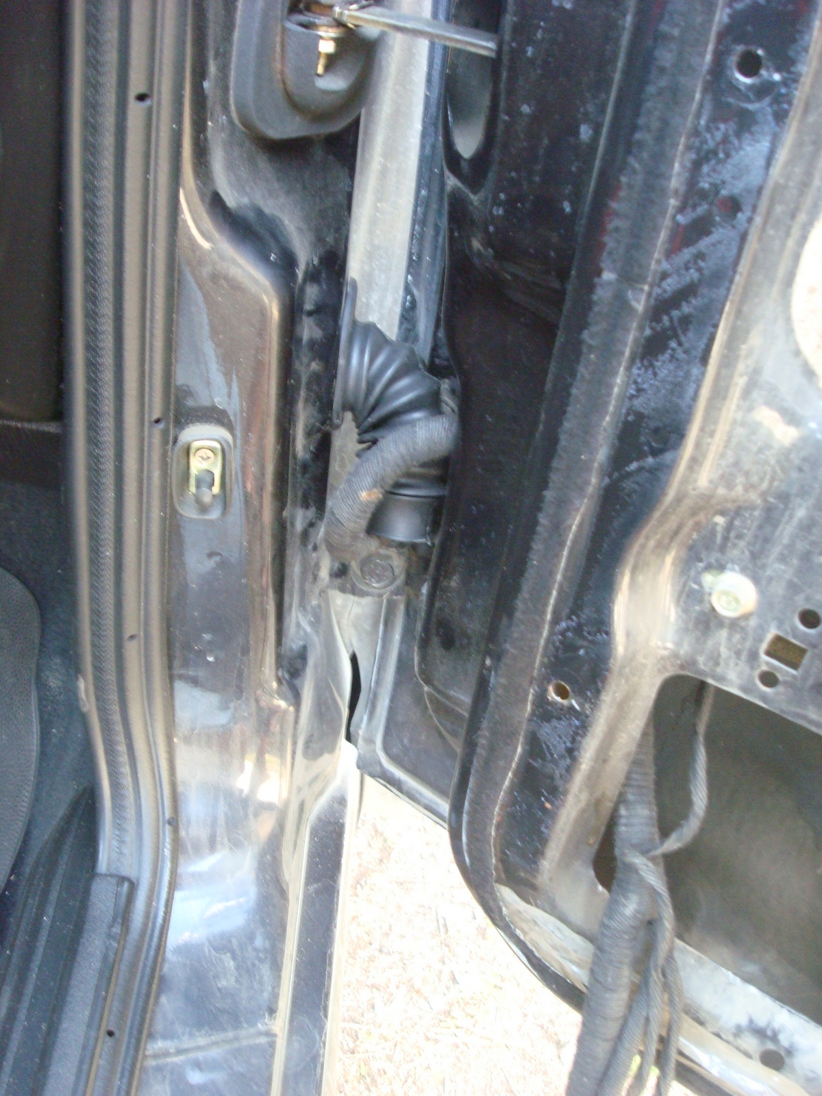

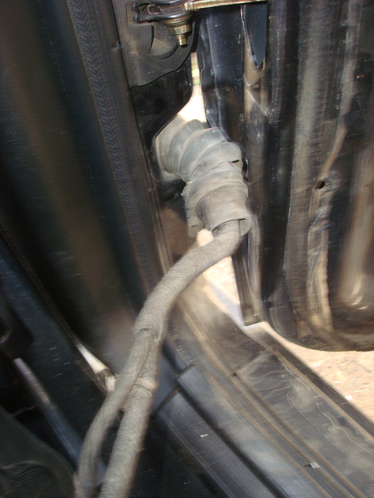

Комментарий к файлу: вытягиваем провода из двери и снимаем старую гофру
DSC00067.JPG [ 788.09 КБ | Просмотров: 3896 ]
Вс май 06, 2012 19:52

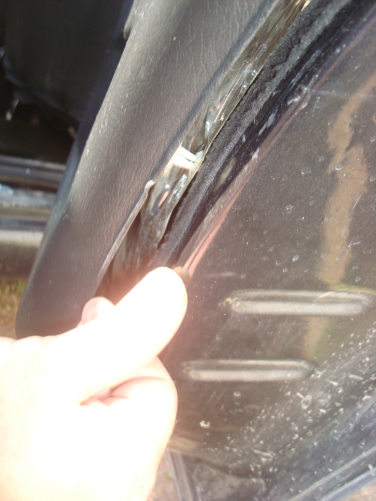

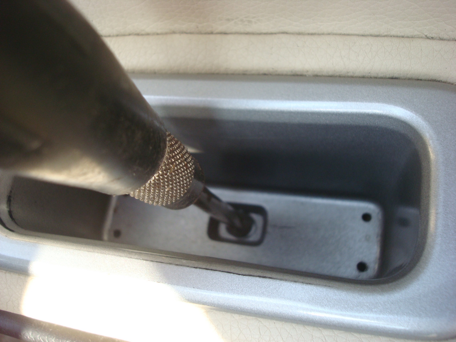

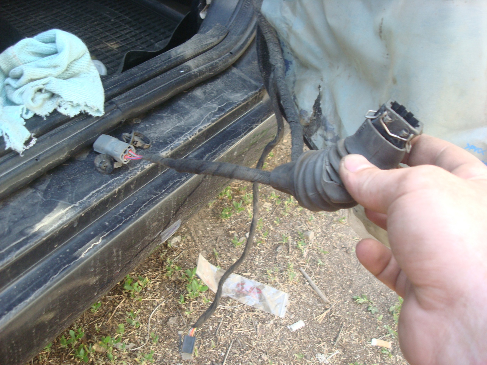

разбираем заднею дверь
Комментарий к файлу: снимаем старую гофру
DSC00085.JPG [ 747.55 КБ | Просмотров: 3894 ]
DSC00084.JPG [ 706.32 КБ | Просмотров: 3894 ]
Комментарий к файлу: отсоединяем разъёмы и пистоны-хомуты
DSC00083.JPG [ 677.89 КБ | Просмотров: 3894 ]

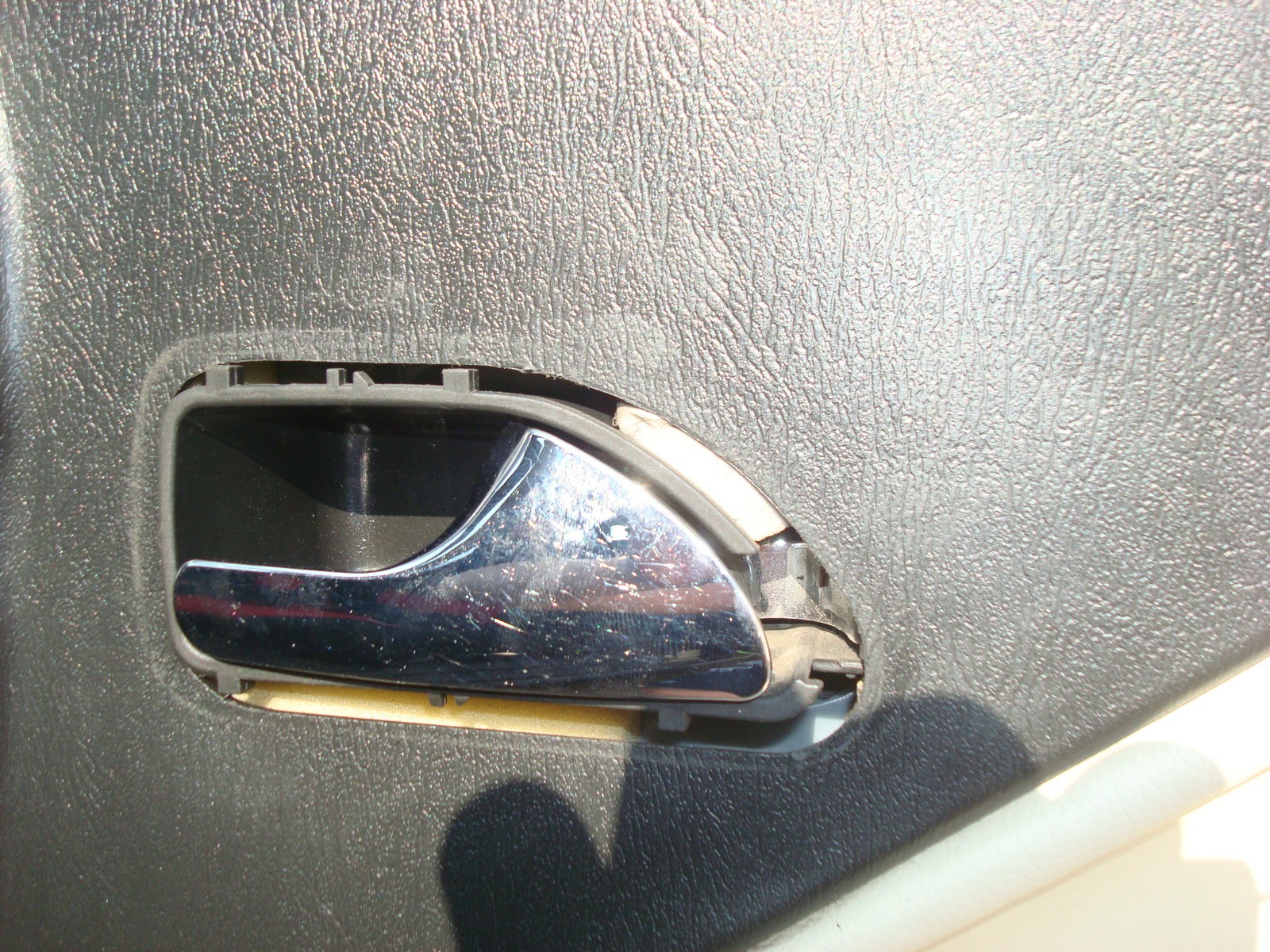

Комментарий к файлу: откручиваем ручку двери и оттягивая её от себя снимаем ручку
DSC00082.JPG [ 574.34 КБ | Просмотров: 3894 ]
Комментарий к файлу: поддеваем и снимаем пистоны карты двери
DSC00081.JPG [ 662.24 КБ | Просмотров: 3894 ]
Комментарий к файлу: откручиваем с низу два самореза
DSC00080.JPG [ 548.98 КБ | Просмотров: 3894 ]
Комментарий к файлу: отсоединяем провода
DSC00079.JPG [ 707.91 КБ | Просмотров: 3894 ]
Комментарий к файлу: откручиваем и снимаем накладку в вставке карты двери
DSC00078.JPG [ 633.17 КБ | Просмотров: 3894 ]
Комментарий к файлу: поддеваем с низу и оттягиваем на себя накладку ручки
DSC00077.JPG [ 662.37 КБ | Просмотров: 3894 ]
Комментарий к файлу: откручиваем с тяги замка
DSC00075.JPG [ 581.59 КБ | Просмотров: 3894 ]
Вс май 06, 2012 20:11
Сообщения: 297
Откуда: Мелитополь
Комментарий к файлу: устанавливаем гофру и собираем в обратном порядке
DSC00088.JPG [ 726.47 КБ | Просмотров: 3889 ]
Комментарий к файлу: продеваем новую гофру провод кот. с права пролазиет тяжело так что её продеваем первым
DSC00087.JPG [ 660.6 КБ | Просмотров: 3889 ]
Комментарий к файлу: это снятая старая гофра
DSC00086.JPG [ 765.42 КБ | Просмотров: 3889 ]
Вс май 06, 2012 20:26
