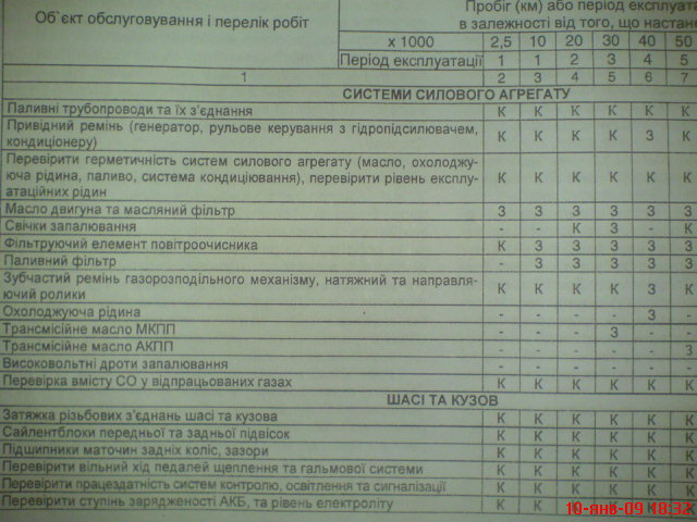

Semaskacat написав:
насколько мне помниться топливный на 10000 не меняют.
Не верно! Топливный фильтр меняется на 10000 и потом каждые 10000 км. ( смотри серв. кн.)

Повідомлення Re: Фильтра на Chery
Или у меня книжка от другой машины, но замена топливного фильтра у меня на 40тык. А на 10 тык. целесообразно менять воздушный.
В сервисной книжке он называется "паливний фильтр"
На 2,5 стоит прочерк , а на 10, 20, 30 4,0тысячах и т. д. стоит буква "з"- замена!
Таки да! Чето мне приснилось! Надо поменять, тем более что уже лежит в гараже.
Спасибо, что напомнил :-P
