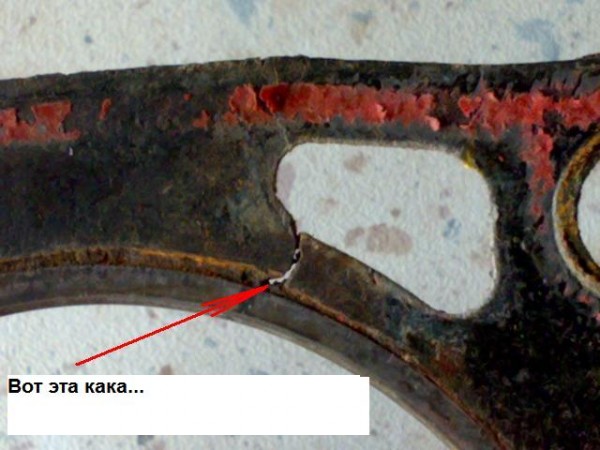

Заменил прокладку ГБЦ в двух местах трещинке на прокладке от этого и давление, и крышка расширительного бочка не выдерживала ... Спасибо всем...

На каком горшке дырка?
Пон квітня 06, 2009 22:30 ICQ WWW
З нами з: Нед березня 09, 2008 17:07
Повідомлень: 95
Звідки: Kiev
Автомобиль: Амулет люкс
Повідомлення Re: Замена охлаждающей жидкости
На 4-м длинный ВВ провод в нем-же еще одна трещинка но меньше ,а у тебя на каком?

emelya написав:
А у тебя на каком?
Пон квітня 06, 2009 23:13
Повідомлень: 1994
Автомобиль: Nissan X-Trail
И у меня на нем же были две дырки. Грешу на то что за 75000 км голову не протягивал, хотя материал прокладки г...

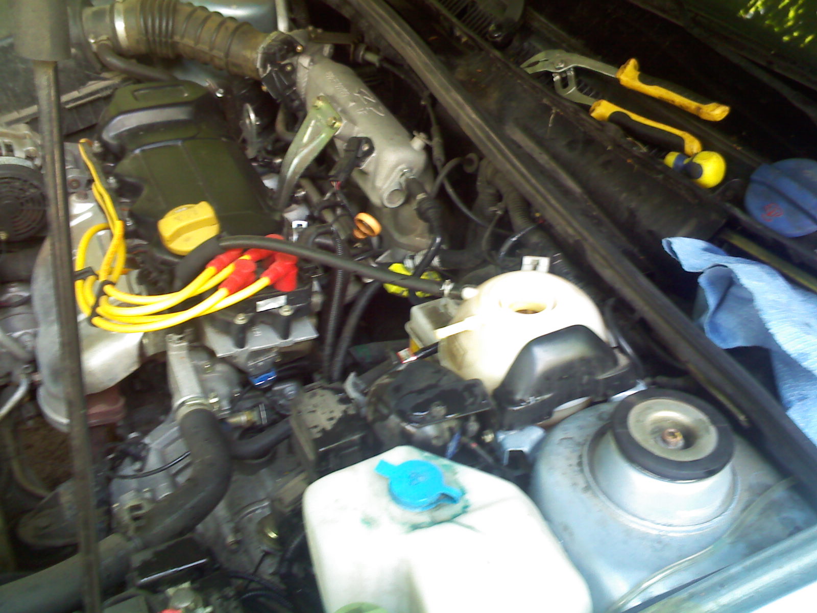

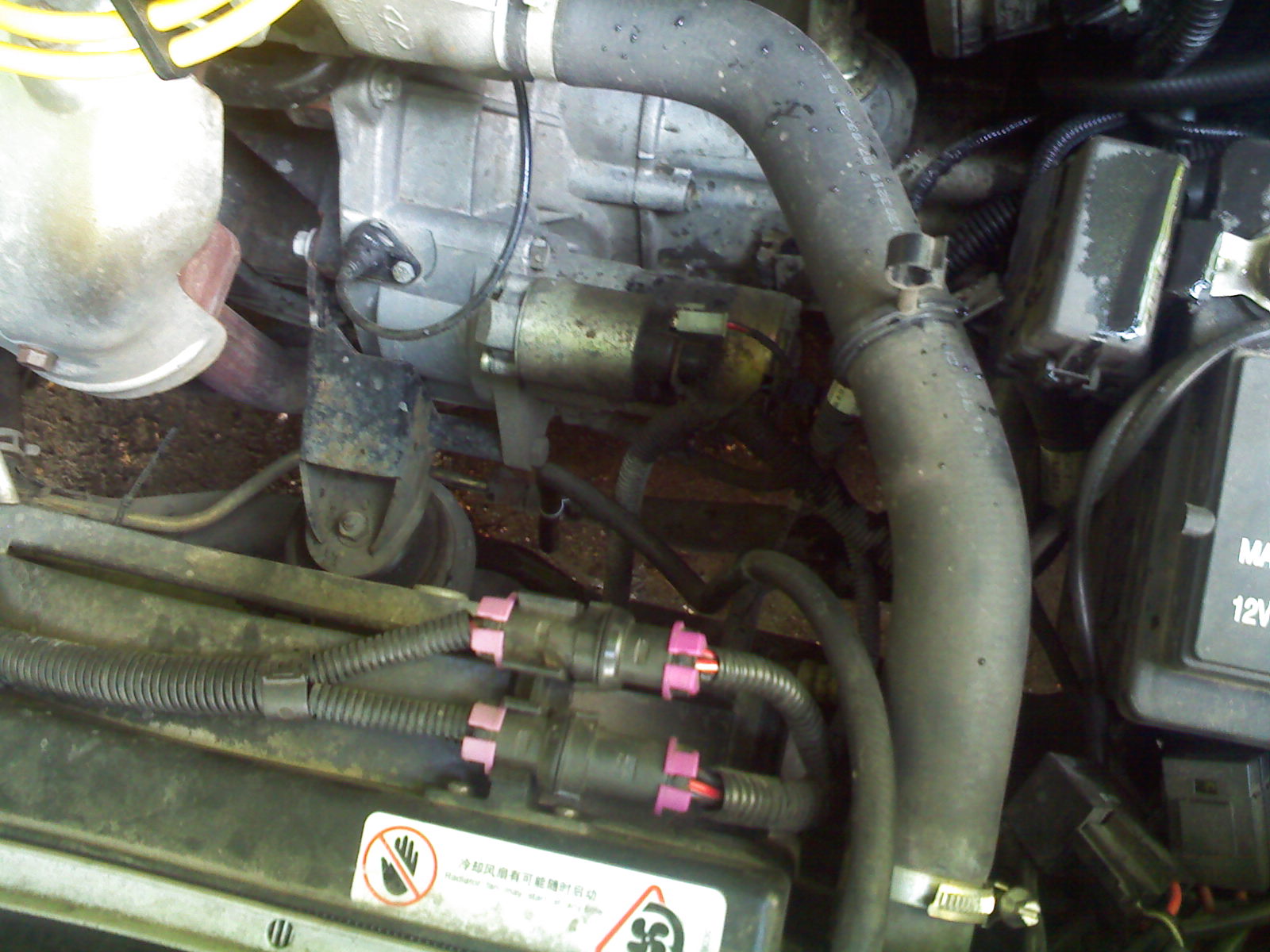

Хочу поделится с шановным панством, одним очень класным способом менять антифризу с промывкой системы!!! Заранее извинтиляюсь если кто уже такое писал. Но так как я не видел такого отчета, нагло заявляю про НОУ ХАУ)))))))
На холодном моторе откручиваем пробку расширительного бачка, снимаем один из ТОНКИХ патрубков(тот который идет к радиатору) опускам его вниз вдоль радиатора, в этот момент через него польется жидкостьи с расширительного бачка начнет убывать. Далее просто доливаем чистую воду в рачширительный бачек до того момента пока через снятый патрубок не пойдет чистая вода. После чего сливаем как можно больше пока теечт, одеваем на место доливаем диситилята, заводим мотор, прогреваем до включения вертушек. После чего слить через тот же патрубок...........
Далее 2 варианта:
1 в системе имеем диситилят, можно долить концентрат и получим то что нужно
2 если нет концентрата можно патрубок не цеплять на место и доливать в расширительный бачек антифриз пока он не появится с тонкого патрубка (менее удачный, т.к. не уверен что всю воду заменим)
Пон липня 13, 2009 10:06 WWW
Вот фотоматериал, сорри за качество но ничего кроме мобилки не было под рукой
