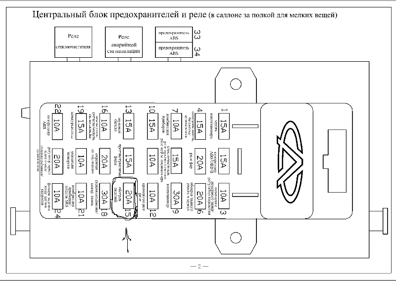

Повідомлення Re: подогрев сидений
samp написав:
Может кто в курсе, что это может быть? Сегодня перестало стулья греть и когда на кнопку подогрева жму, то лампочка с зеленой на желтую не переключается как раньше.
Такая же беда, говорят что предохранитель ф23 который прикуриватель, отвечает и за подогрев сидений! Но прикуриватель работает, значит предохранитель целый. Индикатор не загорается на кнопке ни у пассажира, ни у водителя. Может кто подскажет, в чем проблема?
romul написав:
samp написав:
Посмотри вот этот предохранитель

netrebich написав:
romul написав:
samp написав:
Дружище,а у тебя случайно нет этой схемки в хорошем качестве (что бы названия были видны)Ну очень нужно.

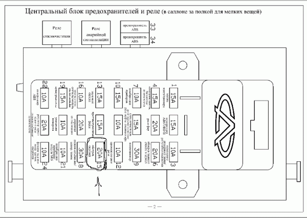

[/quote]Дружище,а у тебя случайно нет этой схемки в хорошем качестве (что бы названия были видны)Ну очень нужно.[/quote]
http://chinamobil.ru/wiki/doku.php/cher ... zhnyj_blok

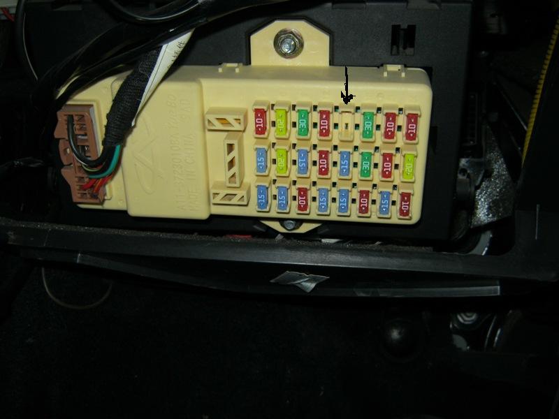

Перестали и у меня работать попогрейки, при нажатии на кнопки лампочки не меняли цвет, нашёл сгоревший предохранитель, на фото я его извлёк и указал стрелкой. Приведённую схему нескольками постами выше я так понимаю нужно перевернуть вверх тормашками.Теперь всё работает :D
