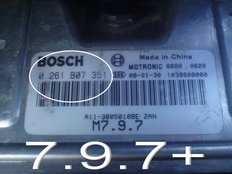

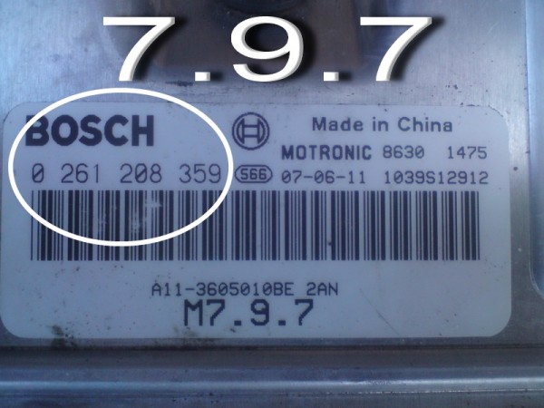

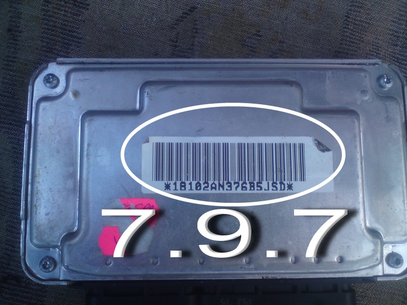

А скажи как корпус может быть разный он идентичен и надпись такая же вот в середине есть отличия, их можно еще определить так 7.9.7+ оббычно место где разъем вдоль краской мечено , а 7.9.7 так не метят , ну это мое мнение так как видел штук 7 с+ и все были так мечены, а 7.9.7 там просто две точки краски.
tel. 0667835411
Чет січня 06, 2011 12:27
З нами з: Пон липня 23, 2007 19:33
Повідомлень: 127
Повідомлення Re: Где можно перепрошить Мулика?!
По стікерам добре видно різницю, бо номери однакові по маркіровці Чері, але Бошівські номери блоків різні, бо різна апаратна частина.
Ну і на всіх 797 на задній кришці є широкий додатковий стікер.

По номерам в левом углу да, а стикер в низу был только на бошах 7.9.7 , а на 7.9.7+ ни на моем ни у друга моего с новья не было, за номер в верху слева спасибо, не обращал на его внимание больше смотрел на нижний, а вобще оно и так понятно когда прошивку считываешь по размеру понятно.

НУ если уж открыл, то понятно по начинке :) Как считать прошивку не открывая я пока не знаю :) Если этот блок не был кем-то доработан. Хотя вон у Паулюса уже есть какие-то программные средства, которые без вскрытия работают, но как говорится нам это не рентабельно, ибо нефиг.

Ну я так і написав, на 797 на задній кришці є великий стікер, а на 797+ нема.
Ну і як кришку знімеш, то точно не помилишся, плати абсолютно різні.
