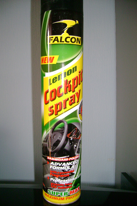

У меня запах ушел после 3-4 моек с использованием данного средства для пластика
Суб березня 21, 2009 13:50
Повідомлень: 455
Звідки: Днепродзержинск
Автомобиль: Amulet luxury
Повідомлення Re: Новый Amulet: Запах в салоне
Дул сие средство во все дыры где только есть намек на пластик ( даже в сопла воздуховодов ). Кстати если не устраивает блеск то сразу после использования протираешь тряпкой и получаешь матовость.
