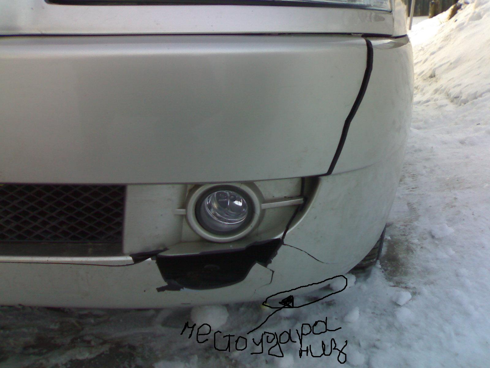

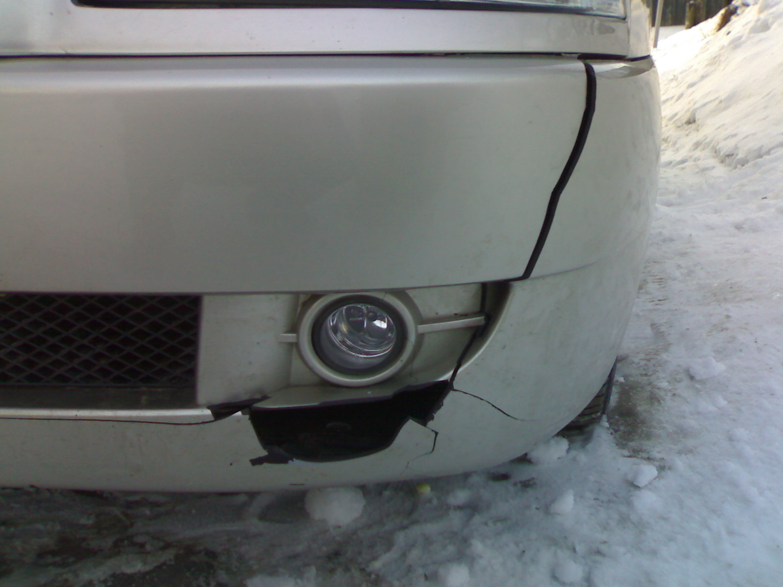

А у меня сегодня при парковке при легкоп столкновении со снежной насыпью бампер рассыпался как стеклянный, причем удар был низом обычный чирк как много раз летом об бровку из за низкой посадки бампера, место удара не видно так как оно снизу вот!

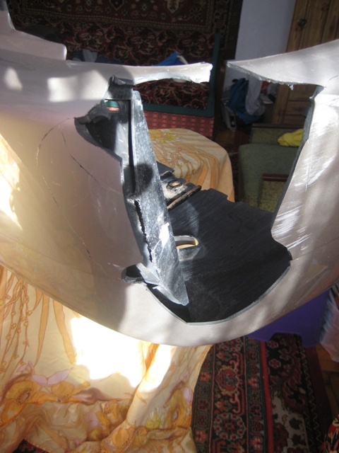

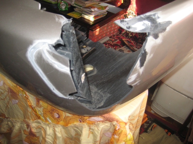

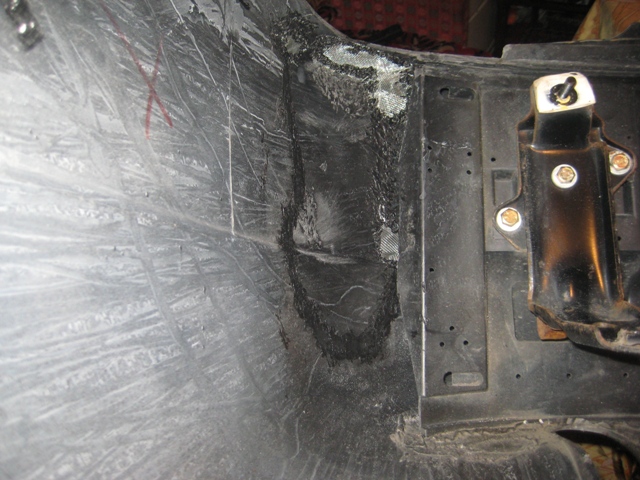

Случилась со мной неприятность. Разбили задний бампер viewtopic.php?f=32&t=15414
В связи с отсутствием лишних денег решил отремонтировать бампер своими силами....

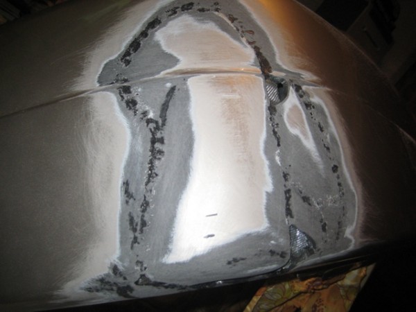

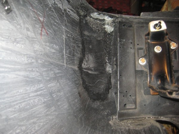

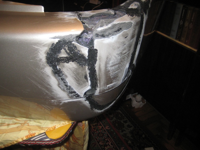

Забегая на перед, скажу - наши бампера очень хорошо паяются.

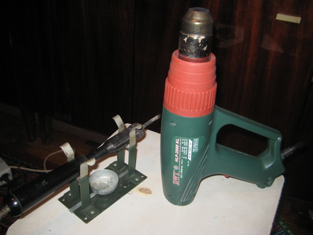

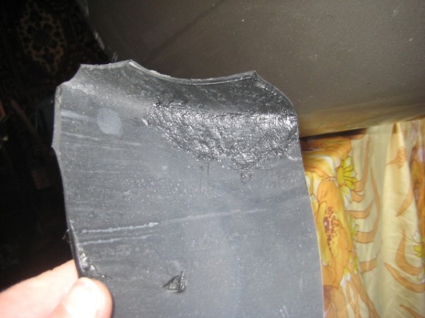

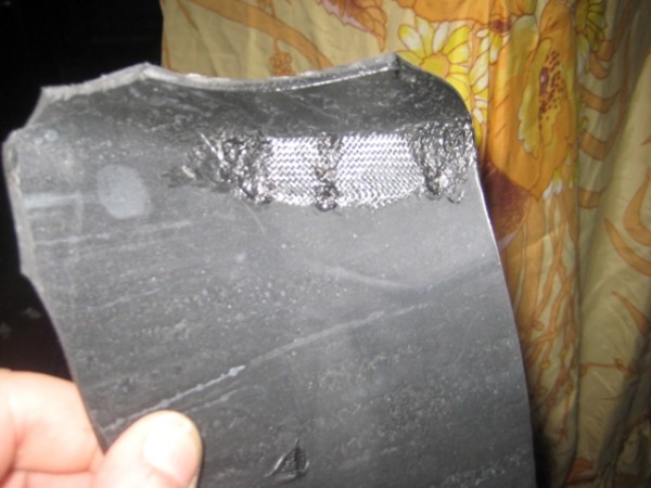

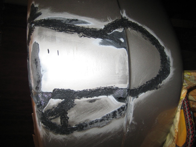

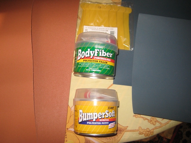

Процесс таков - зачищаем от краски края, которые будут пропаиваться. Предварительно можно приклеить части, которые будут паяться, на свои места. Далее, пропаеваем с внутренней и лицевой стороны - погружая жало паяльника (я использовал паяльник на 65 Вт) перпендикулярно поверхности на глубину 2-4 мм, точечно. После этого запаиваем выступивший наружу пластик в образовавшиеся отверстия круговыми движениями, плоской стороной "жала" паяльника. Таким образом, пластик полностью прогревается и сваривается. После пропайки шва с 2-х сторон, я сверху проходил еще монтажным феном, нагревая пластик и давая ему застыть. Главное не перегреть!!!! Сетку для армирования ставил только в местах натяжения пластика и на месте отсутствующих кусков, что бы в дальнейшем наложить на нее шпатлевку, а швы и без сетки получается довольно крепкими.
Вроде бы процесс описал..., дальше фото.
Нед січня 24, 2010 23:16 ICQ

Повідомлення Re: Ремонт бампера своими руками (фото)
Продолжение...
Продолжение следует... :eek:

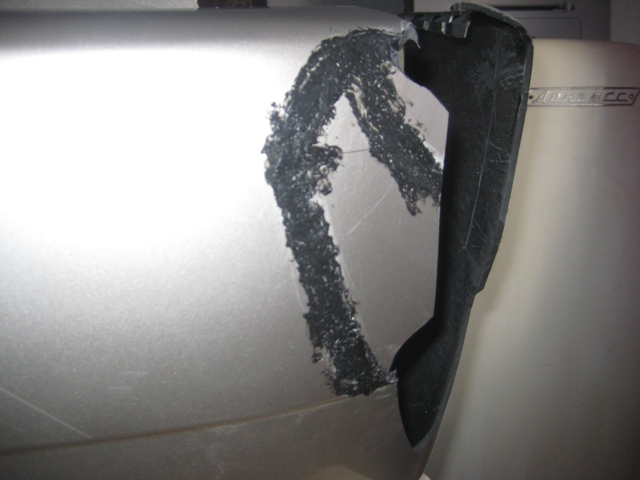

Повідомлення Re: Бампера у нас гавно!
ManOwaR
Даже не нужно смотреть какой пластик.
Вот живой, как говорится, пример.
Молодец, мне по проще было, кусок был большой, без мелких.
Sedoy ;), продолжай - очень полезная информация!!! ;)
