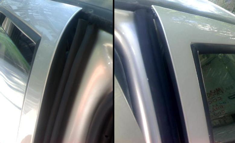

а я один раз видел в киеве такой белый амулет, смотрится он конечно супер!!!! может это из России кто-то приезжал в гости в киев. может на форуме есть владелец машины этого цвета, покажи фото!!!!

Под картами дверей шумоизоляция отсутствует, лишь наклеена виброизоляция, но на вид не внушает доверия..
Сверьху безжалостно была заклеена шумиозоляцией с какой-то очень липкой основой...
На потолок действительно наклеен картон.

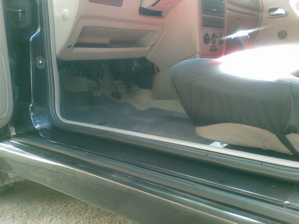

На двери наклеил уплотнитель для железных дверей, кое-где поотклеивалось, пришлось те места подмазать более серьезным клеем... Плюсы: пороги чистые, при правильном наклеевании двери закрываются мягче и тиши, отсутствует свист на скорости, в салоне после полной шупоизоляции + уплотнители, очень дихо, как дорогой иномарке....
Верхную часть рамки двери пришлось проклеивать самым тоненьким уплотнителем, который нашел, самую нижнуюю часть пришлось обклеить в два слоя, настолько там большое расстояние было, технологические отверстия двери не закрыты.... при наклеивании все обезжирить , плотно прижимать, на изгибах дверей, уплотнитель пускайте не в натяг (со временем оттянет)... пока все.. работать пора )))

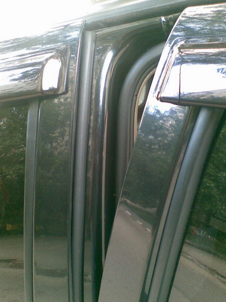

извините за качество снимков

что за резинки? а получилось симпати4на! функционально?

Обычный уплотнитель железных дверей, он продается во всех строительных магазинах (около 4,5-5,0 грн. за метр), просто разного диаметра он есть... смотрите что б там основа клейкая была хорошая, продавцы подскажут какая лучше, там где синтетические волокна есть на клейкой стороне.....
Функционально не то слово, я забыл что такое свист в дверях, грязь (пыль) на порогах, тишиной в салоне наслаждаюсь... Правда как раз сегодня насос ГУР "закричал", наверное подшипники новые хочет...
Поездите, а там посмотрит может где надо будет подклеить клеем (типа "Момент"), если где оттянет (отстанет)..

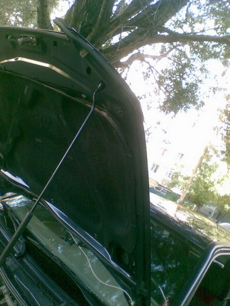

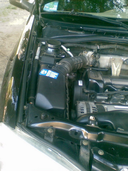

У меня уже давным давно обклеен капот, ДВС всегда чистый, отстутствует вибрация капота, открывается, закрывается гораздо приятней.

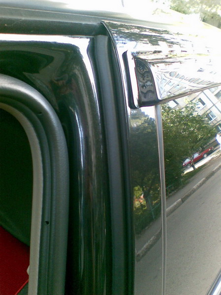

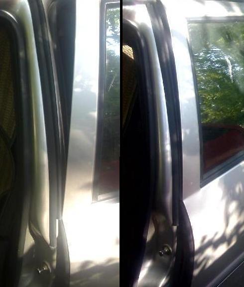

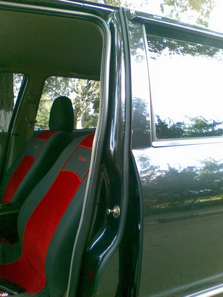

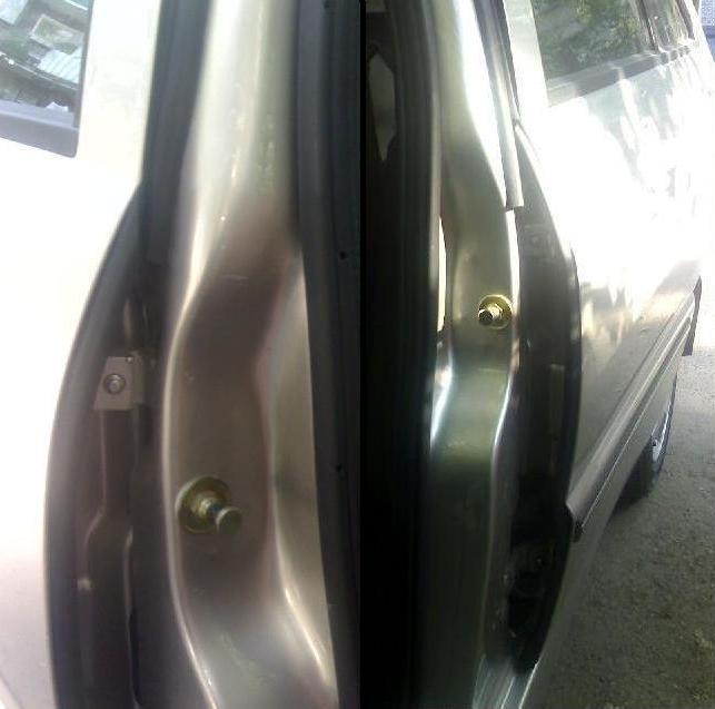

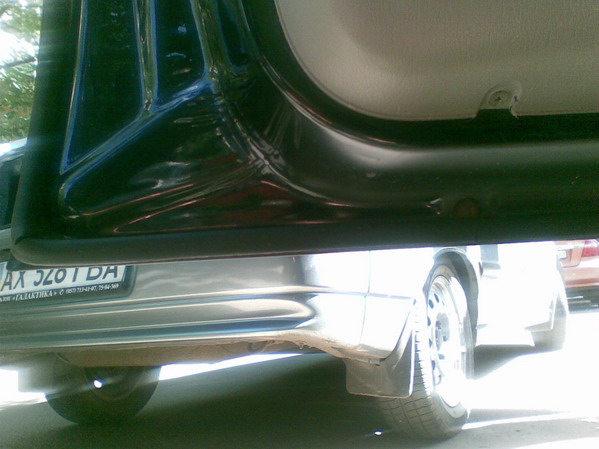

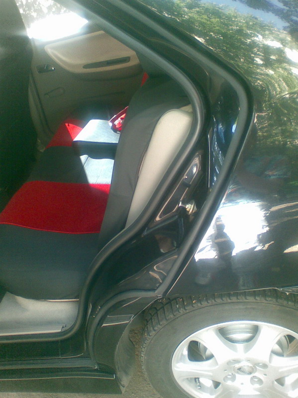

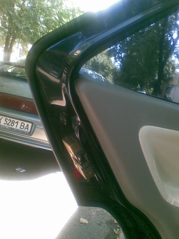

- Проклейка стоек. Резинки с дверей идут в нахлест на резинки на стойках.
- На заднюю дверь проклеилась резинка по краю, а затем резинка на резинку. В результате при закрытии резинка с передней двери идет внахлест на выступающую с задней.
- Проклеенная стойка.

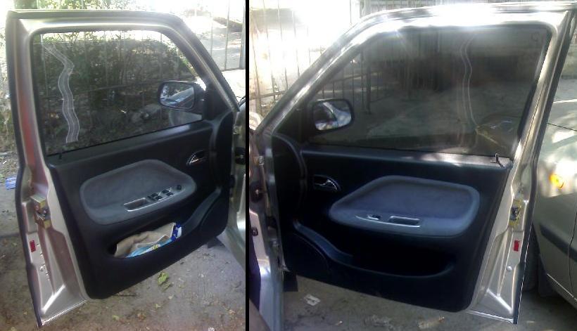

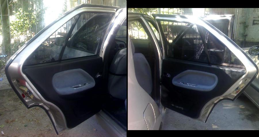

Двери проклеены аналогично вышеизложенными постам (запостил как общий ракурс)

На фото наверное все видно..., с проклейкой стойки решил просто на уровне стекол, замерил стойку и как раз по центру наклеил резинку, получилось в нахлест, все плотно прижимается дверными резинками...(там где внизу стойки смысла уже не было резинку клеить, слишком уж там большое расстояние, просто пустил по изгибу, ну для эстетики, это понятное дело делать не обязательно).
На счет последних фото.... проклеивалось на дверях резинка на резинку, думаю не совсем хорошо, в том плане, что при использовании двери по назначению, резинка съедит в сторону, поэтому считаю нужно проклеивать отдельно дверь и кузов...

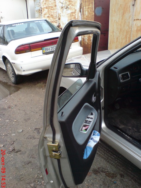

Вот сегодня проклеил эти 4 метра, как раз на одну дверь, конечно с низу нужно в два слоя, т.к не достает до корпуса резинка...! ДУмаю ещё буду махаться. что бы сделать ближе к идеальному..!:)

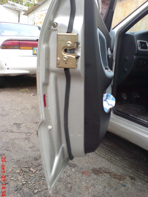

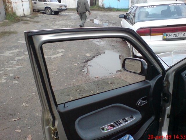

В общем как и обещал, фотки. Как раннее говорил что наклеил маленькую резинку для теста. Вот поигрался, примерно отметил где прилегают углы двери к корпусу. Это самый оптимальный вариант, т.к если полностью по кругу, то там по краям большое расстояние двери и корпуса. А клеить куча резинок в несколько слоев - это не серьезно. Даже где-то на форуме была ссылка на китайский сайт и их амулет. Как раз там и сделано как я делал. И скажу честно результат мне ОЧЕНЬ понравился. Не слышно воя ветра на скорости, тише стало когда транспорт рядом проезжает ну и арки конечно чистые, что не мало важно. Так что потеплеет, помою машину и сорву этот "тест" с дери и наклею толстую резинку без разрезов. Т.к Кусками настойчиво не рекомендую. Вот фотки двери. :moil:

Даже если присмотреться, то по контуру двери есть маленькие желоба, которыми они прилегают к корпусу (не в плотную). Вот по кругу скрутил и всё. На фотке где вверху двери, там даже чуть-чуть ниже нужно, но когда будет более плотная резинка, она там хорошо охватит и будет прилегать к корпусу. Так что ТАК! :?
