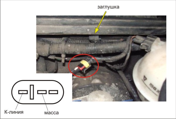

COCA20 написав:
emelya написав:
COCA20, прозвони свой переходник.
Добрый вечер. Спасибо за подсказку. Прозвонил переходник- выход на Клинию идет не крайний слево, а крайний справа. Обрезал на выходе ограничитель, повернул вокруг оси на 180* и всё заработало. :idea: Теперь вопрос второй.

Повідомлення Re: ELM327 v1.5 Mini Bluetooth OBD-II сканер на Амулет
под капотом есть диагностический разьем, оттуда берешь К-линию и тянешь в подрулевой блок к ОБД разъему. по приложенному фото видно, какой именно провод нужно зачистить.
я сделал так:
1. зачистил провод К-линии, к нему припаял другой провод и протянул к разъему ОБД2 в подрулевом пространстве. заизолировал.
2. отрезал провод, который ранее приходил на 7-ю ногу, заизолировал его.
3. на его место подсоединил провод, который притянул.
в принципе это все. пользуюсь 2-мя прогами - Torque Pro, Hobdrive (обе для Андроида).
работает нормально, но нужно правильно профиль авто внести.
Caesar написав:
я сделал так:
Привет!!!! Да я все так и зделал, все равно выдает НЕТ СВЯЗИ С ЭБУ! Может переходник поможет!!!???
Привет!!!! Да я все так и зделал, все равно выдает НЕТ СВЯЗИ С ЭБУ! Может переходник поможет!!!???[/quote]
Я уже где-то писал, что при подключении к разъему под капотом столкнулся с тем, что нет соединения с эбу. Проблему удалось решить только при прямом соединении с проводом от самого эбу.прозвонка показала, что между разъёмом под капотом и ЭБУ нет прямой электрической связи. Это встречается на некоторых партиях машин с определенным типом проводки (судя по всему, это там где проводка с дополнительными шлейфами под коробку автомат). Так что надо вычислить провод к-линии от ЭБУ (по-моему 74 нога, но лучше глянуть распиновку), подсоединить к нему(проводу) еще один и этот второй провод подать на 7 ногу ELM. У меня именно так и работает.
Недавно обнаружил у себя какой-то разъем похожий на Fiat 3pin (с которого берется K-Line для OBD-II) прямо возле ЭБУ. Когда снял защитную пластмаску прямо напротив разъема ЭБУ обернутый поролоном и приклеенный к перегородке. Отклеивать не стал что-бы потом не болтался, по проводам пытался отследить куда он идет - получилось что заходит в большой обернутый изоляцией пучек проводов в районе блока АБС. После этого я его потерял. Машина Калининградской сборки 2006 года выпуска. Гляньте у себя - может у Вас тоже есть такой.
