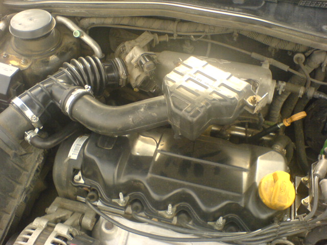

На улице похолодало, и меня наконец прорвало на эксперемент! Заказал сегодня здесь http://partmaster.com.ua и для контрольного еще здесь http://catalog.avtomotovelo.com.ua/inde ... e=126_8264 нужные детальки, а именно:
Шланг воздухоочистителя 96143380-А
Вспомогательный резонатор 96143828-А
Как только получу детали и установлю их, сразу отпишусь...

Заказал с разборки! Еле нашёл на Перова 1-у единственную точку :o . Цена 50грн., будет на следующей неделе.

Сообщение Re: Гул на 2800-3200 об
А закончилось так. Поставил,проверил, тише. Звук стал похож на сопение, при 120-ти км. в час нет громкого гула, я доволен.
Поехал я сегодня на Перова и забрал последний резонатор. Купил рядом гофру у соседей и поставил в течении 15 мин., результа еще как такового не увидел, чуток звук изменился и фсё. Правда небыло возможности разогнаться до 120, нужно или ночью прогнать или на трассу выходить.

Координаты точки на Перова
Тел. 80671305650 или 80963835002 А вот и адрес, б. Перова, 19, место 606
Сказал им чтоб привозили, обещали еще десяток привезти!
Цена у них вместе с патрубком 50 грн., но патрубки и мне и livsi попались рваные, пришлось покупать рядом в точке за 100 грн.

Неа!!! Мне все отдал за 50, но гофру я не взял, он ее в мусорник выбросил, а потом доставал по моей просьбе чтобы я такую же купил :-D :-D :-D
Дима, что-то нет у меня результата вообще!!! Сегодня несколько раз промчался 120 и звук остался. Я ожидал лучшего, а его нет. Нужно с тобой пересектись как-то и послушать твою мафынку, может это у тебя обман слуха :? или у меня :o
