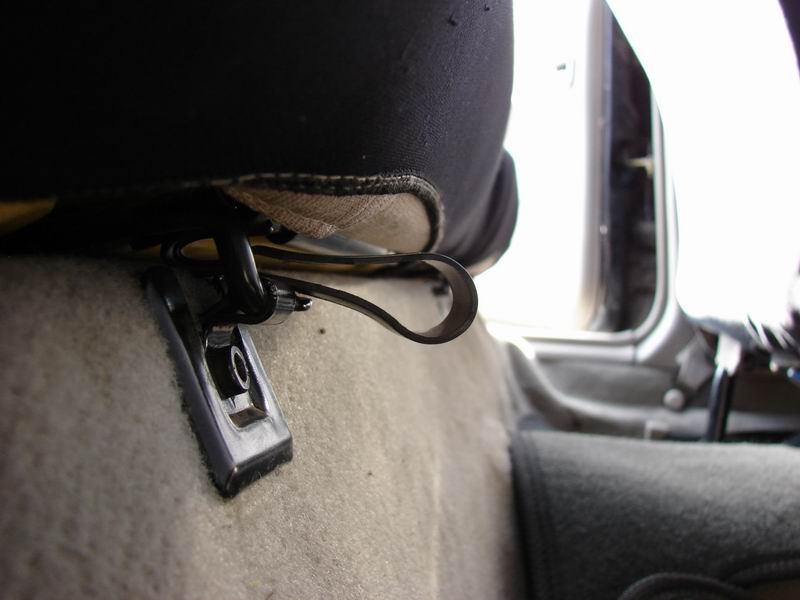

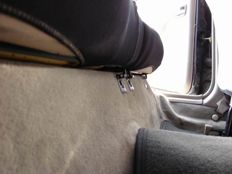

AURA написав:
К стати, стучало тоже. Не писал ничего пока не нашел причину стука.
Стук справа.
Не поверите что было.
Задние сидения пооткручивались. Именно сидения.
Снизу сидений, типа крючков, которые держат эти самые сидения чтобы они не снимались когда их откидываешь. Эти крючки прикручены саморезами-шестигранками к кузову через металлическую, м-м-м, планшетку что ли. Так вот эти планшетки и были откручены. Из-за чего сидения прыгали на ямках. Справа за пару дней протерло все покрытие изоляционное до металла.
Продублирую свое сообщение, но уже с картинками!!!

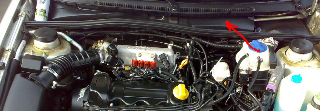

Повідомлення Re: Дребезжание в районе козырька панели приборов.
Нашел причину дребезжания, дребезжит защитный кожух, который прикрывает мозги и механизм стеклоочистителей. Снял, его и проклеил уплотнителем.
Чери Гавно машина !!!!!!
Чет травня 21, 2009 13:21 ICQ
А меня на фото вверху чистота движка поразила, как только из салона! :-P приятно посмотреть! Видно хозяин его влажными салфетками с запахом лимона вытирает ;)
Вів травня 26, 2009 8:47 ICQ
Повідомлень: 585
Автомобиль: Октавия А7
А смысл? Нет, ну я не говорю, что никогда не надо мыть, но зачем так маниакально к этому вопросу подходить?
Вів травня 26, 2009 8:53
ну что вы в самом деле, просто аккуратный человек......я тоже кархером мою, не хочется чтоб машина на тазик похожа была, да и открыл капот посомтрел ируки не запачкал
Хотя скорее весго помыл чтоб сфоткать.....а то неудобно перед коллегами)
