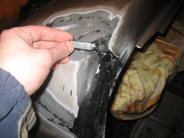

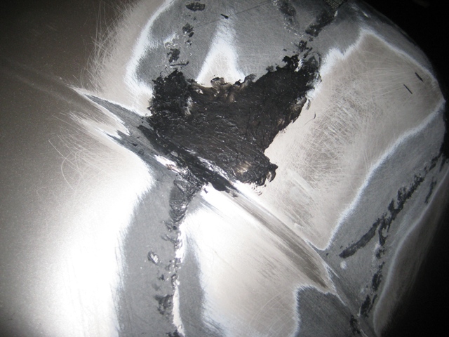

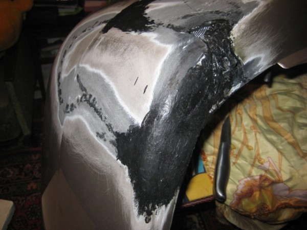

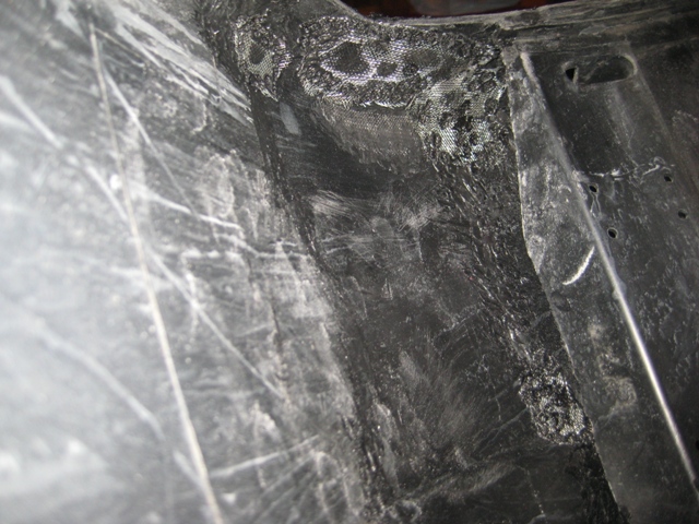

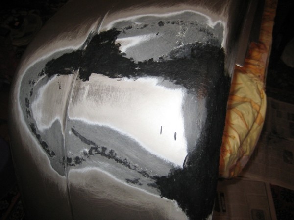

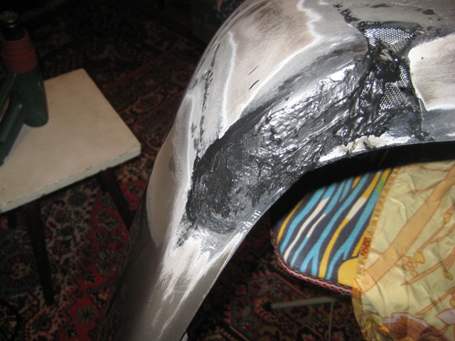

Как и обещал - продолжение "банкета"
to chits - на фото в баночках шпаклевка со стекловолокном и по пластику (для бамперов).
А то что куски от бампера потерял - это не страшно! ;)
Осенила меня сегодня идея - почему бы не запаять оставшиеся дыры пластиком, вместо того что бы заморачиваться со шпаклевкой?!
Попробовал - получилось!!! Нарезаем пластик соломкой, греем на весу феном, максимально разогревая пластик и потом просто вдавливаем (размазываем) его в сетку. После, выравниваем все паяльником и прогреваем феном.

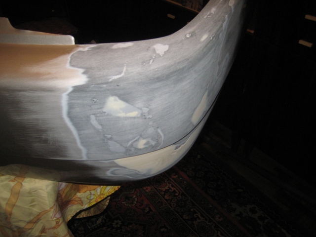

Повідомлення Re: Ремонт бампера своими руками (фото)

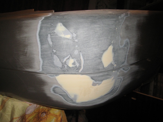

Продолжение...
Вид после зачистки...
Чет січня 28, 2010 22:44 ICQ

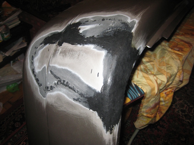

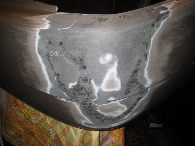

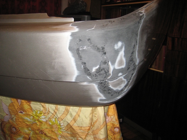

Процесс шпаклевки начался)))
