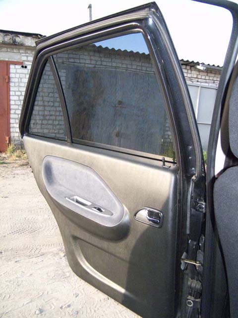

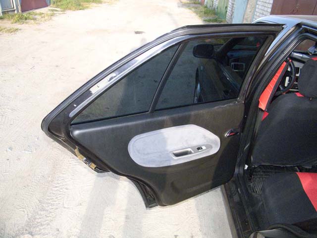

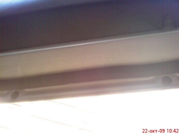

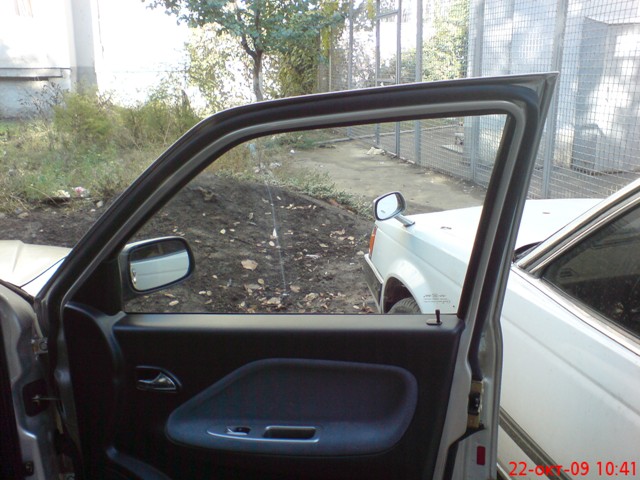

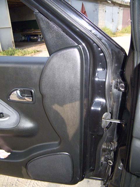

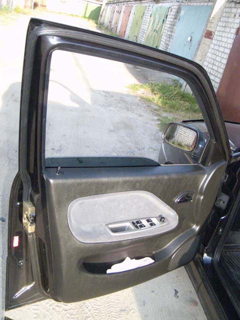

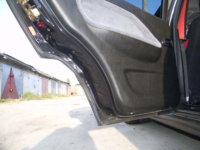

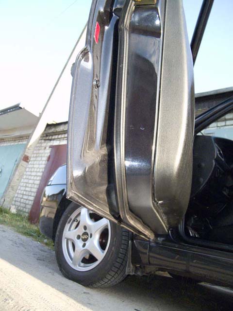

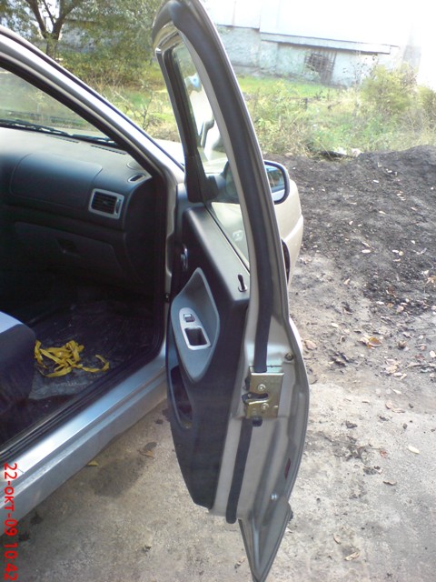

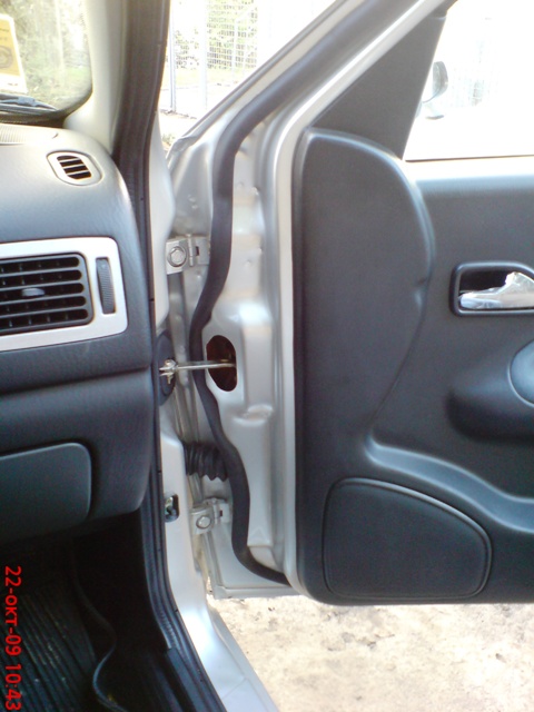

Решил проклеить двери волговским уплотнителем, получилось не плохо.

прикольно! А по краям достает до кузова? Т.к там большое расстояние между дверью и кузовом :D
Соблюдайте правило Д.Д.Д!!!
Ср ноя 04, 2009 9:58
Сообщения: 2656
Откуда: Херсон
Сообщение Re: РЕЗИНКИ НА ДВЕРЬ
Я так понимаю волговский уплотнитель не самоклеющийся, на что клеил и сколько все стоит?
Ср ноя 04, 2009 10:28
Сообщения: 4015
2.jpg -вот на этой фотке мне показалось что ты заклеид отверстия для стока воды......могу ошибатся, видно плохо
