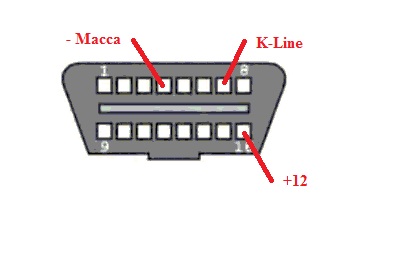

не фига не получается, где то на форуме я видел человек кинул к-линию на 15 контакт и у него все заработало. Сегодня вечером попробую провести испытания.

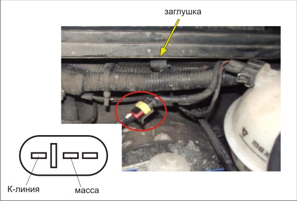

ну тут хз. я тянул на 7-й контакт. ты точно к-линию протянул? не ошибся? я где-то выкладывал, какой именно провод нужно тянуть. мож массу протянул?
нашел фотку, смотри ниже.

Купил себе такую штуку ELM327 v1.5 Mini Bluetooth OBD-II сканер. Подсоединил к разъему для сканирования возле Блока предохранителе и не чего. Кинул лини от разъема для диагностики под капотом от К-линии на 7-й контакт и нечего.Сканер конектится с телефоном но показует что нет связи с ЭБУ. прозвонил 4-й (-) и 16-й (+) все совпадает также и масса на разъеме под капотом. пробовал программ Torque Pro и Hob Drive да и многити др. кто что может подсказать по этому поводу. Может я что то не так подсоединил

все правильно. настройки в программе вносил?

прозвонил все провода до самого ЭБУ. Все живое. Замкнул К-линию и массу на разъеме под копотом и по миганию чека определил ошибку. А при соединени с ELM327 v1.5 Mini Bluetooth OBD-II прибор сам соединяется с телефоном, а вот с ЭБУ пишит нет связи.
