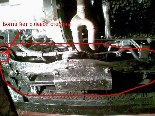

Повідомлення Небольшой свист из-под капота (не генератор)
Привет всем!
Я уже писал о своей проблемке о свисте (скрипе) при резком разгоне при переключении передач, а также при проезде ям (типа стиральной доски).
Так вот, у меня при этом раздавался при клевках небольшой кратковременный свист (визг, скрип - кому как угодно).
Смотрели на СТО в Харькове на Ботанике: этот звук издает балка, которая находится под радиатором (сразу извиняюсь за немного неточное описание, но надеюсь, что люди опытные сразу все поняли, о чем идет речь; к ней вроде еще крепится балка двигателя; в общем там ее сразу видно под радиатором). Что сделал мастер - пошатал ее рукой, скрипит... Он подтянул какие-то гайки на ней, не помогло. Тогда он взял монтировку и подогнул ее чуть-чуть. Звук пропал (по крайней мере тот, который он смог воспроизвести при дергании ее рукой). Сказал, что больше не может ее подогнуть, и что боится, что погнет или порвет трубопровод охлаждения и кондера.
Звук-то пропал при шевелении рукой, пропал даже при разгонах (клевках при переключении), но остался на ямах :(
Он небольшой, но раздражает.
У кого-нибудь была (есть) такая проблема? Как вы ее убрали? Обо что может там тереться? Какие гайки или болты не подтянуты? Может реально стоит ее сильнее поджать монтировкой?
Заранее спасибо за советы.
Вів жовтня 14, 2008 22:52
Повідомлення Re: Небольшой свист из-под капота (не генератор)
Вот кстати показываю эту поперечину. Фотка сделана не мной, и не на моей машине, и еще, не обращайте внимание на надпись о болте. Эту фотку я просто взял с другой темы.
Так вот, мне на СТО что-то на ней поджимали монтировкой... Но она все равно подвизгивает на ямах. Но хорошо хоть при разгоне не подвизгивает.
Это фото от моей проблемы, но свиста (скрипа и пр.) от этого небыло.
Пока могу только посоветовать, если есть яма, или эстакада, самому пройтись по всем болтикам. Вероятно на предпродажке что-то не дожали, или упустили.
