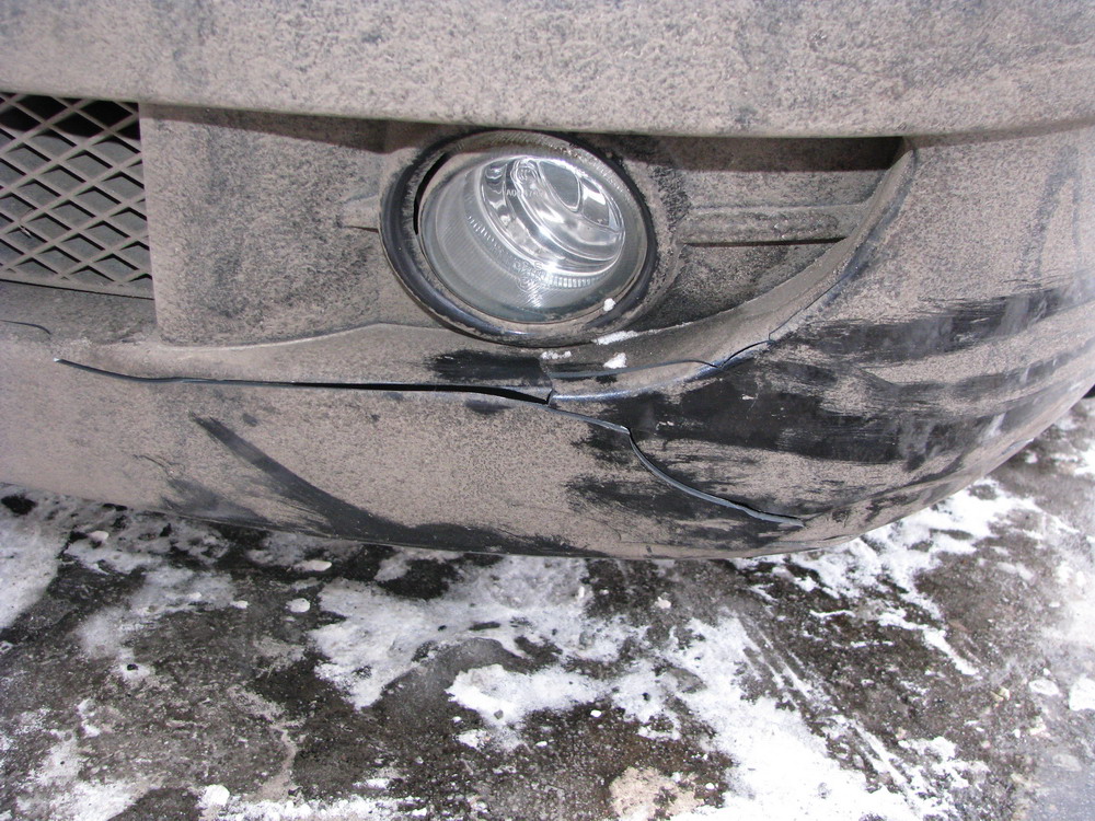

Ну вот и у меня появилась возможность попрактиковаться в пайке или сделать тюнинг переднего бампер..Разворачивался во дворе и задел бампером сугроб снега, а он оказался крепче бампера... В общем все части остались на месте, но потрескался бампер основательно... Ездил узнал насчёт ремонта у кулибиных.. Так у нас снятие/установка , пайка, грунтовка и покраска бампера стоит 600 грн, причем просто покрасить - 500.. Получается цена пайки и шпаклевки 100 грн.. Это радует :D В общем сказали, с краской , лаком, растворителем выйдет гривен 800 и 3 дня времени... Так вот вопрос, как покупать краску на чёрный Амулет? подбирать надо? или просто по коду? Кто знает код краски?

Если на фото, это все поврежения, то запаять можно на СТО, а покарсить то место , можно самому, себе подобное дела, никто не замечает, если не знает ... тем более внизу... не на видном месте

нет, не все... там трещина аж до колесной арки, и снизу полопался весь ..А ещё трещинка в районе правой противотуманки... Кстати, скажите , кто сталкивался, можно поездить с треснутым бампером какое-то время или он дальше начнет лопаться и рассыпется?

У меня была одна трещина шириной см20-25 по правой туманкой. Поездил - пошла шире. :sad: Заклеил с обратной стороны сендвичем: пластиковая сетка - клей момент - сетка - момент....... :oops:
Шпаклевал и красил сам.

Чтоб трещины дальше не ползли, в конце каждой просверли маленькую дырочку.

Я точно с такими повреждениями езжу. Местами скрутил пластинками + саморезы. Думаю протянуть до весны, а там пайка, долепка, тюнинг, и.т.д. :moil:
