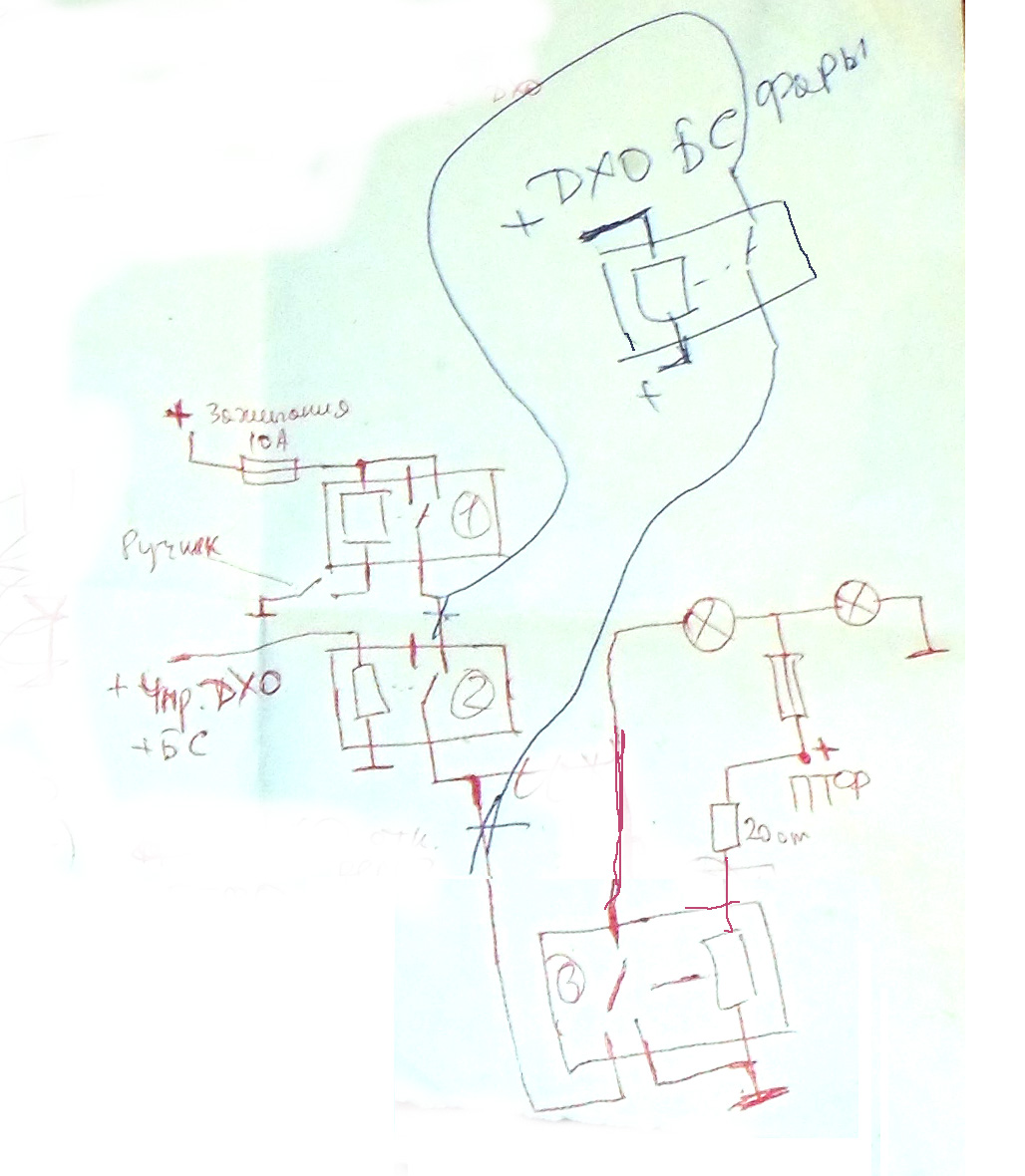

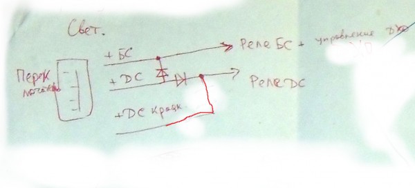

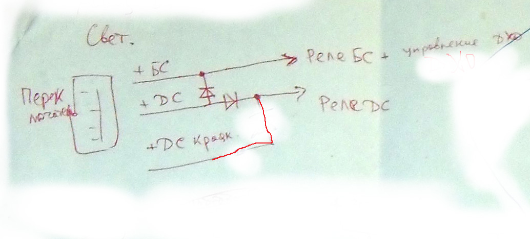

Ну и начну описания своих переделок - на гарантию я давно плюнул (обслуживание очень неудовлетворительное, и низкоквалифицированное), первое что хотел сделать - это дальний и ближний свет одновременно.
Почему начал так далеко?, в смысле причём тут ДХО к свету? ответ простой - одно из условий ДХО "они не выключаются при кратковременных включениях дальнего света(моргания)", но при том они не горят при ближнем или дальнем свете.
Второй момент - я хотел сделать дальний и ближний свет одновременно, так как лампы отдельно и от перегрева не сгорят как на спаренных лампах типа Н4. Ну а это желание очень просто решалось одним диодом, в старых мулях этот диод под капотом возле реле ну а я тоже вполне мог бы так сделать но уже в салоне(реле перенесли), но в свете такой переделки кратковременные моргания были бы всеми фарами и ближними и дальними, а так как на ближний я буду ставить ксенон(когда разбогатею) то моргать - не желательно - ксенон как дневные лампы(или экономки) не любят лишний раз клацать - могут скорее сгореть. ну вот я разработал схему очень простую, всего два диода, и она очень хорошо "вписывалась" в требования ДХО

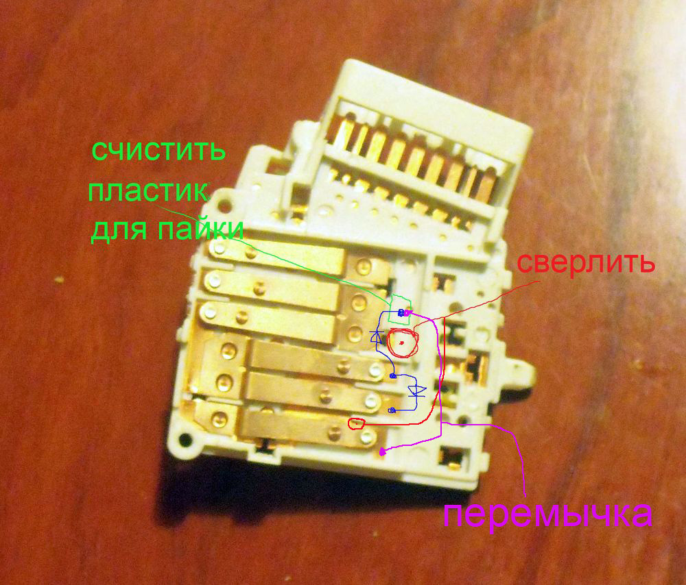

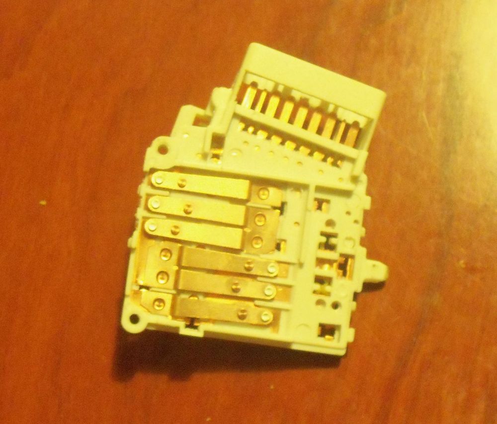

Далее практическое применение, даже соседи по гаражам удивлялись, зачем я "разкурочил" новый авто? - типа - неужели "китайчики так быстро ломаются?" - пришлось обьяснять - типа доделываю, переделываю для своего удобства - реле дворников, настройку ГБО, подвеску, а теперь вот фары.
вот фото моего переключателя - если в старых мулях не такой - извиняйте, ну а фотку уже переделаного я не сделал - этот переключатель меня немного "достал" - хотя всю схему вызвонил и на бумаге нарисовал - сам немного протупил и просверлил одно отверстие зря, за третим разом всё получилось - но сфоткать забыл - пол первого ночи было, так что я в шопе нарисую для наглядности.

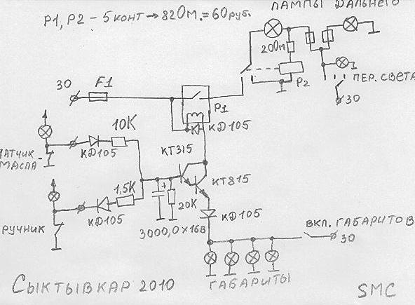

Ну и продолжу, далее теория собранная мной с разных сайтов, а именно ДХО работают :
1) когда включено зажигание (даже были варианты реализации схемы по датчику давления масла на фото - автор пусть простит я не знаю кто)
2) выключатся при включении света(некоторые пишут габаритных огней)- правды я так и не узнал и решил сделать от фар, а на габаритах ДХО ещё светят - если ошибаюсь - поправте и аргументируйте - мою схему поправить легко(далее я её выложу)
3) ДХО выключаются при включении ручника - логично - "ходовые" - на ручнике не поедеш.
4) ну вопщем теория про 400 см между ними чтото там от земли люмены освещения и т.д. - этот вопрос я не решал - просто решил использовать противотуманки в пол накала.
По поводу выбора самих ДХО "без переобладнання" я парил мозг долго:
1) лампы Н15 вместо ламп в дальнего света - цена вопроса - 190 грн за одну лампочку - как по мне дорого - лучше уже на ближнем ездить - а вот владельцы мазд и некоторых VW прозревают при замене ламп этого формата.
2) простое решение ваз - в автомобиль гранта они поставили ДХО - я долго искал - что за лампы они использовали - оказалось всё просто - лампы W21/5W то есть лампы на тормоза с габаритами в формате "втыкалки плоской" а не как в жигулях - с цоколем. Для меня это решение показалось простым - если б не толщина этих ламп - 18 мм, а у меня габаритка тонкая - 10мм - да и рассверливать отражатель дальнего света - неохота.
3) далее выбор - фары дальнего света или противотуманок в пол накала. Можно было сделать и то и другое - но в фару нужно было бы провести дополнительный провод и выглядело бы всё кустарно(самодеятельно) а я поставил задачу сделать незаметно - типа завод изготовитель так реализовал по просьбам трудящихся - напомню автомобиль у меня новый 2013-го года, а конвенция или какой то закон в европе про ДХО принят в 2010-ом - типа - "вопросы к китайцам почему так сделали а не отдельные лампы". Вобщем решил подключить к противотуманным в пол накала. ну всю реализацию схемы я не буду описывать - кто далёк от электрики всё равно ничего не поймёт, а кто кто разбирается и захочет себе так сделать - всё поймёт с принципиальной схемы.
если кратко - то нужно не много - 3 реле пятиконтактных (если повторять предыдущую схему то 2 и кучу транзисторов), один резистор на 20 ом (мне пришлось его выкинуть - реле не срабатывало - просто реле не стандартные взял - но это мои проблемы а при использовании обычных автомобильных должно всё работать по схеме),
ну и много терпения и внимания при пайке и подключении (на разъёмы не советую - повыпадают и ищи откуда выпал).
ну вот и долгожданная схема - от первой схемы позаимствовал вариант включения в пол накала - остальное сам разработал, при реализации одну релюшку пятиконтактную не нашёл и переделал на четырёхконтактную (синей ручкой исправил - работать могут оба варианта)
