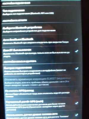

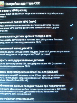

версия торка какая?
1. в профиле авто нужно выбрать обд сканер и в ОБД протоколах - Автоматический (automatic - Thorough protocol scan).
2. в настройках адаптера ОBD - поставить галочку напротив улучшенного расчета MPG и выбрать МАР датчик в строке "Улучшенный метод расчета"

Повідомлення Re: ELM327 v1.5 Mini Bluetooth OBD-II сканер на Амулет
подскажине какой должен быть ОБD протокол. Вот все настройки которые я ввел может что то не так. Програма все равноне хочет работать.

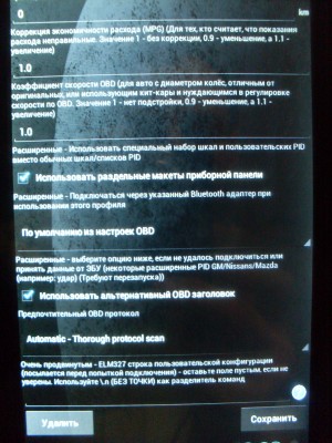

в профиле авто убери галочки напротив:
1. ипользовать раздельные макеты приборной паели (не нужна), чуть ниже в окошке выбери OBD2ECU .....
2. Использовать альтернативный ОБД заголовок (тоже убрать галочку),
протокол указан правильно.
еще
в Настройки-настройки адаптера OBD- выберите Bluetooth устройство: тоже нужно выбрать OBD2ECU...
галочку напротив датчика уровня топлива тоже можно убрать - у нас вроде как нет электронного датчика уровня топлива.
в строке "улучшенный метод расчета" обязательно выбрать МАР датчик.
вроде это все.
