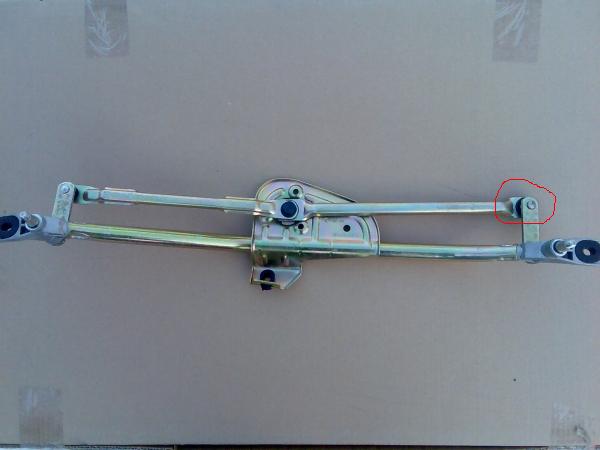

Повідомлення Стеклоочиститель (дворники) Chery
Разбита ТРАПЕЦИЯ СТЕКЛООЧИСТИТЕЛЯ
что делать как отремонтировать ?(покупать не хочу новую)
Вот в это месте слетела она, там второпластовая втулочка она разбита!
http://www.allchery.com/Chery.aspx?CID=1&PC=A11-5205011

Для решения твоего вопроса есть три выхода:
1) Ищешь новую запчасть
2) Рассверливаешь шар который входит в втулку ну и саму втулку и соединяешь это все тонким болтиком (путь на радиорынок) там где болтик входит в втулку ставишь шайбу, ну и как говорится будет тебе счастье. Проверено не на одном автомобиле ходит два года точно (дальнейшая судьба неизвестна машины перепродавались)
3) Ищешь где реставрируют шаровые (если ненайдешь дам наводку) несешь втулку туда, там тебе с второпласта делают замену и счастье опять с тобой.

Повідомлення Re: Стеклоочиститель (дворники) Chery
У меня было такое! На СТО ничего кроме закрепить резинкой посоветовать не могли, но резинка быстро порвалась, а презерватив уже полгода держит!!!

Voron большое спасибо!
Все сделал по пункту №2 (работа заняла 30 мин.из них 25мин. поиски сверлышка на 3.1мм и шуруповерта и болтика на 3 и 2-х гаечек)

Повідомлення Re: Отвалился рычаг привода дворников
просверлил сквозное отверстие. поставил болт с гайкойприблизительно на 3мм. работает уже почти год.
