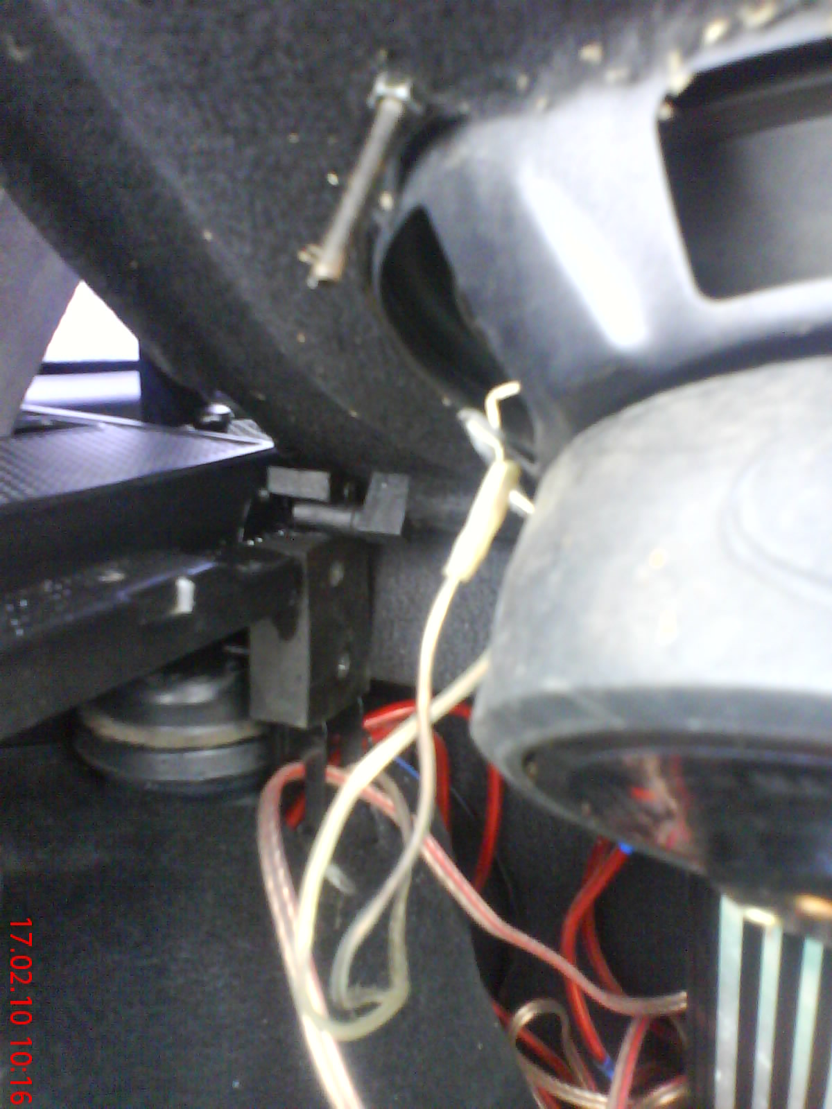

Повідомлення Re: Энтомология Амулета, или методы устранение скрипов и т.д.
Лопнули на морозе пластмассовые пазы крепежа полки -сделал из резины опоры,удалил остатки пластмассы и закрепил саморезами :?

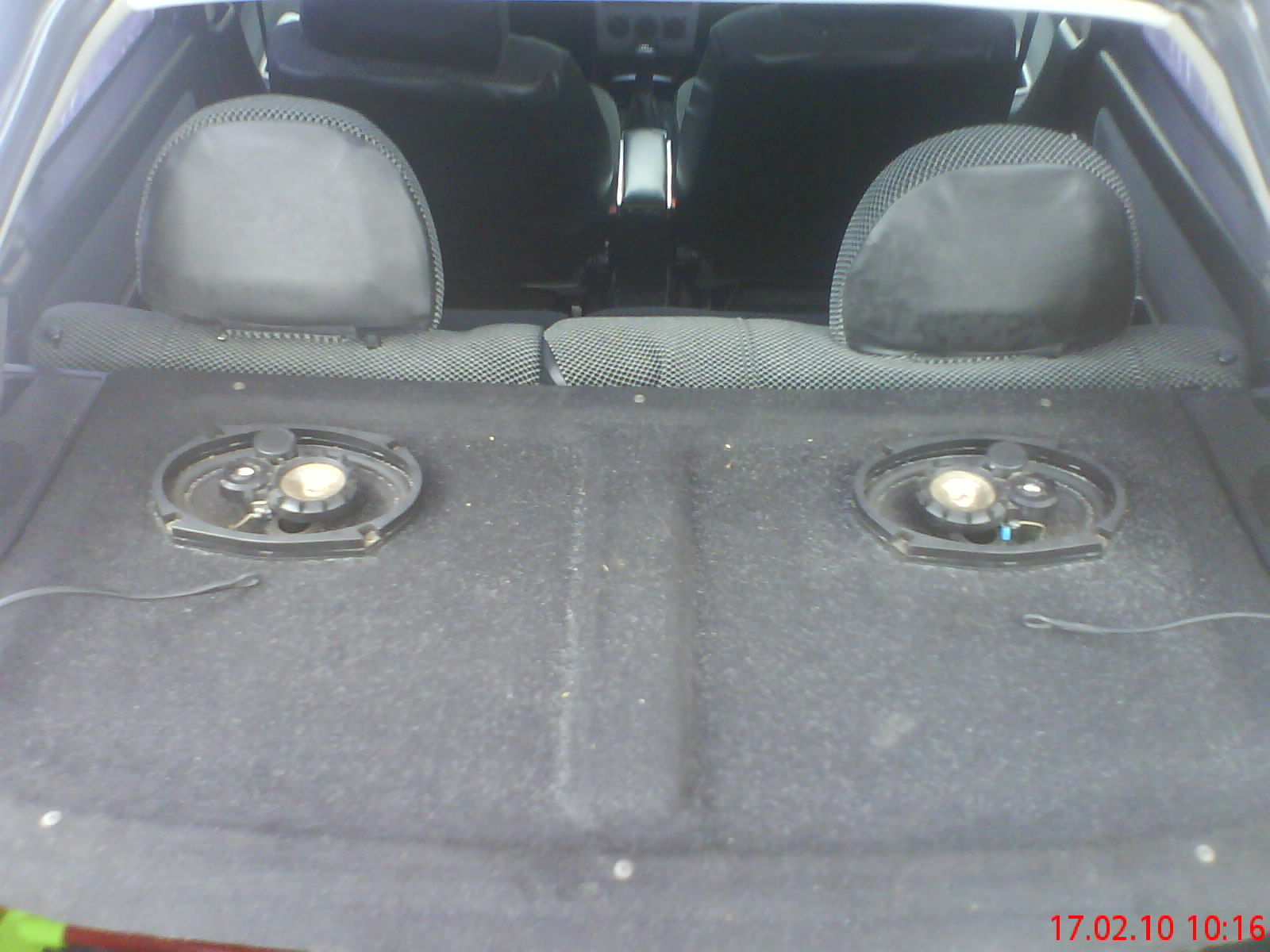

Что бы не тарахтела полка, приклеил уплотнители на держатели + стянул саморезами усилители полки (см.фото)
