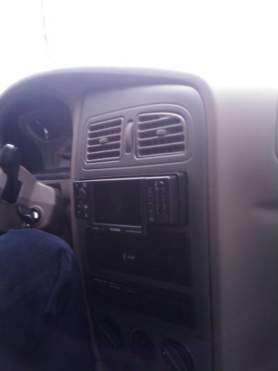

Обещанные фото :oops:
IMAGE_030.jpg [ 15.98 КБ | Просмотров: 3792 ]
IMAGE_029.jpg [ 32.03 КБ | Просмотров: 3792 ]
IMAGE_031.jpg [ 32.03 КБ | Просмотров: 3792 ]

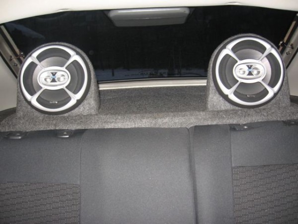

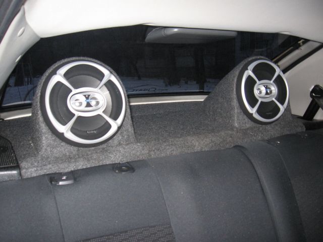

Вот мои новые задние подголовники :) называются Infinity REF 8023 I
IMG_6171.jpg [ 47.01 КБ | Просмотров: 2615 ]
IMG_6172.jpg [ 55.45 КБ | Просмотров: 2615 ]
050 55 82 111
