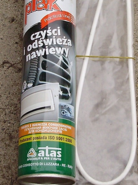

Задолбал запах плесени из воздуховодов и вчера я решил побороть его. Купил польское средство для дезинфекции за 60 грн. и согласно инструкции произвёл чистку. Там такое полилось! Под машиной большая грязная лужа, в салоне на передних ковриках тоже (я их предварительно застелил газетами). Сегодня утром наслаждался чистым воздухом. Посмотрим, на сколько хватит. Машине почти три года, обработка делается впервые.

Раз в год провожу обработку.

Я таким же средством пользовался... в прошлом году летом раз, и в этом году весной фильтр салона менял, ещё раз .. Пока нормально , запаха нет

это всьо хорошо што пишите как это всьо делаете но не всьо понятно тем кто никогда не ковырялса в машине да ище всякими суржиками називаете деталии всьо остальное, лутше би кто нибудь виложил весь процес очистки кондюка в фотках што в каком порядке снимаете куда чьо запихиваете чем продуваете и как, а то пойми если я в машине ниразу нековырялса : "забор воздуха ", "внутреннюю рециркуляцию воздусей", "испаритель", сунь трубку туда, сунь трубку сюда и тому подобное...буду оч признателен если кто выложит весь процес в фотках или даже несколько процесов выложете ведь тут делали много людей и несколько раз уже. Я думаю ето будет легще виложить раз фото чем писать столько одно и тоже уже 5 страниц и думаю меня поддержут те кто хочет ето проделать а визуально легше и бистрей воспринимаетса а когда читаеш и незнаеш о чем ето и где оно то ждите повторных вопросов :" так как промивать кондюки и вентиляцию?" и непишыте "лучше читай пости сначала страницы" да читал просто как и в других темах где фото виложено сразу всьо ясно и вопроси всякие отпадают.

С картинками можно посмотреть здесь и здесь.

Купил ХАДОшный очиститель. Достаточно только в воздухозаборник (под салонный фильтр) задувать?

говорят, что неэффективно.. Лучше не поленись и сними салонный фильтр.. Там делов-то на 10 минут..
