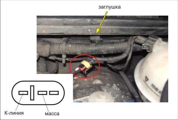

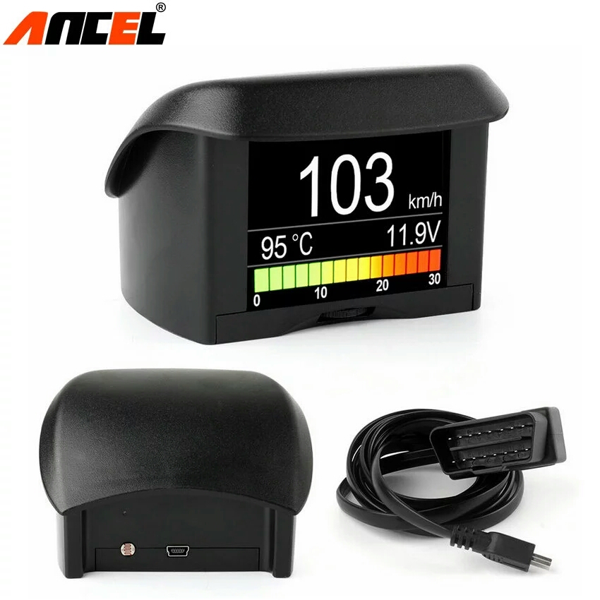

Поставил БК "Ansel A202" Купил на Али. Все основные показания на выносном дисплее. Поставил дисплей за руль, перед приборкой. Всё читаемо и не закрывает приборы. Подключил к OBD 2, предварительно провёл провод К—Line из моторного отсека на разъём. Теперь под контролем расход, удаление ошибок и т.д.

Ошибки,это подсказка к решению проблемы,их не удалять нужно,а ремонтировать авто.
зы- расход топлива по компу-вещь виртуальная :)))
