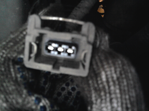

Хорошо бы, если на Ваш двигатель подходили переходники для подключения, тогда значительно сократилось бы время и качество установки вариатора на Ваш авто. Внимательно посмотрите фотографии разъёмов переходников (их есть 3 типа) и сравните с разъёмом Вашего ДПКВ, может быть какой-то подойдёт! Если подойдёт переходник (в стоимость вариатора не входит), то подключение займёт 10-15 минут... подключить только 2 провода... один +12 в и сигнал с газового клапана.

Называется контактная группа. Стоит сейчас 90грн и их десять типов кажется. Лучше всего фото выслать продавцу и чтоб он подобрал.

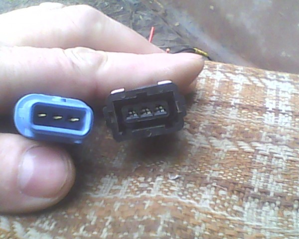

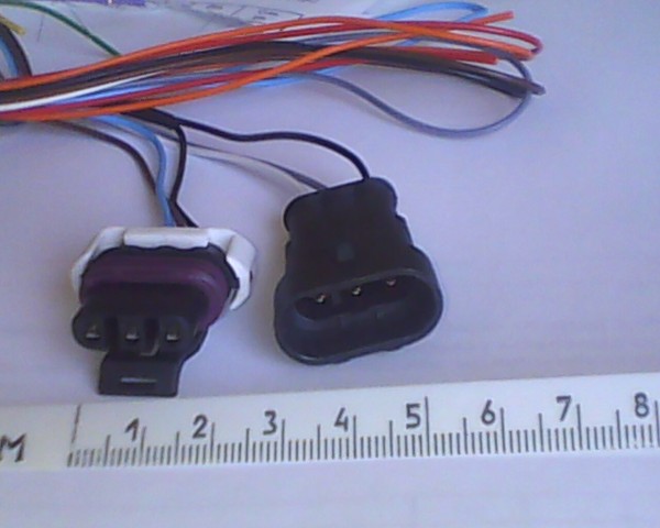

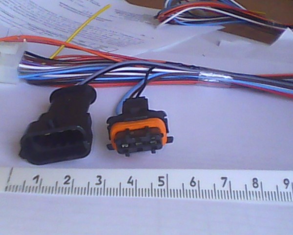

Вот такие разъемы на кукушке. Вроде похожи на одни из тех которые на рисунке выше и вроде одинаковые с джаги.

Заказал на следующей недели будет. Разъем классифицируется у них как Евро-2.

EDS, да, это переходник "евро2". Задержка с отправкой заключается в окончании срока карточки ПриватБанка, а на оформление новой нужно 2 недели (1,5 недели уже прошли). Я могу отправить Вам вариатор с переходником сегодня, а Вы, когда у меня всё решится с карточкой и Вам вариатор подойдёт, перечислите на неё необходимую сумму. Я отправлю Вам вариатор предварительно настроенный под Ваш двигатель (по той информации, которая у меня есть от Вас) и если Вы его правильно подключите всё должно за работать нормально. Если на Вашем двигателе вариатор не заработает, то деньги мне не перечисляете, но высылаете вариатор мне обратно (конечно же возврат за мой счёт).
