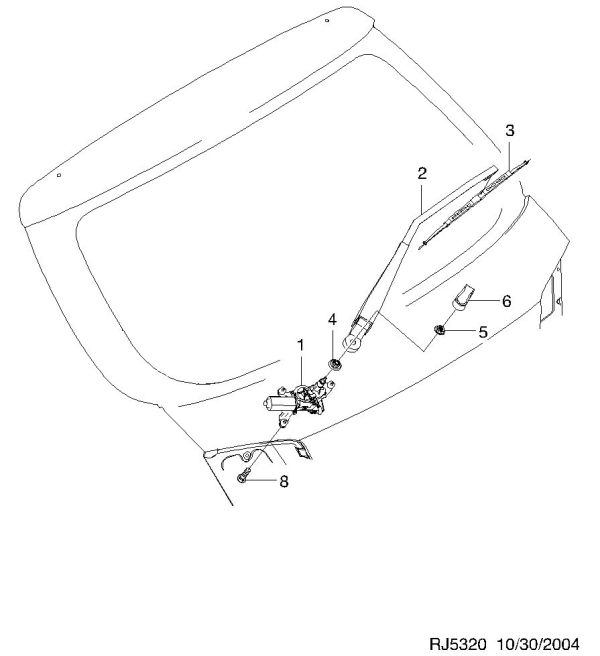

Думаю от Lacetti подойдет. У нас стекло почти квадратное и если подлиннее взять щетку, то будет очень неплохо :umnika:
Теперь надо это дело купить. Вот токо в сборе в интернете не могу найти. :wacko:
Комментарий к файлу: Схема монтажа и внешний вид

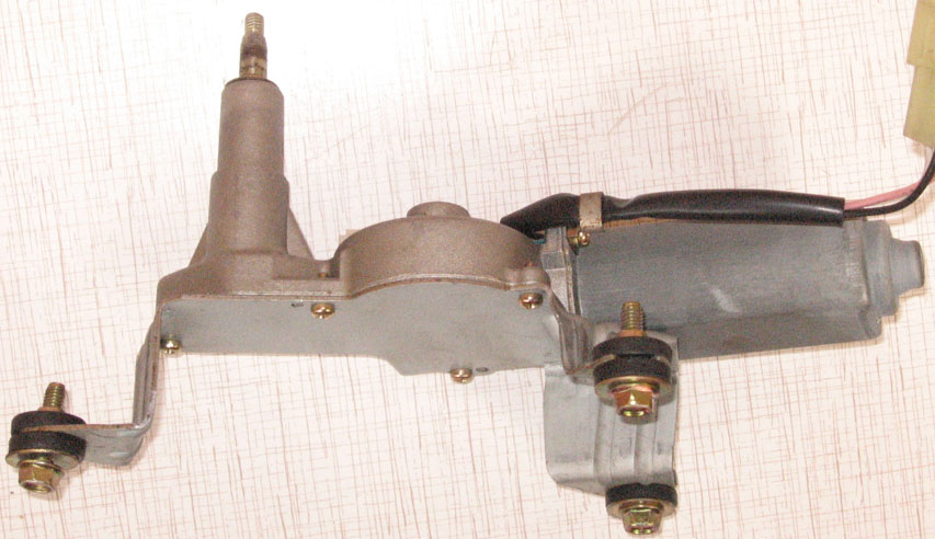

Сегодня взял привод с Дэу на разборке.
Теперь надо переделать крепления на приводе. Как сделаю - выложу фото.

Я так думаю, что разницы никакой не будет.
После праздников мне привезут желези 10-ку или толще - на крепление для привода. Буду мастерить.
Его же надо будет под наклоном лепить.
А там, как найдем втулку и изоляцию - буду курочить крышку багажника.
Вот только что с обшивкой придумать, чтоб дырку не оставлять?
