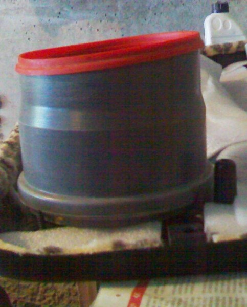

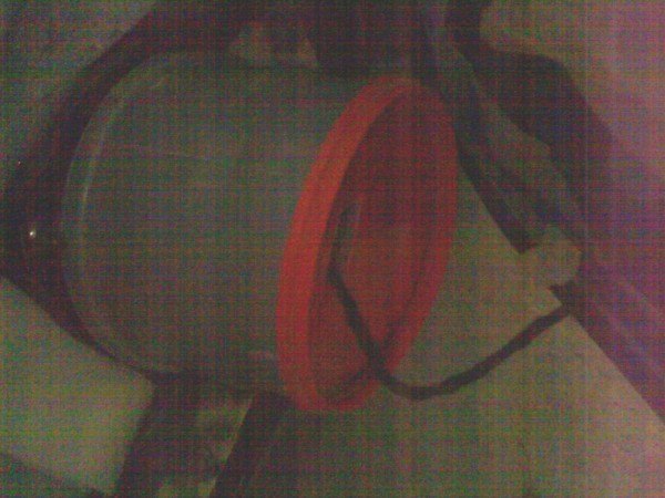

После обесшумки дверей столкнулся с тем, что звук стал очень не четкий, где-то пропадает половина частот. Решил немного покопаться и изучить этот вопрос.
Лучше всего сделать корпус из толстой фанеры 1-1,5 см.
Но учитывая качество наших колонок, я подумал что нет смысла сейчас начинать очень трудоемкое дело.
Решил ускорить и упростить, а заодно добиться практически максимальных возможностей колонок.
09062010055.jpg [ 295.3 КБ | Просмотров: 4876 ]
09062010054.jpg [ 326.56 КБ | Просмотров: 4876 ]
09062010053.jpg [ 98.89 КБ | Просмотров: 4876 ]
09062010052.jpg [ 189.69 КБ | Просмотров: 4876 ]

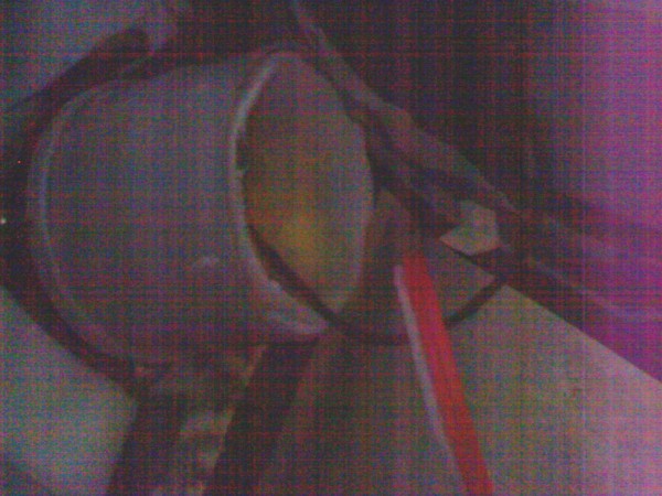

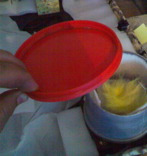

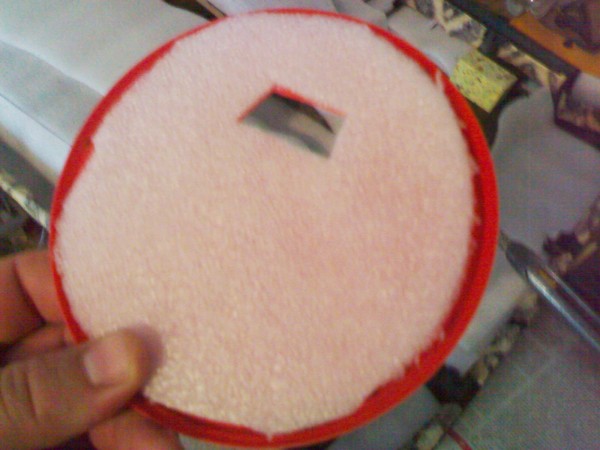

Комментарий к файлу: Приклеил пенополиетилен и вырезал отверстие для провода.
09062010050.jpg [ 253.32 КБ | Просмотров: 4876 ]

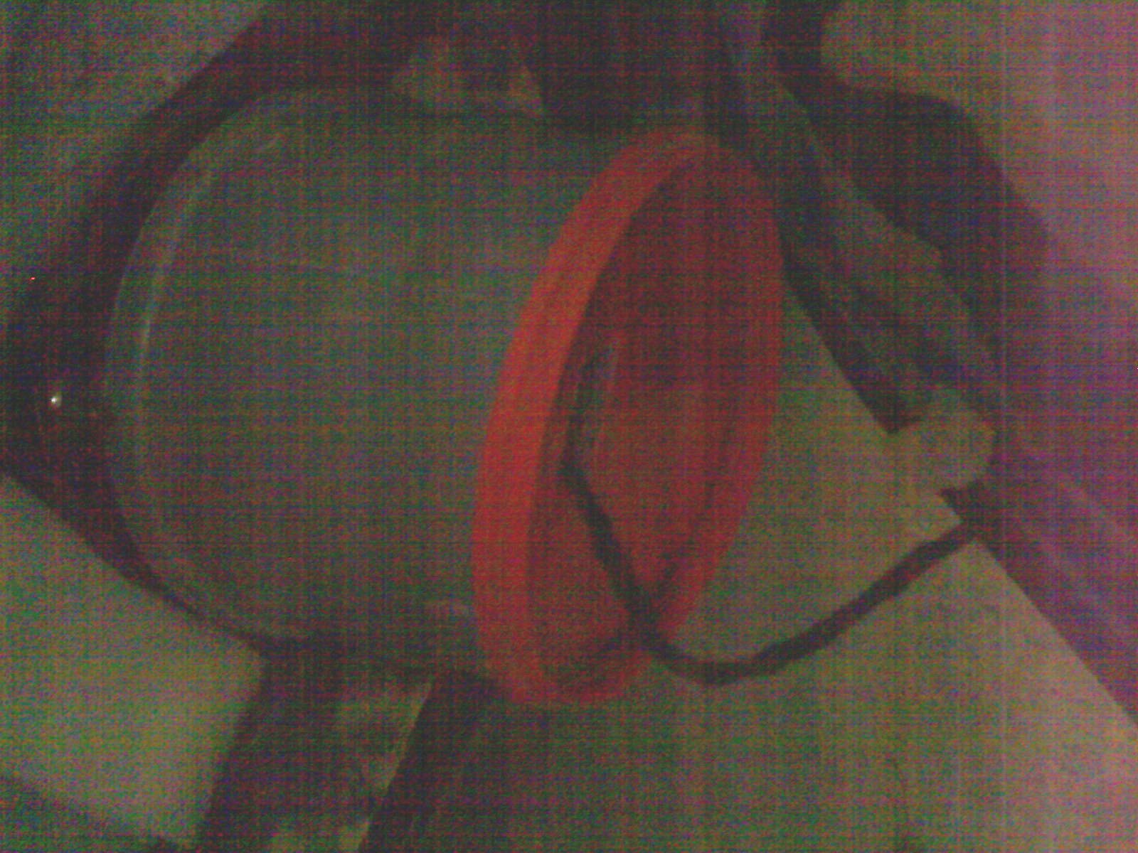

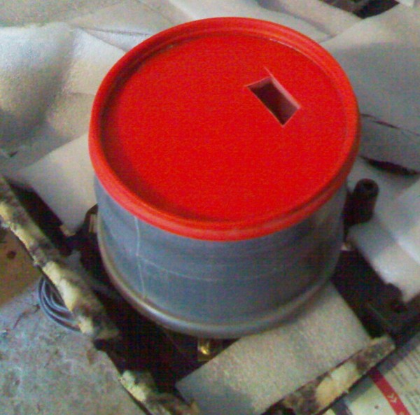

Комментарий к файлу: На крышку подходит от майонеза. Трубу обрезал не ровно а немного наискось длиной около 10 см. Наискось надо резать чтобы стенка не была паралельна динамику.
09062010048.jpg [ 212.24 КБ | Просмотров: 4876 ]

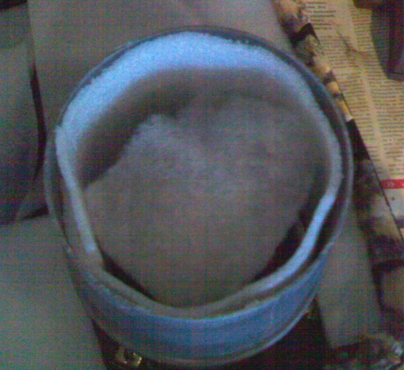

Комментарий к файлу: Внутрь положил пенополиетилен и специальную вату (вытянул со старой колонки) если нет можно просто вату или стекловату.
09062010047.jpg [ 264.59 КБ | Просмотров: 4876 ]
09062010045.jpg [ 291.04 КБ | Просмотров: 4876 ]

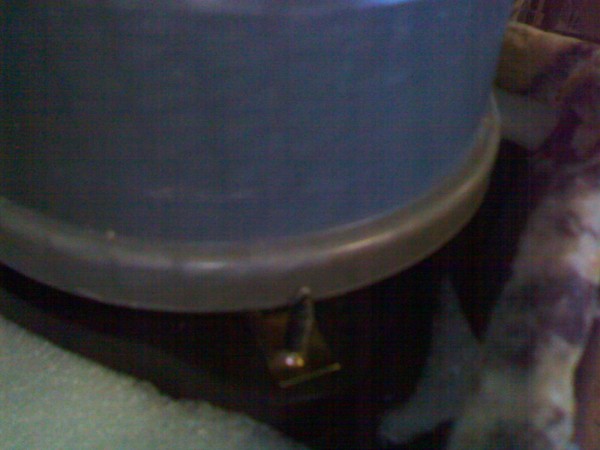

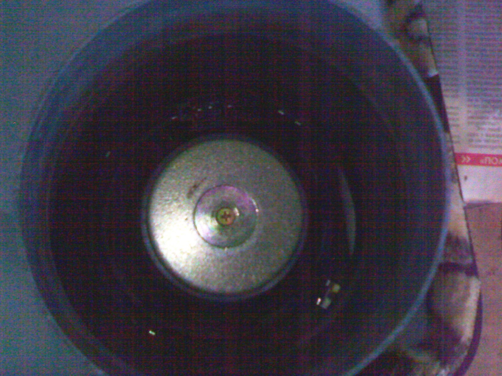

Комментарий к файлу: Очень туго упирается в шурупы, поэтому крепить больше не нужно, просто вкрутить. Если не зацепится крепко можно поприпаевать.
09062010044.jpg [ 231.83 КБ | Просмотров: 4876 ]

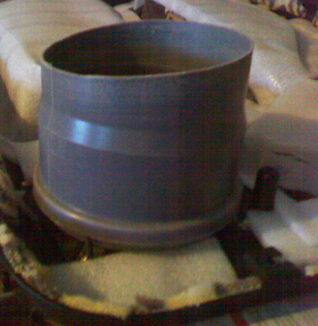

Комментарий к файлу: Взял трубу ПВХ 125/250 у нее толщина стенок нормальная около 3 мм цена 15 грн.
09062010043.jpg [ 191.63 КБ | Просмотров: 4876 ]

Да еще, у меня сначала не правильно вышло, надо меньшей длиной поворачивать вверх. Ато я зашуровал сверху наибольшую и стекло при опускании в нее уперлось, пришлось разбирать снова и переворачивать. Теперь все ОК.
