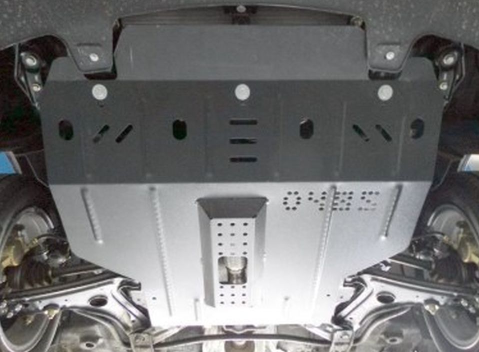

Вот я почти вовремя надел защиту картера, и сразу снег пошёл, подошла идеально, правда есть отличия от защиты пользователя Алексей18,
моя такая же но с "дыркой" в корыте под гофру
ну вобщем я доволен правда этой дыркой можно грязь загребать - это минус, но охлаждение лучше - это плюс
