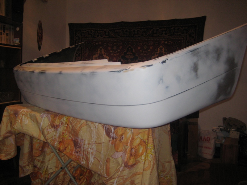

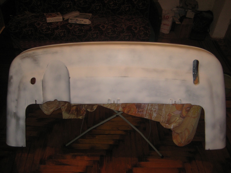

Повідомлення Re: Ремонт бампера своими руками (фото)
Затянулся мой ремонт.... :(
Все времени не хватает...
И тем не менее, вот как то так, выглядит бампер после первой грунтовки-шлифовки.
На выходных планирую второй раз прогрунтовать.
Технология - обезжириваем пластик, наносим праймер для пластика (прозрачная жидкость и очень текучая, наносить 2-3 тонкими слоями), потом наносим грунт.
