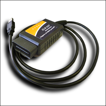

Друзья, подскажите какой адаптер лучше купить, хочу сам научиться делать диагностику, есть такие варианты: bm 9213 и mp 9213 (новинка). Первый знаю подходит, а второй? Кстати, пытался прочитать ошибку путем перемыкания проводов, но ничего не получилось. В конце-концов ошибку сбросил. А может это было напоминаие о прохождении ТО?, машина прошла 5700 тык.

Я взял такой http://www.chipsoft.ru/index.php/device/20-usb-kline , + ScanTech на русском вполне для дома хватает.
Так как живу в частном доме то купил метров 10 многожильного экранированного провода, на одну жилу К-линию, на вторую крокодил + на АКБ, а экран на крокодил - АКБ, все рулит, можно читать ошибки , что не мало важно на русском языке, смотреть лямбду, температуру двигателя, обороты, работу датчика массового расхода воздуха, позицию дросселя, угол зажигания и еще несколько позиций.

Заказал тоже себе ELM 327 вот тут http://www.dealextreme.com/p/obdii-bluetooth-car-diagnostic-cable-black-blue-orange-dc-12v-42825. Так вот хочу спросить: а если зажигание выключить, то К-линия отключается? Или когда оставишь машину на парковке, любой, кому не лень, может в нее по блютусу зайти и ковырять? Если К-линия не отключается, тогда надо плюс с замка брать, с салона тянуть?

А зачем с бортовым компом ездят постоянно?.. И мафон на постоянном плюсе висит... А на плюс предохранитель поставлю, а может и с замка возьму... Просто если з замка брать +, то при каждом включении зажигания модуль будет проходить инициализацию, по блютусу будет проходить поиск устройств ( хочу считывать своим Samsung Galaxy Ace программой Torque ) и т.д. А при каждом пуске это не интересно. Наверное лучше сделать чтобы питание было постоянным, но через защиту, - чтобы блютус легче подымало. Но с другой стороны есть мало смысла питать устройство постоянно, если к-линии все равно нету при выключенном зажигании. Вобщем подумаю, поэксперемментирую, как лучше. Может и Ваш вариант мне лучше понравится - там увидим. Большое спасибо. Пока собираю информацию, доколе придет заказ. Может еще кто посоветует, где и какие нюансы... Поначалу читал про установку бортовиков, и даже загорелся купить, но жаба сдавила - нормальный стоит от полторы тысячи... А этот адаптер всего около 180грн., но по отзывам вместе с андроид-телефоном - тоже что и бортовик.

Короче докладываю. Пришло из Китая то, что писал выше - ELM 327 bletooth. Плюс заказал шнурок-переходник ОБД2 ауди (около 5 баксов там же на Диалекстриме). Там выведено с одного конца мама ОБД2, а с другого две фишки: отдельно плюс и минус на одну фишку, и К или Л линии на другой фишке. В ОБД2 втыкаем ЕLM блютус. С другой стороны - К линию втыкаем в наш диагностический разъем (на автомобиле) - тут припаял к проводу конец, чтобы влез в дырочку К линии нашего диагностического разъема. Точно так же и минус втыкнул в другую дырку нашего диагностического разъема. Ну а плюс через предохранитель - его в провод прямо впаял - на кроколил. Крокодил цепляем на плюс аккумулятора. На андроид телефоне программа Torque. Все работает. Показатели показывают. Ошибки считывает. Короче супер. И цена - всего около 20 баксов. Даже игрался - на холостых смотрю температура двигателя растет: 80, 90,... при 95 куллеры включаются. Потом 93, 90, отключаются. И на телефоне все показывает. Классно просто.
