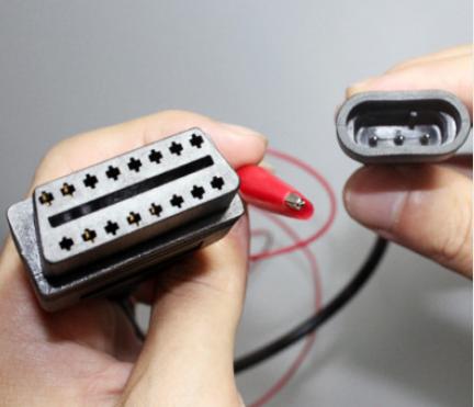

Повідомлення Re: Загорелась лампочка "чек эндж" (оранжевый контур двигате
darkprivate написав:
Все работает. Показатели показывают. Ошибки считывает. Короче супер. Классно просто.
Поделись впечатлениями, работает система еще? переходник брал такой? http://www.dealextreme.com/p/obdii-fema ... ngth-37624 И поподробней напиши что и на какой разъем переходника подключал. Ошибки только считывает или можно их и скидывать?
Вів січня 03, 2012 22:49
З нами з: Вів лютого 02, 2010 22:33
Повідомлень: 170
Да здесь и такой.
В принципе есть и родные переходники с ОБД2 колодки на нашу, но я по нормальной цене в Китае не нашел тогда, а у нас в десять раз дороже брать не стал у барыг... Колодка наша оказывается такая как у фиата вроде, щас точно не помню... Вроде да.
Да работает, а куда денется. Правда я постоянно с ним не езжу - лежит как средство самостоятельной диагностики в бардачке (для себя или других - и в отца тоже амулет...) - езжу на короткие дистанции и надо снимать телефон с держателя постоянно - чтобы не поперли - не удобно. Если ехать далеко - самое оно - там в проге и трип комп. есть, и карты и GPS-трекинг.
Нормально все считывает и работает. За смешные деньги. ИМХО - явно не стоит переплачивать по тисяче с лишним за всякие чекинжин и т.д., которые делают тоже самое... Я ничего не имею против этих ребят, но как говорят ничего личного - бизнес... Пусть подымаются на ком угодно, но не на мне - ИМХО. Так что китайцы молодцы.
Сер січня 04, 2012 15:19

Повідомлення Загорелась лампочка "чек эндж" (оранжевый контур двигателя)
да, фиат, на аукро видел, но вроде к-лайн с другой стороны..

Destroyer написав:
Вообще да - спасибо что отрыл. Я вспомнил - я искал саму фишку - на нее можно напаять как надо. Я че то не нашел - видимо плохо искал. Может продадите такое - если кто богат. Спасибо.
