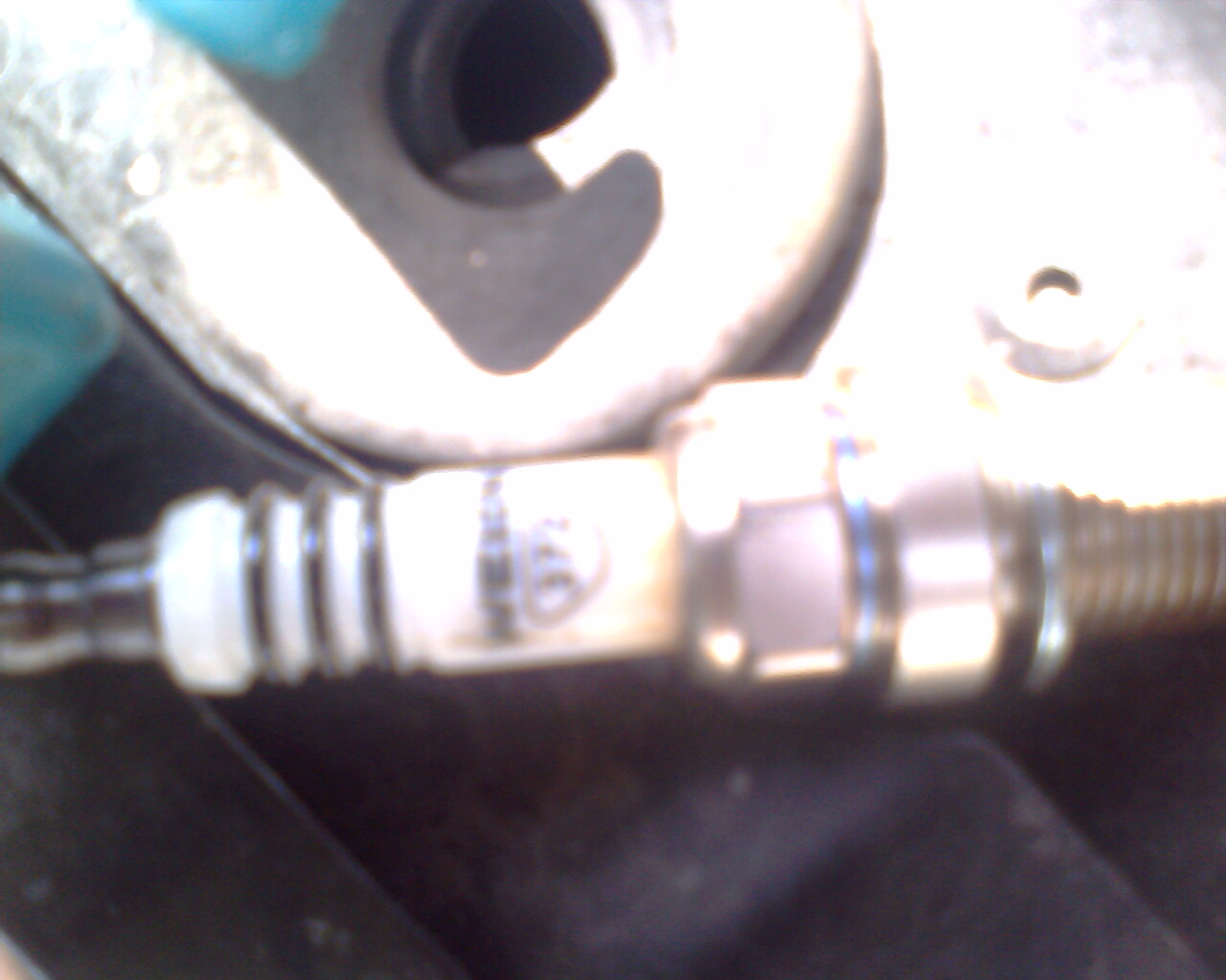

Вот такое состояние свечей. Прошли 15 000 км. Могут быть причиной провалов на прогретом авто при 2500 - 2900 оборотах ?
П'ят липня 23, 2010 12:46
Повідомлення Re: Свечи
KravA написав:
Стояли форкамерные свечи, пробег на них примерно 25000 км(пора менять ) , почитал форум и решил купить NGK №14 написано Франция :) . Поставил и съездил 2 раза в командировку пробег примерно 1500км (заправка WOG 95 mustang) , по дороге домой появились провалы. Утром завожу машину а она 2-3 секунды троит, а потом нормально работает. Решил выкрутить свечи и глянуть, так у 3х свечах было состояние как на втором фото! Вернул на место форкамерные и все гуд !!!
П'ят липня 23, 2010 13:10
Повідомлень: 376
KravA написав:
На втором фото свечя пробитая, если все такие выкинь их.
Я сибе поставил Бош четырёх контактние пока всё гуд, пробег на них примерно 2500 тыков.
Все свечи такие. И все знакомые водители советуют выкинуть. Но одно "но": http://www.ngkntk.ru/1501.0.html, меня смутила последняя картинка на которой тоже есть

До но на твоей явно видно пробои по кругу. Тёмные полосы вверх.
П'ят липня 23, 2010 15:36 ICQ

Daredevil написав:
Спасибо, меняю. Причина пробоя только в свечах или может быть связано с чем-то еще ?
П'ят липня 23, 2010 16:09

У меня эти стоят
а стояли ети, но плохо видно помоиму нексен, непрошли и 2 тыков

Daredevil нормальная свеча хотя колцо ранова-то появилось , но это не разгерметизация. Проверь на стенде на вся случай. На всех одинаковое колечко ? если да - катайся и не заморачивайся, разве что пошло ухудшение рабочих характеристик
