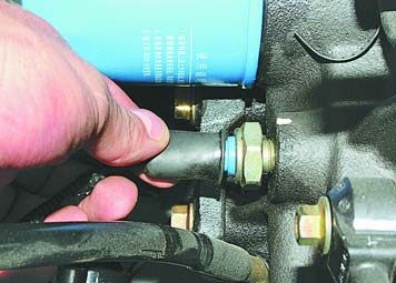

bakinsky написав:
ты еще скажи что китайцы и мотор не ставят в целях снижения цены. как такой бред можно писать, не ветка а вялотекущая шизофрения
Плохо наверное жить на свете, когда нету чувства юмора, да?

Богдан Грищенко, с юмором, в раздел юмора, а здесь техничесский раздел однако.

100%
А по поводу датчика, у меня тоже 2008 и провод есть, и датчик, и даже не поверите - работает!

Вот и мне не понятно каким же тогда образом загоралась и гасла при заводке двигателя "масленка" на приборке, если к датчику проводок не был подключен. Откуда тогда эта сигнализация сигнал брала??? От датчика зарядки аккумулятора, что ли???? Богдан, поищи все-таки проводок....ну должен он там быть по любому...

Лампа давления масла, и не только эта лампа, ВСЕГДА загорается при включении зажигания и всегда гаснет до запуска двигателя. Это приборная панель проходит тест. А вот почему не срабатывал зумер и не загоралась лампа давления масла на работающем двигателе и отключенном проводе с датчика, это уже другая история. Богдан Грищенко, а ты датчик давления масла с датчиком детонации не перепутал?

Нет, не перепутал. На фото в центре ведь датчик давления? А справа внизу датчик детонации? А не пищал зуммер оттого, что провод не касается массы, если он вообще там есть. Зуммер (я так понимаю) запищит только в том случае, если при работающем двигателе давление масла недостаточно, что бы держать контакты датчика на расстоянии. Если контакты замкнутся или провод датчика коснется металла, (что мозги расценят одинаково), то зуммер ДОЛЖЕН запищать. Но, исходя из факта отсутствия провода на датчике, я уже сомневаюсь в наличии зуммера :)

Это только у тебя наверное, может брак заводской, без провода машинка будет работать и ничего светиться по определению не будет, но плохо когда и вправду нужна будет его помощь когда давления не станет, ты по схеме брось проводок, ведь ля этого нужно схема, проводок и прямые руки, а делов там ну максимум на часик если не спешить!
И давай уже покидать эту тему, а то весны хочеться и тепла, а не плохо заводится в мороз!

Та мне если честно, влом лезть в проводку, искать проводки и подключать к схеме. Я ленивый. Да и пока меня мой самодельный красный светодиод на торпеде устраивает. Сегодня менял масло. Лазил-лазил под машиной, под двигателем все обшарил, ну нету рядом нигде там провода с "мамой" для датчика давления. После замены масла завел мотор, диод секунды 2-3 горел, потом замигал (0.5 сек), потом совсем потух. Слава богу работает диод и датчик! Насчет покидания темы согласен, морозы чуток прошли, машина легче заводится.
