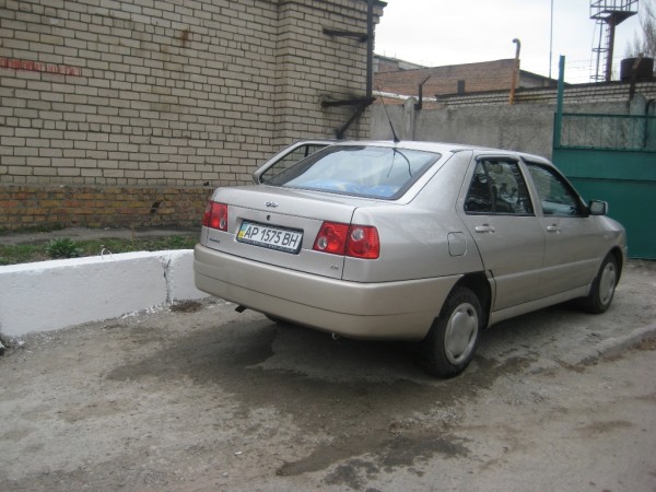

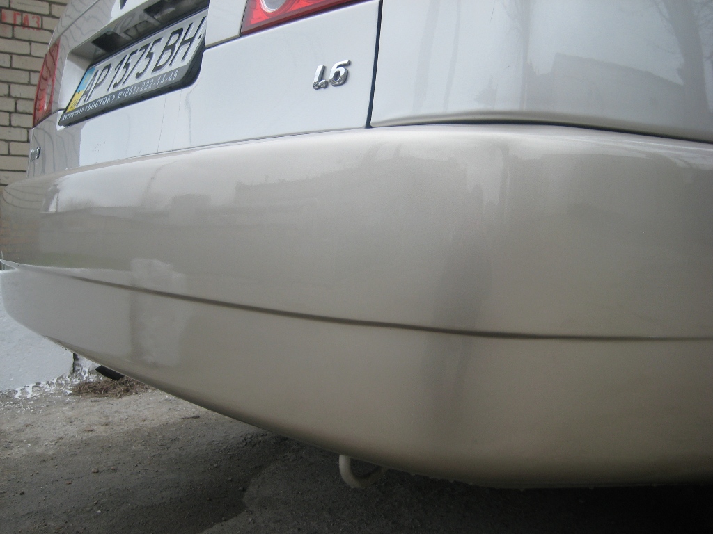

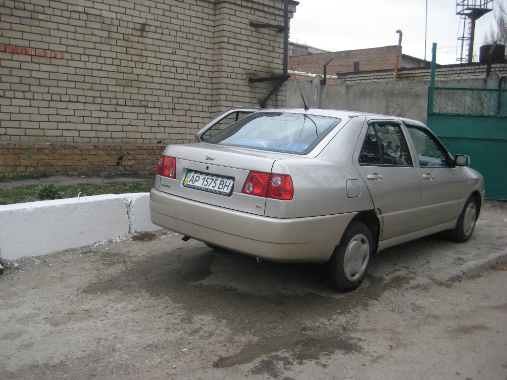

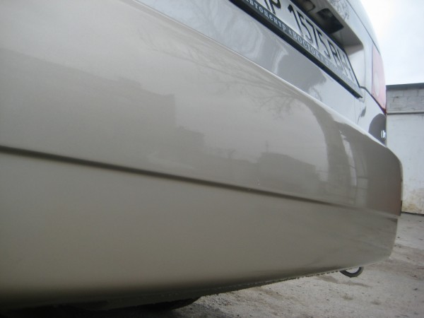

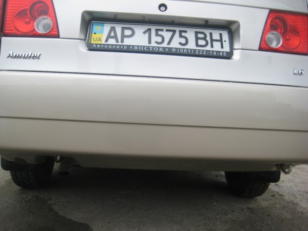

Сегодня раздобыл полировочную машинку (отдельное спасибо Vadozy с Тавроклуба) и занялся финальной частью - полировкой.
Сначала прошелся крупноабразивной пастой, т.к. шагрень была крупная, после полирнул безабразивной полиролью для краски "металлик".
Результат на фото.....
Все бы ничего, но цвет :not_i: - хоть бери и перекрашивай :sad:
Суб квітня 10, 2010 17:18 ICQ
Повідомлення Re: Ремонт бампера своими руками (фото)
а ты не спеши с мойками и природа выровняет цвет))
Суб квітня 10, 2010 20:02

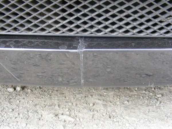

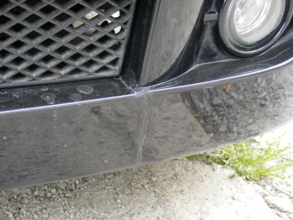

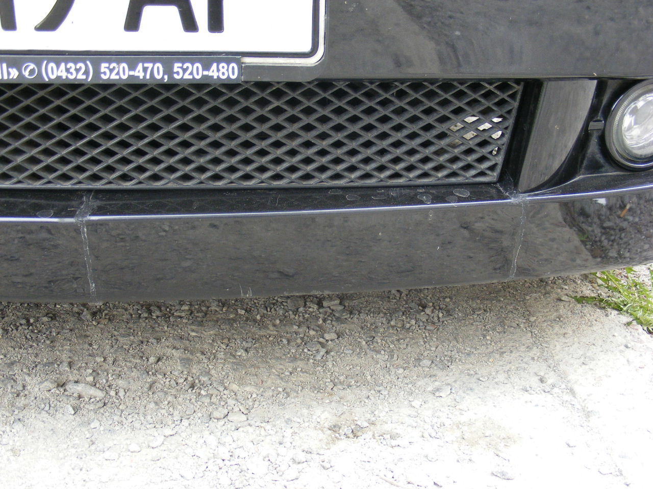

Вчера решил проблему битого бампера. Как разбил и где описано раньше в этой же теме.
Времени все вместе заняло один день-снимал медленно и неспеша,так как делал это все впервые.После этого с имеющегося второго битого бампера вырезал болгаркой нужный кусок,выровнял на своем бампере вырванную часть ,сопоставив и подогнав одну часть к другой приступил к пайке.Нужно сказать ,что применял два вида инструмента: обычный паяльник на 65 или 70 ватт и импульсный паяльник типа Момент. Сначала все места соединения легонько сплавил друг к дружке импульсным паяльником,а потом с тыльной стороны обычным паяльником впаивал в швы металическую сетку,вырезанную со старого Волговского воздушного фильтра.После впайки сетки резал остатки старого битого бампера на небольшие кусочки,плавил их и заливал полученой смесью место впайки сетки.Таким образом швы дополнительно укреплялись.Работа я вам скажу на первый взляд простая,но сил и усердия требует изрядных,тем более что хотелось все сделать и надежно и ЕСТЕТИЧНО !Пайка заняла прибл. 5 часов,но результат того стоил.Забыл сказать,что купил маленький баллон монтажной пены и задул в нижнюю часть от противотуманки до противотуманки,а также в дырки в центральной и угловой части бампера. Получилось ГУД !!!
За 30 мин. поставил все на машину. Помыл машину и понял,что корячился не зря. Позже сфоткаю и выложу.Процесс работы не фоткал-забыл дома фотик.
СОВЕТ-Не спешите покупать новые бампера :-P
Жить,как говорится,ХОРОШО !

Как и обещал фото

Повідомлення Re: Бампера у нас гавно!
да замутил прикольно,красить будеш?
я в похожой ситуации наклеил резиновый молдинг.
Вів квітня 13, 2010 21:32

Красить не вижу никакого логического смысла 8-) .Думаю,мож куплю на авторынке аккуратненькую светоотражающую наклейку-полосочку и прибабахну ее на место швов,чтоб небыло их видно.Пусть все думают шо то так и надо :D :idea:

Я бы не клеил наклейки, после пару моек облезет или вигорит совсем не красиво будет. Купи маркер для подкраски сколов и закрась лучше по любом будет. Класно вышло у тебя. Вчера на дороге нашел пол бампера с Амулета, во повезло :), на днях и я займусь пайкой.
