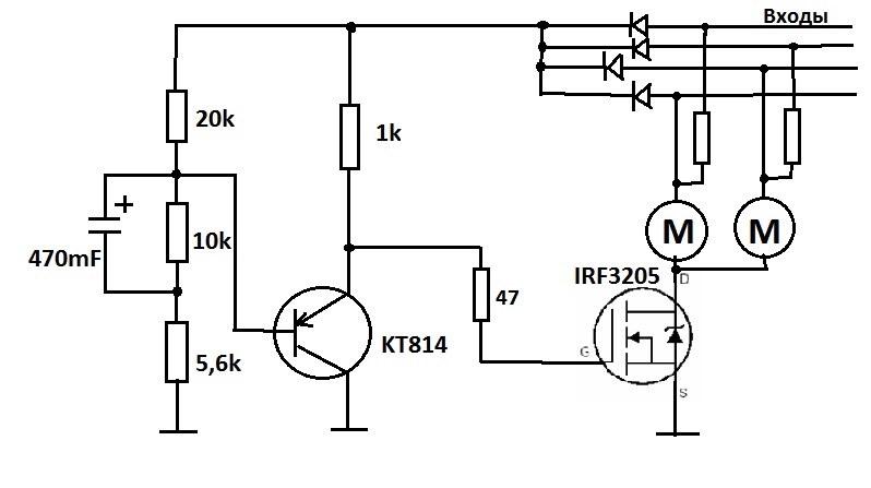

andrejbur написав:
Решил написать как я убил целый день на "устройство плавного пуска" , удовольствия получил немерено, канифоли нанюхался, пальцы вспомнили что такое горячий паяльник, ну и вообще люблю ковыряться в электронике,
ну для начала - я ни кому не советую так делать как, я а пишу так для интереса.
От пользователя "Viper" я узнал о возможности установить "устройство плавного пуска" уже готового за 85 грн, ну а в связи со сложным подключением в амулета вентиляторов на радиатор, мне к готовому устройству всё равно пришлось бы ставить дополнительно четыре диода, да и на два пропеллера ....... --- может сгореть от перегрузки.
сгорело у меня это устройство, не выдержало жары, три месяца продержалось, я давно не видел разломаных пополам транзисторов и оплавленных от температуры проводов сечения 1.5- 2 мм, реально мне как радиоломастеру понравилось, но останавливаться не буду, а буду изобретать новую схемку, но поставлю три транзистора в параллель, и радиатор помощней прикручу, идея нормальная, пока работало всё было очень классно
Пон серпня 04, 2014 22:53
Повідомлень: 226
Автомобиль: chery
Повідомлення Re: Chery AMULET 2013
Забыл написать симптомы, еду типа в пробке с кондишином и слышу что кондишен включится на пару секунд и выключается, в салоне довольно комфортно было при 35 на улице, но меня насторожило частое отключение. Оказалось вентиляторы вообще не включались, и я при этом не закипел, только на кондишен повлияло, мог бы наверно ещё неделю ездить, видать мой амулетик окончательно прошёл обкатку и работает как часы(в смысле не греется), ну и респект китайцам, неплохо рассчитанный радиатор для данного движка
Пон серпня 04, 2014 23:20
Повідомлень: 226
Автомобиль: chery
Спаял устройство плавного пуска вентиляторов с запараленными тремя полевиками IRF3205, по тойже схеме
посмотрю сколько продержится,
и теперь буду искать интересную схему для ОБД сканера, нужно что-то придумать, ошибка подушки "достала" светится, нужно обнулить.
