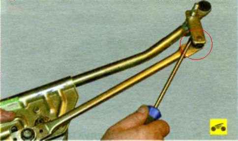

Повідомлення отпала тяга стеклоочистителя
вот произошла неприятность
разъединились тяга стеклоочистителя с шаровой шарниров кривошипов (см. рисунок)
защелкнул с усилием обратно, а она (тяга) в тот же день снова отпала
подскажите, пожалуйста, как "законтрить" ?

Повідомлення Re: отпала тяга стеклоочистителя
а вообще нужно смазывать чтобы такого небыло (у тебя слева отпала ?)
Пон лютого 01, 2010 23:07
Это болячка амулетов, как профилактика смазывать втулки трапеции после зимы и перед. Решение проблемы простое - берём резинку с крючками (на базаре можно найти) и канцелярский зажим, побольше. Крючком поддеваем трапецию и замеряем длину резинки, надо что бы была внахлёст на пластиковый кожух, который под самими дворниками. Отрезаем резинку и зажимаем зажимом к кожуху. ;) Этот вариант подходит для левой тяги.
Вів лютого 02, 2010 5:02
Повідомлень: 1994
Автомобиль: Nissan X-Trail
Высверливается ось и вместо нее ставиться болт с гайкой, точнее с двумя гайками.
да, левая (водительская)
спасибо за советы
еще раз перечитаю про резинку :)
Вів лютого 02, 2010 12:36
Простейший вариант - подложить кусочек полиэтилена и соединить детальки. Занимает несколько секунд, хватает на несколько часов а то и дней.
