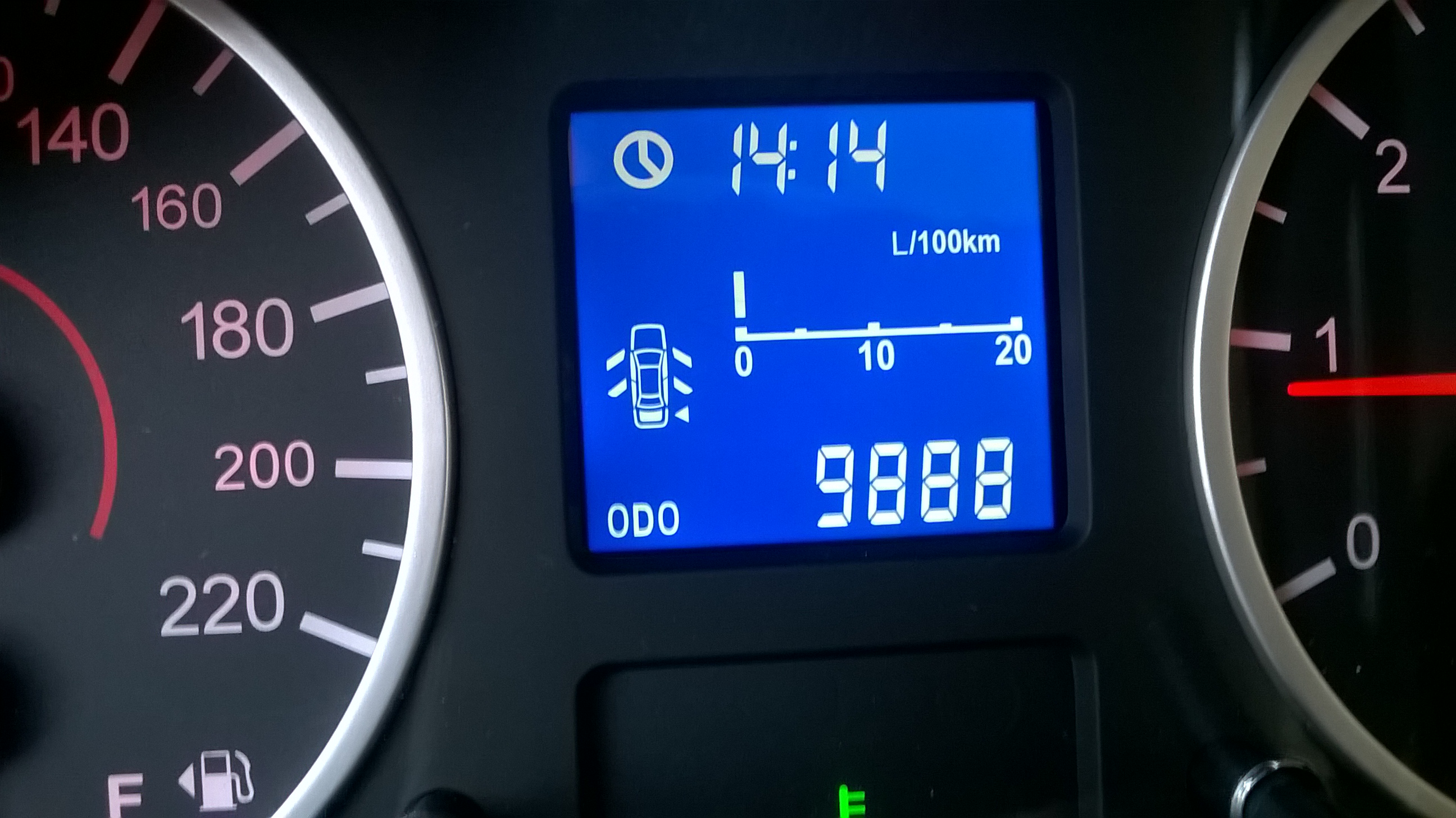

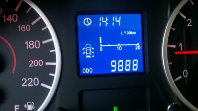

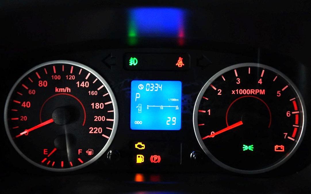

Честно говоря я не вижу особой разницы в приборках старогои нового образца,
типа есть моментальный расход топлива - но толку от него - только слезу пробивает когда трогаешся - зашкаливает на 20 литрах,
нет датчика температуры в принципе, а лампочка красная и зелёная совсем не информативна, зимой горит красным пока не наберёт где то +10, но для прогрева этого мало,
красные шкалы красиво конечно - но при этом её (приборку), приходится подсвечивать и днём и ночью, (так с завода и светится при включении зажигания), иначе днём приборка слепла бы.

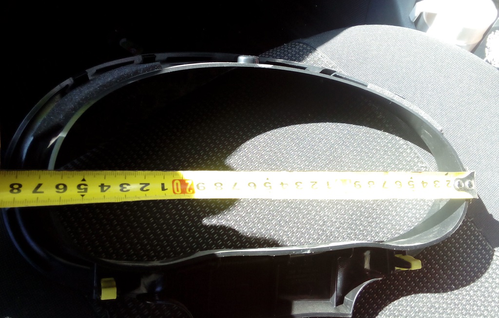

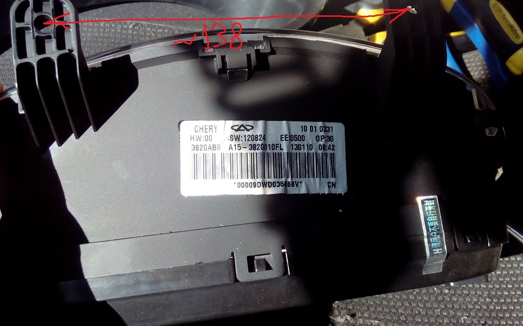

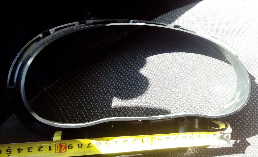

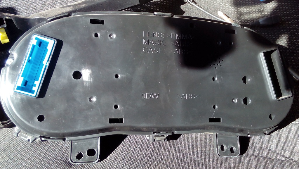

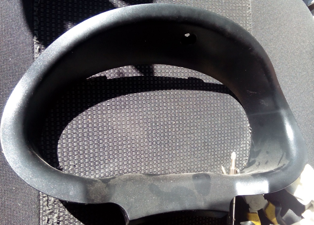

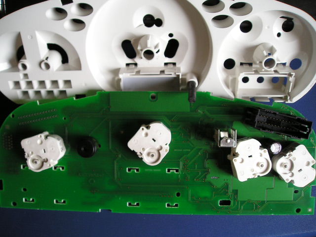

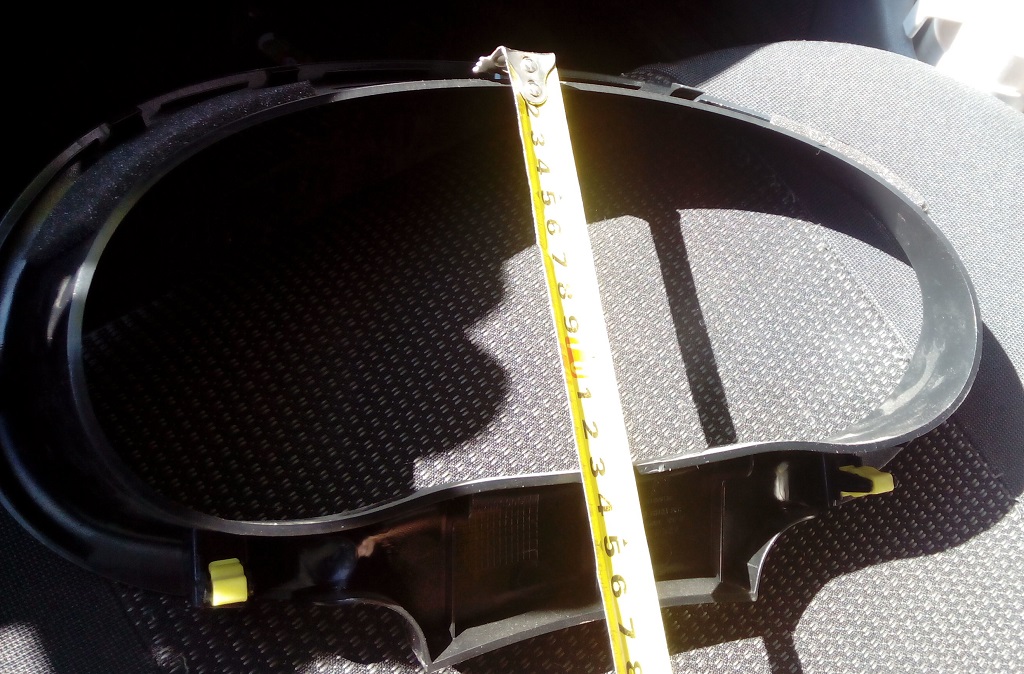

sneke, вот я и сфоткал приборку, лови - рамка -
небольшие пояснения - держится на двух защелках снизу 20см между ними
вверху один саторез по центру,
полезное окно где-то 26см х 12,5см

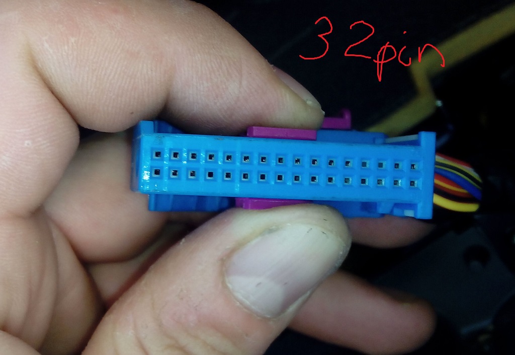

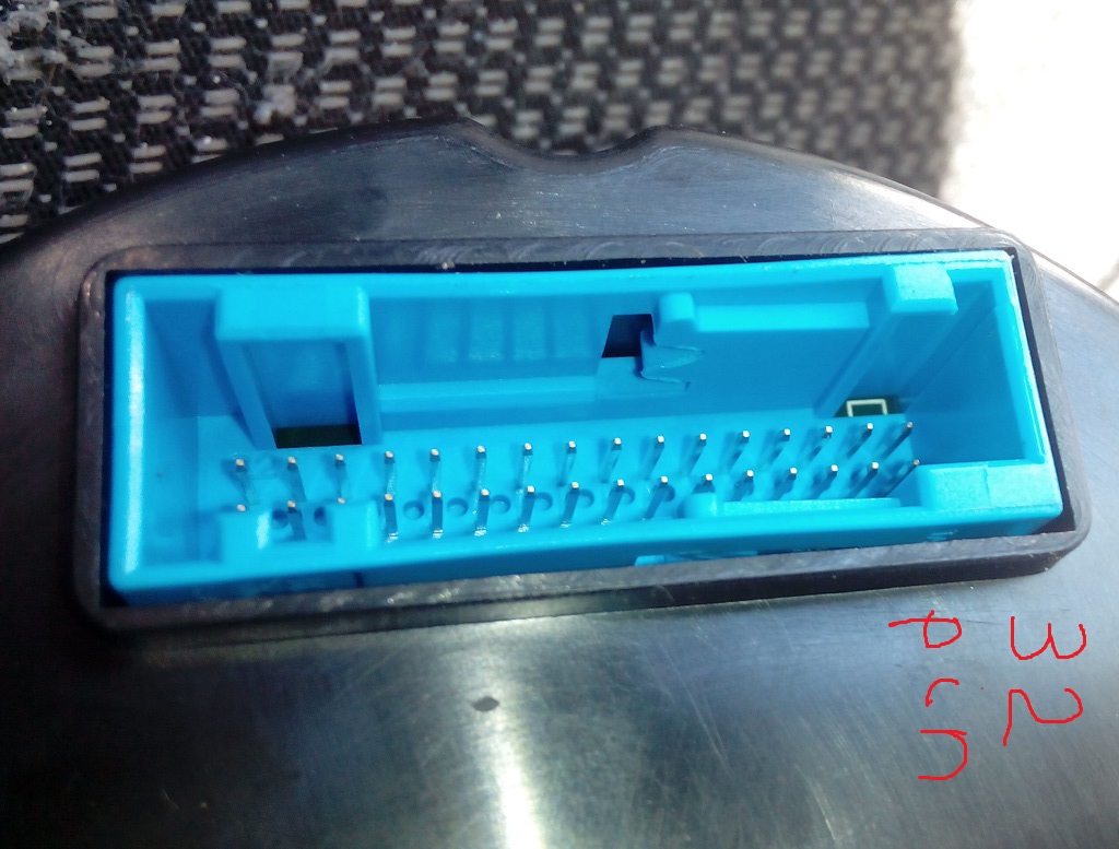

далее приборка -
небольшие пояснения - розъем 32 пиновый, я вызванивал давно и не помню, а тот контакт ручника очень хорошо заизолировал - жалко разкручивать, если подойдет поищи в нете.
держится на саморезах - сверху гдето 138мм, снизу 140мм между отверстиями.
по своему вопросу поиска сверчка - приборка и есть грёбаный сверчёк, только берёш её в руки - всё скрипит, ничё не делал, пошевелил и собрал обратно - "буду посмотреть", пока вроде пропал сверчёк.

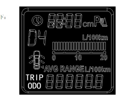

по поводу поста Алексей18 - A15-3820010FL или A15-3820010FM - у меня оказалась A15-3820010FL и двери не показывает, возможно в A15-3820010FM будут и двери на экране.

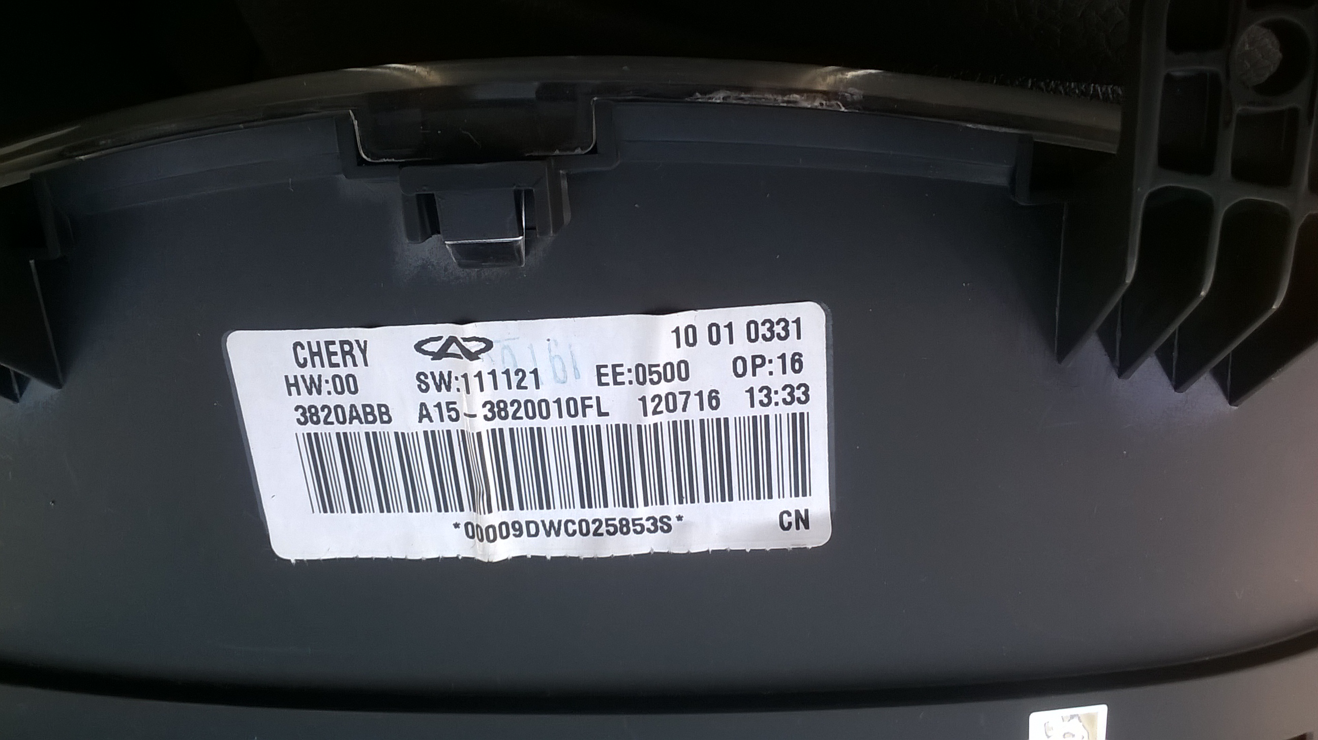

Был в гараже, снял приборку, номер A15-3820010FL.
Думал индикация дверей и багажника есть у всех, возможно какая то другая проводка, в зависимости от комплектации на том экране ведь ещё передачи АКПП отображаются, и парктроник даже, если верить фоткам из интернета.
